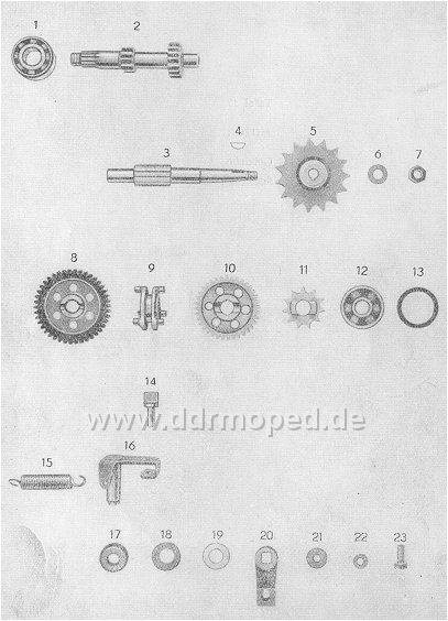

essigurke
Geschrieben am: 13.04.2013, 21:16
Beiträge: 346
Mitgliedsnummer.: 4404
Mitglied seit: 26.04.2011
Hallo Patrick,
hört sich für mich an als wäre das Ritzel auf der Abtriebswelle lose. Es passiert nicht selten, daß die Mutter sich etwas löst und dann die Passfeder zwischen Welle und Ritzel abschert und das Ritzel vom Konus rutscht. Das Ritzel dreht sich dann lose auf der Welle, was das von Dir beschriebene Verhalten hervorrufen könnte. Mit jedem weiteren Schiebeversuch machst Du dann übrigens die Abtriebswelle und/oder das Ritzel mehr kaputt.
Bernd
Pat005
Geschrieben am: 13.04.2013, 21:48
Beiträge: 390
Mitgliedsnummer.: 3594
Mitglied seit: 05.07.2010
Hallo Bernd
Du meinst jetzt das Kettenritzel auf der Abtriebswelle. Keine Zahnrad im inneren? Muss ich morgen gleichmal schauen. Danke dir
Patrick
Itildor
Geschrieben am: 13.04.2013, 21:58
Beiträge: 754
Mitgliedsnummer.: 5363
Mitglied seit: 04.04.2012
Pat, er meint Passfeder Nr.4 ist evl, abgeschert und Ritzel Nr. 5 dreht lose durch , weil Mutter Nr 7 lose ist . wink.gif
Pat005
Geschrieben am: 13.04.2013, 22:02
Beiträge: 390
Alles klar ich schaue es mir morgen mal an.
Patrick
Pat005
Geschrieben am: 14.04.2013, 10:16
Beiträge: 390
Hallo
Ursache ist gefunden, es ist so wie vo euch beschrieben. Ich hoffe mal die Welle hat nicht allzuviel abbekommen. Das Ritzel bekommt man wohl nur mit einen Abzieher runter?
