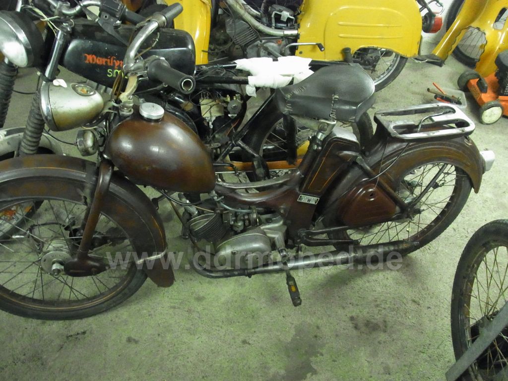

Viel saubermachen und Pflegen war angesagt, deswegen war er auch oft auseinander gebaut und fahrunfähig.
Der jetzige Zustand mit:
- original langem Heckschutzblech
- silbernem Rücklicht (war vorher schwarz gestrichen)
- marone Felge hinten, mit Linierung ---> natürlich Patina^^
- reparierte Vorderradaufhängung/-federung (der eine Hebel von der Federung war fast abgerissen ---> schlechtes Fahrverhalten)
- Werkzeugkastendeckel, leider nicht Patina... deswegen die Frage
Der Lack sieht übrigens nur auf dem Bild so fleckig aus, kommt Warscheinlich vom Neonlicht... rolleyes.gif

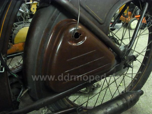

simson willi
Geschrieben am: 28.11.2011, 17:29
Sattel is Falsch, der is vom SL1,und den Seitendeckel mit irgendeinem Fett, Schmand oder so.
Willi

Zum Thema Werkzeugkastendeckel hatte ich auch die Idee, Putzvlies zunehmen und den Deckel leicht anzureiben... hat da mal einer Erfahrungen gemacht?
@Willi: wie meinsten du das? Einreiben mit Schmand oder was? _uhm.gif
Fett ist bestimmt keine gute Idee, da glänzt der ja noch mehr... Der muss eher matter werden, so wie der Essi ansich...
Gruß Moritz
Geschrieben am: 28.11.2011, 17:44
Versuch es mal mit einem Bunsenbrenner , vielleicht geht das in die Richtung ...? hmm.gif
Oder Öl drauf und das abfackeln , das habe ich auch schonmal an zu-alternden Metallteilen gemacht .
Gruss,
Raffi
simson willi
Geschrieben am: 28.11.2011, 17:49
Dein Ganzer SR2 sieht Fettig aus, als wenn Fett drauf ist was mit der zeit alt, fest und schmutzig geworden ist.
Willi

also das Rücklicht ist schon mal nicht original, da muss die Hexennase dran...
der Schalter ist für dieses Baujahr auch falsch, da muss der schmale dran, den ich dir schonmal gezeigt habe wink.gif
Auspuff scheint auch der falsche zu sein für Baujahr 1959
Der tacho ist auch der falsche, es muss ein wappentacho verbaut sein..
Desweiteren kommen an diesen Essi die Vergaserseitenblache in maron....

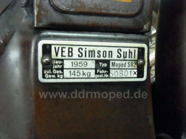

Interessant wäre mal noch die Rahmennummer von deinem Essi...
Wenn du genau wissen willst, wie das einigermaßen original aussehen muss, dann schu mal in den Thread von meinem 58er, der ist bis auf den Sattel inzwischen original, auf den ersten Seiten des Threads ist auch der originale Auspuff, der bei dir ran müsste, zu sehen.

@essifreak: was ist der Unterschied zwischen den Auspuffen?
Tacho: wird noch gewechselt, hab nen originalen da.
Rücklicht: muss ich ma die Augen aufhalten, vielleicht findet sich was auf nem Teilemarkt.
Schalter: das gleiche, muss ich mal die Augen aufhalten
Seitenbleche: liegen noch da, in maron... wollte bloß wissen ob die einer falsch lackiert hat...
Hier das Typenschild:
