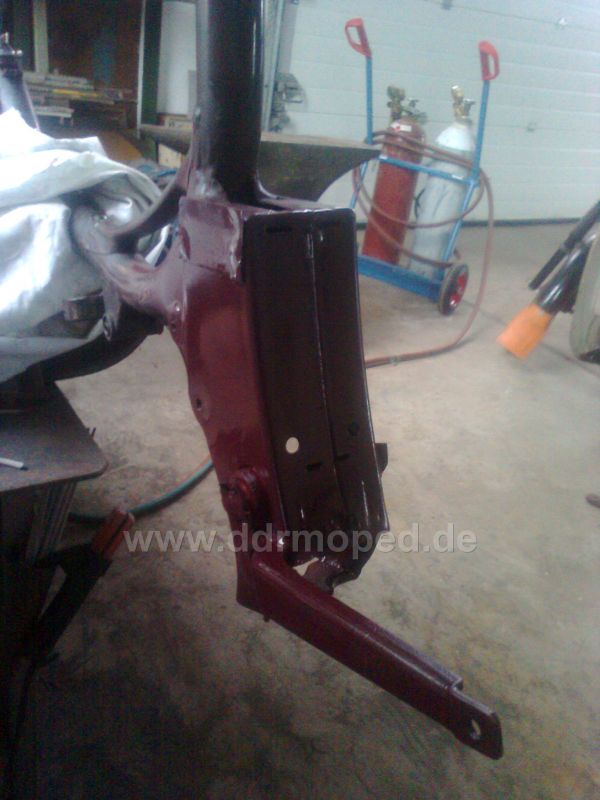

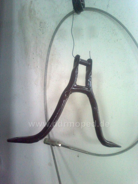

Die Distanzhülsen vom Ständer müssen noch bisschen angepasst werden, weil auf beiden Seiten Blech hinzugekommen ist...

Hallo Moritz,
der Ständer sieht etwas komisch aus. hmm.gif Der dürfte unten bestimmt zu breit sein und da hast du Probleme mit dem Auspuff.
Geschrieben am: 03.02.2013, 21:07
QUOTE (der Lehmann @ 03.02.2013, 19:51)
Hallo Moritz,
Richtig Jürgen, den muss er nochmal ein ganzes Stück zusammenbiegen, damit der Essi auch gut auf dem Ständer steht und nicht auf den Reifen. wink.gif

QUOTE (SimsonSammler1234 @ 03.02.2013, 21:07)
Hallo Moritz,
Richtig Jürgen, den muss er nochmal ein ganzes Stück zusammenbiegen, damit der Essi auch gut auf dem Ständer seht und nicht auf den Reifen. wink.gif
Das Problem an dem Ständer war, das er im alle Himmelsrichtungen verbogen war. Als ich ihn gerichtet habe, gings dann. (Dabei ist diese Form entstanden)
Das einzige was mir aufgefallen ist die eingeschränkte Schräglage... Wird wohl so sein das der zu weit auseinander ist.
Jetzt lässt sich das aber bestimmt besser machen weil er stabiler ist, da kann man wenigstens vernünftig schlagen.
Und stehen tut er so oder so, ich hab hinten am Rahmen die beiden "Mulden" verstärkt... Ständerwinkel ist i.O.
zugegeben doofes Bild aber man kanns erkennen.
Gruß Moritz
Geschrieben am: 03.02.2013, 23:51
Stehen wird er, aber nur solange bis die Felgen verbaut sind. Du musst den Ständer also noch ein ganzes Stück zusammen biegen, damit der Rahmen höher steht und somit auch das Rad Luft hat.
Vielleicht kann ich dir die Woche mal ein Foto von einem neuen originalen Ständer von mir machen. smile.gif Vielleicht hab ich sogar noch eins am Pc, dann lade ich es Morgen Vormittag noch mit hoch.

Hi Jörg,
der stande mit dem komischen Ständer sogar schon wink.gif Mit Felgen im montierten Zustand versteht sich.
Aber egal, ich hab vorhin auf dem Heimweg noch mal beim Pap auf Arbeit angehalten und das Teil ein Stück zusammengebogen... und wieder neu lackiert!
Jetzt hat er zwar paar Dellen mehr, aber was solls, gehört dazu und hält trotzdem.

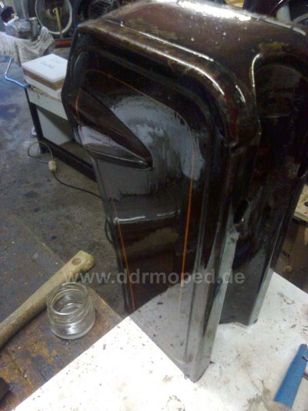

Moin moin Männers und Frauen,

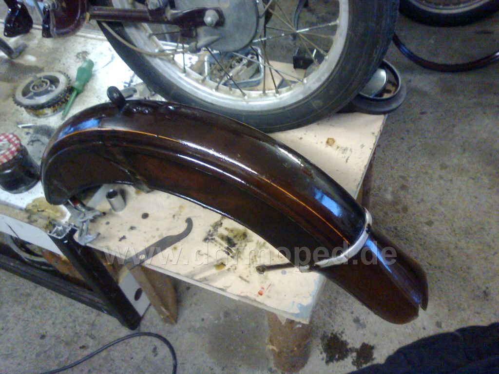

es geht langsam vorran... Ich hab erstmal so paar Teile die ich dann vormontieren kann owatrolt. Ist echt super das Zeugs, mal sehen wie es morgen aussieht wink.gif
Gründlich waschen...
Gruß Moritz
MoritzSimson50
Geschrieben am: 15.02.2013, 19:16
Beiträge: 3142
Mitgliedsnummer.: 4999
Mitglied seit: 19.11.2011
...und dann: GLANZ biggrin.gif
Hätte nicht gedacht, dass das Zeugs mal wieder so schön wird. Fetzt.
Gruß Moritz

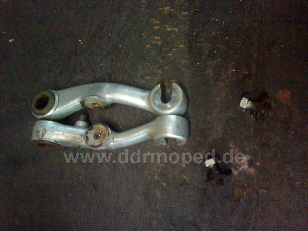

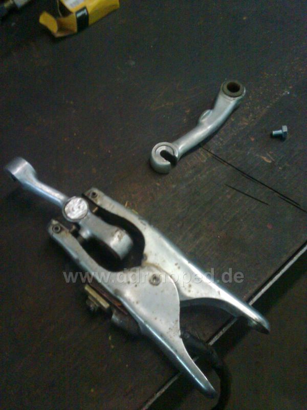

Und ich hab letzte Woche oder so meine Schwingenhebel noch von den abgerissenen Gewindestümpfen befreien können... Schraube drauf brutzeln und rausdrehen...
Gruß Moritz

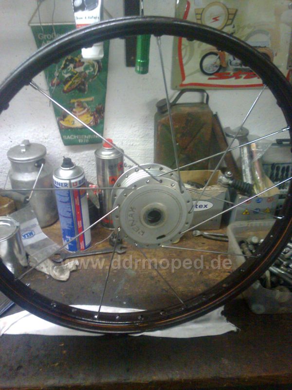

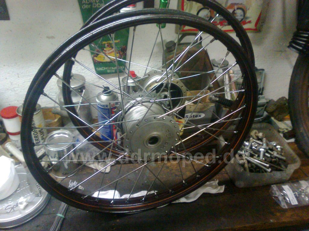

Ich hab heute meine Felgen eingespeicht...
Bin an der Vordersten fast verzweifelt, hab dann mit der Hinteren weitergemacht, die ging einfach aber die Speichen sind immer wieder rausgegangen... naja, irgendwann gings dann.
Ergebnis: für mich überwältigen thumbsup.gif
Gruß Moritz

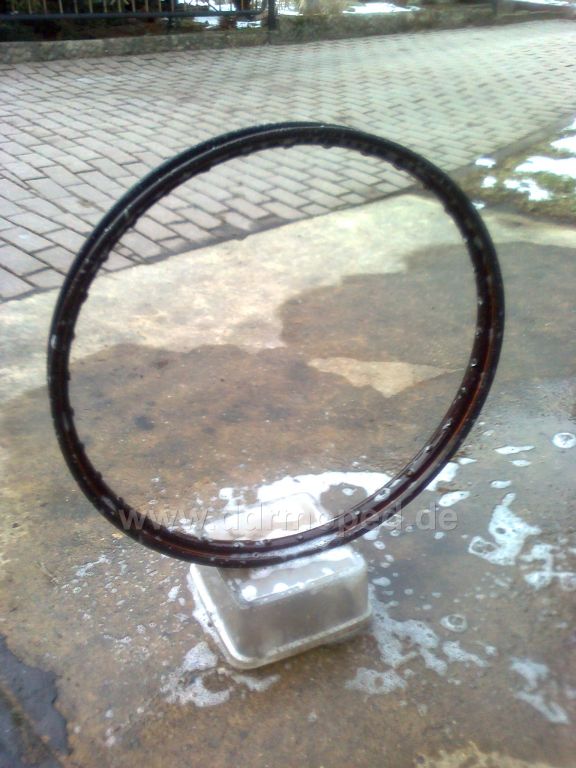

Dann hatte ich dir hier fertig...
Ich wollte eigentlich den schöneren Felgenring vorne reinmachen, aber naja, egal.
