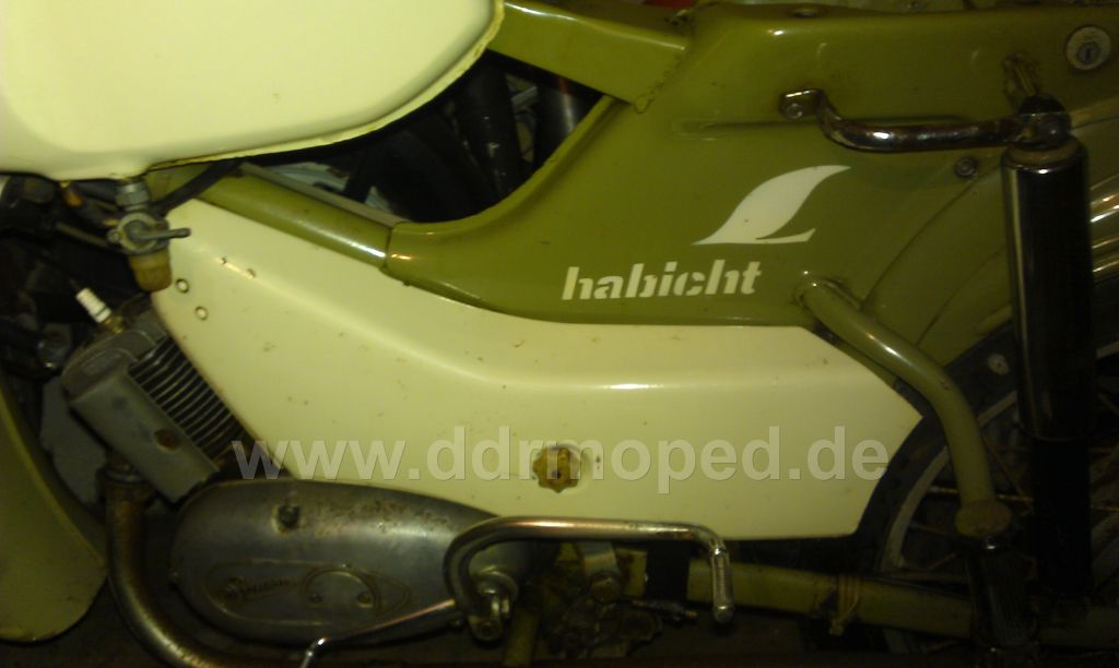

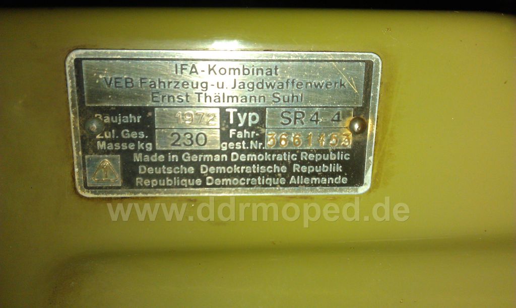

Kann mir nun eventuell einer anhand der Rahmennummer sagen, was an dem Vogel original ist und was nicht?
Woher ist nun der Fußbremshebel? Spatz oder Star?
Ich würde ihn sofort gegen den Hebel vom Habicht tauschen, wenn es Interesse geben sollte.
Ich bekomme ihn übrigens morgen erst zum laufen, da die Bestellung des Vergaser-Reparatursatzes erst morgen eintrifft. Also zum Thema: läuft der Motor? Erst morgen näheres ermm.gif
LG Hannes
Es liegt mir wieder dieser Zweitaktduft in der Luft.
Geschrieben am: 30.11.2011, 14:39
Beiträge: 4434
Dein Fußbremshebel ist im Prinzip schon der richtige, nur halt eben in rot (vom Star SR4-2/1).
Das ist ein aus Vollmaterial geschmiedeter und somit stabiler Fußbremshebel, wie er am Star und Habicht verbaut wurde, als die Fußbremse von innen- auf außenliegendem Bremshebel umgerüstet wurde.
In großen Autoteile- und Zubehörläden oder in Farbfachgeschäften gibt es oft Reparatur-Lackstifte oder ähnliches Zeugs in tausenderlei verschiedenen Farben. So ein kleines Ding sollte für den Fußbremshebel mengenmäßig jedenfalls ausreichen. Vielleicht bei ATU oder falls du aus Berlin kommen solltest, dann hat TIP-Autoteile am ALEX oder am Nollendorfplatz sowas. Wo wohnst du denn?
EsserHannes
Geschrieben am: 30.11.2011, 14:45
Beiträge: 628
Mitgliedsnummer.: 1698
Mitglied seit: 29.11.2008
Ich werde einfach unseren Doc fragen, das Teil ordentlich abschleifen und mehrmals mit der Dose lackieren, ordentlich klarlack drüber und gut smile.gif
LG Hannes
PS: Was ist nun mit den restlichen Bauteilen? Original oder eher nicht so?
Geschrieben am: 30.11.2011, 15:02
Beiträge: 4434
Was sieht da "russisch" aus?
Wenn man das vernünftig macht und mit einem guten Pinsel ohne Haarausfall sowie gut fließfähiger Farbe schön verstreicht und verlaufen lässt, dann sieht das hinterher aus wie gespritzt. Bei solchen kleinen Teilen ist das überhaupt kein Problem. Nur bei großen und ebenen Flächen wäre das schwieriger für einen Ungeübten, weil der sicher dann die "Rotznasen" laufen lässt.
Und preiswerter ist das allemal als eine speziell angemischte und individuell abgefüllte Sprühdose..
Ja, dein Habicht sieht soweit original aus.

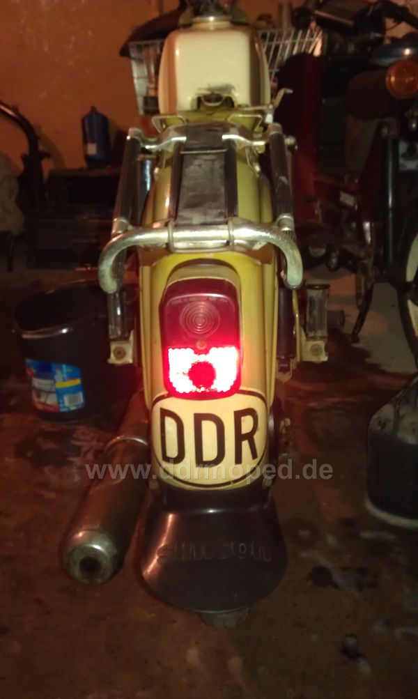

Das Endstück von Auspuff hinten war bis Juli 1972 spitz, danach stumpf. Kommt also darauf an, in welchem Quartal 1972 dein Habicht gebaut wurde und der Fußbremshebel war eben bei den ersten Habichten auch noch aus dünnem 16mm Rohr. Den wirst Du doch aber nicht zurückbauen wollen. Oder etwa doch? Dein Habicht hat hinten am Bremsschild den Hebel doch schon außenliegend.
