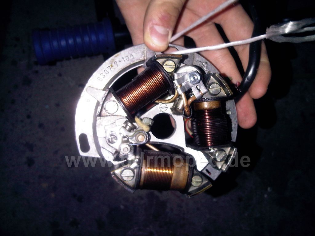

Hey,
ich habe mir eine S50B1 geholt an der schon viel rumgebastelt wurde.
Jedoch kam ich immer zurecht.
Jetzt habe ich mich an den Motor mal getraut und will den komplett neu machen.
Jedoch bin ich mir unsicher bei der Grundplatte, weil es ein 4 Gang Motor (also nicht original, weil meine S50 Baujahr 76) ist.
Meine Grundplatte hat die Bezeichnung 8307.7 -100, jedoch finde ich immer nur 8307.7 ohne die -100. Wofür ist die?
Ich hoffe aber mal das ich nicht falsch liege, wenn ich annehme das es trotzdem die Grundplatte für eine S50B1 ist.
Also SLPZ 6V S50B1 25/5/21 W?
Ich habe auch eine 6V Batterie drinne und ne 12 V außenliegende Zündspule.

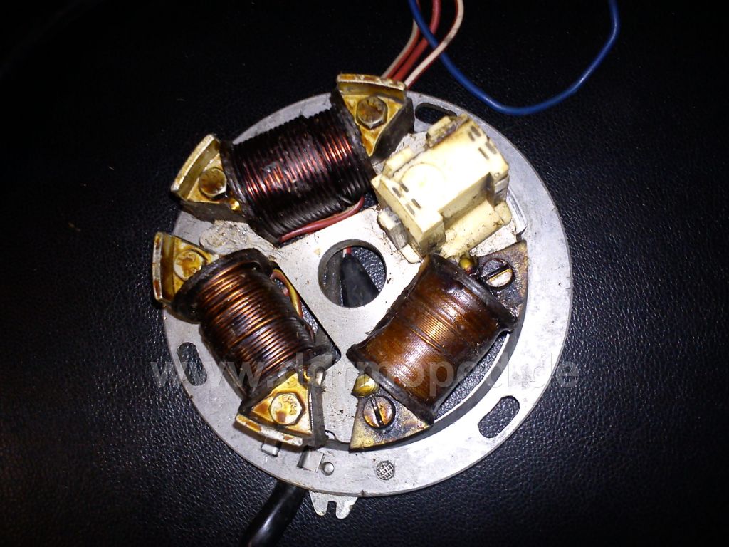

Also Grundplatte 6V Unterbrecher 8307.10-100 S51, S70, KR51/2
Und wenn ich mir eine neue kaufen sollte, kann ich die dann nciht gleich auf Elektronik machen? Oder gibts damit mehr Ärger als alles andere?
z.B. Grundplatte Elektronic 6V 35/35W S51 KR51/2 Bilux
Muss ich dann noch was anderes machen außer etwas anders verkabeln, anderer Zündzeitpunkt und Lampen wechseln?

Die 8307.7 ist schon die richtige Zündanlage für S50B1. Die Ziffern hinter dem Strich bezeichnen die Einzelteile: -100 ist die Grundplatte, das Polrad hat -010, die Zündspule -110, die Scheinwerferspule -120, die Rücklichtspule -130 und das Unterbrecherzeug die -140.
Diese Zündung auf den Motor der S51 zu setzen funktioniert auch einwandfrei, so lange die Elektrik am Fahrzeug noch die originale ist. Dem Motor ist egal, warum es funkt. Das Gesamtpaket Fahrzeugelektrik muss zusammenpassen.
Dementsprechend bedeutet das: Wenn du andere Zündanlagen verwendest, musst du KOMPLETT umbauen - bei Umbau auf "alte" Elektronik-Zündung heißt das Grundplatte mit Spulen, Zündspule, Elektronikmodul, Polrad, Ladeanlage, Scheinwerfer, Bremslicht. Kosten bei Neukauf (die gute Qualität, nicht der Billigschrott) gehen deutlich über 200 Euro, und dafür kriegt man auch schon die feine moderne Anlage von VAPE. Die bringt stabilen Zündfunken bis 12000/min, 100 Watt Lichtleistung, 12V-Technik und einen wesentlich solideren Aufbau als die alte Anlage.
Die Unterbrecheranlagen 8307.8 und .10 sind übrigens auch nicht kompatibel - die Polräder und auch die Ladeanlagen sind anders, und auch hier bist du dreistellig Geld los, bis du die passende Kombination zusammengekauft hast.

Suchst du eine E-Zündung?
Habe eine Originale Neue 6V E-Grundplatte zu liegen.
Wie gesagt unbenutzt.Schwungscheibe bekommt man öfter bei ebay für nen Schmalen Taler.

Grundplatte, Schwungscheibe, Zündspule, Elektronikmodul, Ladeanlage, Scheinwerferlampe - das alles muss gewechselt werden beim Umbau von U auf E.
Und obacht beim Tuning: Die alte E-Zündung hat ein überraschend niedriges Drehzahllimit bei etwa 8500 bis 9000/min. Hochdrehende Mehrkanal-Motoren bekommen damit garstigen Schluckauf. Die moderne VAPE-Zündung kann's besser, der Hersteller spezifiziert bis 12000/min.

QUOTE (ddrschrauber @ 02.12.2011, 10:00)
Was ist denn an der Ladeanlage anders als bei der Unterbrecherzündung? _uhm.gif 21W müssen doch von beiden verarbeitet werden.
Die Spulencharakteristik in der E-Zündung ist ganz anders als in der U - das Polrad ist ja auch viel stärker magnetisiert. Man kombiniert entweder richtig, oder kauft die Rücklichtlampen im Zehnerpack.
Simson hat ja nicht zum Spaß zwei verschiedene Ladeanlagen gebaut. Kein Hersteller macht sowas, wenn's ein und dasselbe Teil auch tun würde.
