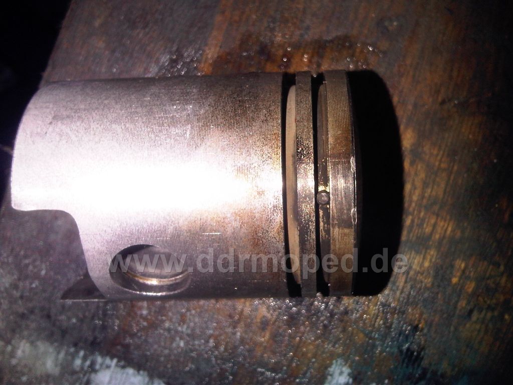

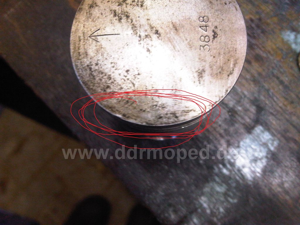

Nunja da habe ich entdeckt, das mein Kolben an der Seite ein wenig schwarz ist und dort auch oben an der Kante ein wenig "abgescliffen" ist. Habe beide Ringe dran!
(Ich stelle ein Bild dann noch rein aber man muss shcon genauer hingucken!)

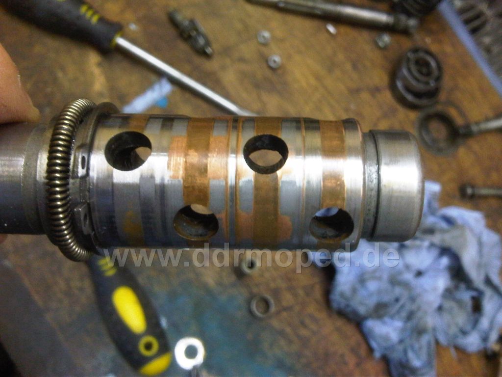

Zweitens wollte ich fragen ob meine Abtriebswelle noch i.O. ist?
Kann ich die Kugeln auch nochmal verwenden, die sehen eig noch rund und sauber aus!

hier nochmal von oben...

Und hier meien Abtriebswelle....
Hoffe ihr könnt mir helfen und das die Fotos genug Qualli haben!
STeven
Geschrieben am: 07.12.2011, 19:53
Der Kolben ist ok, das bisschen Ruß kommt von den im Auslasskanal zurückschlagenden Auspuffgasen. Die Abtriebswelle sieht nicht mehr so gut aus, nach einer Messung kann man da aber erst genaueres sagen.

Wie und was wird gemessen?

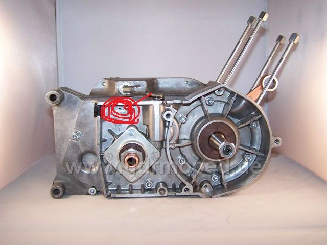

Und noch eine Frage...
Wofür ist dieses Loch? Wozu ist das da?
Steven
Geschrieben am: 07.12.2011, 20:44
QUOTE (Kl!nW69r @ 07.12.2011, 20:16)
Steven
Na gemessen wird der Durchmesser der "entkupferten" Stellen der Ziehkeilwelle. Das Loch ist Wahrscheinlich die Getriebeentlüftung.

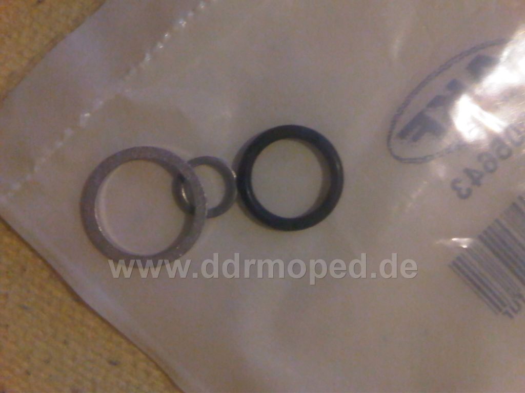

Ich habe aber grad voll ne blackout, habe hier 3er set dichtung für Lagersatz.
Wo kommtn die hin?
STeven
