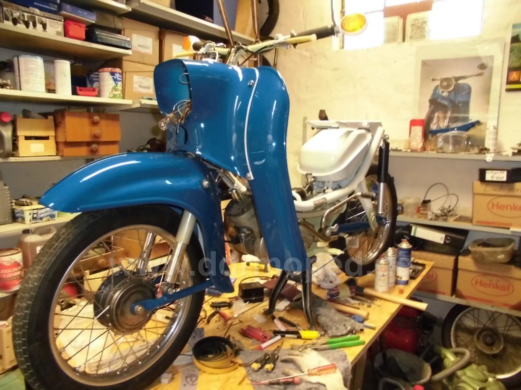

Es geht weiter , hab am WE den Anfang gemacht nachdem ich Freitag noch meine Bestellung diverses Kleinmaterial von Tony geholt hab

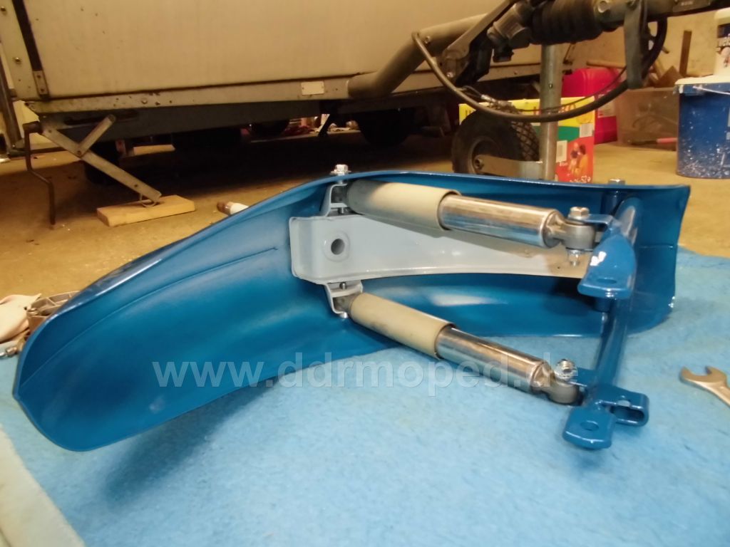

Gestern noch mit Schwinge vorn begonnen nun sind auch distanzstücke verbaut wink.gif

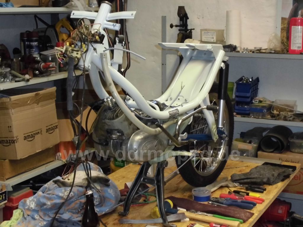

und ran damit

Wenn du dem Kotflügel noch was Gutes tun willst, dann kannste dort innen und auch auf den Schwingenträger noch Unterbodenschutz (Bitumenbasis) draufsprühen.

Als Rostschutz bevorzuge ich Wachsspray weil 1. tranparent und man 2. den Untergrund sieht um rechtzeitig im Falle eines Falles eingreifen zu können.

Habe auch transparenten Steinschlagschutz an Vorder-Koti, Schwingenträger, Haube und hinterem Schutzblech . thumbsup.gif

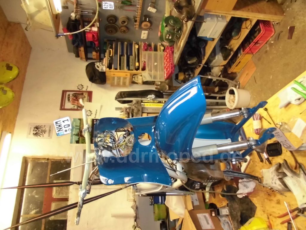

Hatte eben vor der Spätschicht noch etwas gewerkelt , das ist der Stand :
