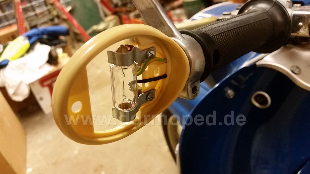

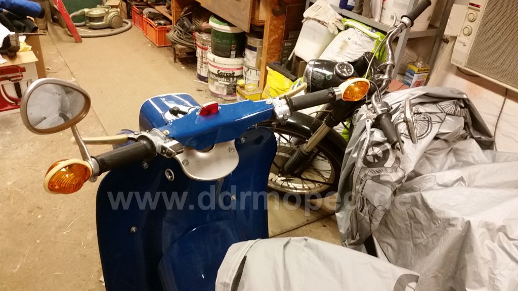

Nach langer Zeit mal wieder was geändert anne Schwalbe.
Sie sollte ja optisch etwas älter erscheinen als sie ist , darum hab ich
mir letztes Jahr Nachbau-Ochsenaugen gekauft.

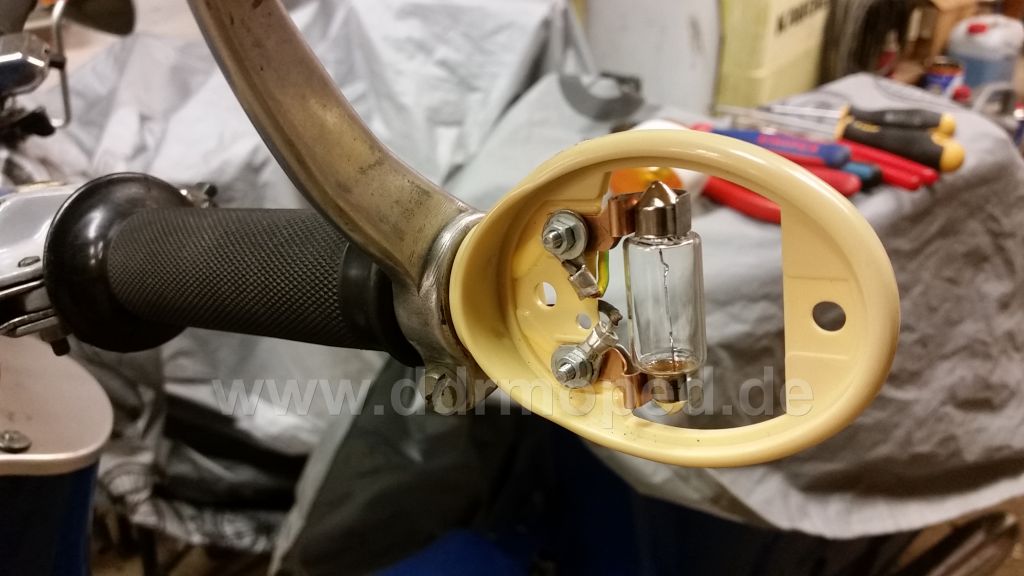

Die verbauten Anschlussklemmen waren das Letzte , Schrauben und Gewinde schon vorher im Ars...h . Hab dann die 4 klemmen entfernt , durch M3 Bolzen ersetzt und Kabelschuhe angepresst .

Andere Seite. ...
Allerdings musst Du jetzt immer die Kabelschuhe abschneiden wenn Du die Blinker demontieren willst, ruck zuck sind die Kabel zu kurz. dry.gif

Er braucht doch nur die Muttern lösen und dann die Ösen runter nehmen vom Bolzen.

Ja, aber du bekommst die Kabel mit den Ösen nicht durch das Blinkergehäuse gefädelt...
Also musst du die vom Kabel abtrennen.

Aber zum Glück isser Elektriker von Beruf cool.gif wenns irgendwann zu kurz ist muffen wir was dran biggrin.gif
