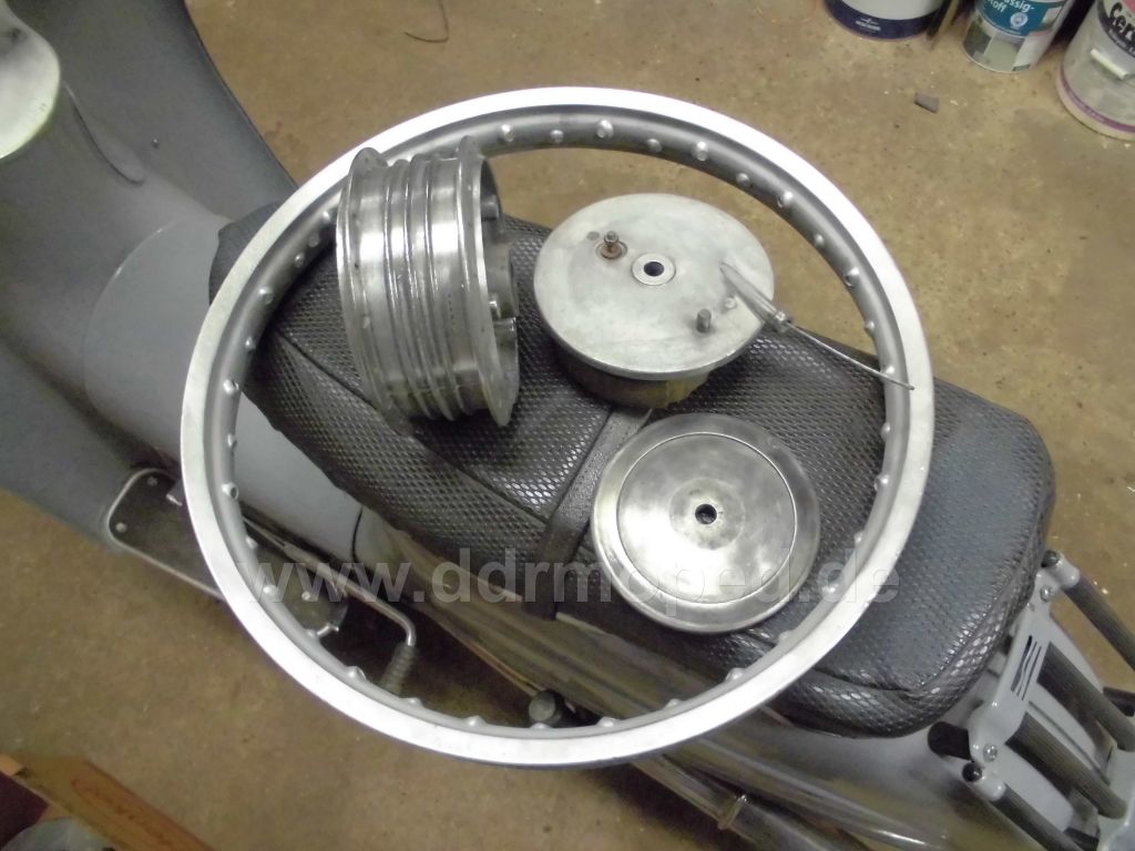

Nu soll dat weitergahn midde Schwalli !!! Nachdem sie letztes Jahr in einen
Fahrbereiten Zustand versetzt wurde solls nun an die Optik gehn . Hab gestern Abend mal mit ein Paar Aluteilen angefangen , leider das vorher Foto vergessen ,
lagen Jahrelang im Freien und so sahen sie auch aus !

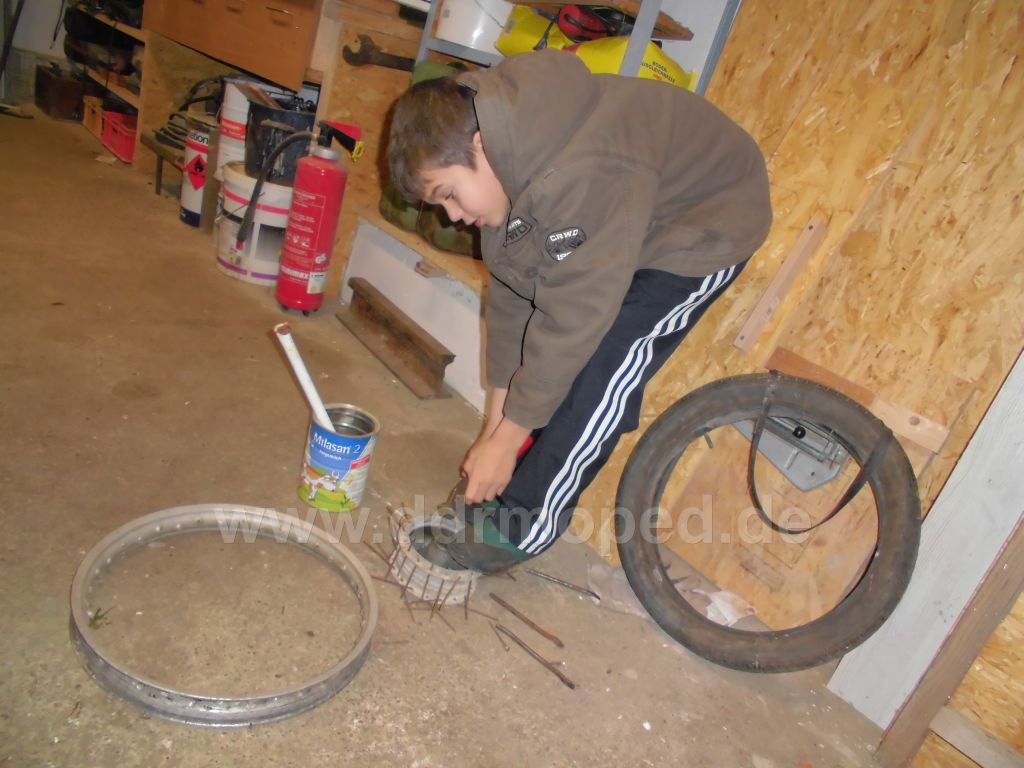

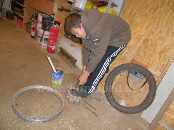

Kurzzeitig hatt ich noch Unterstützung vom Junior dem wurds aber schnell zu staubig
Gruss vonne Ostsee Thomas

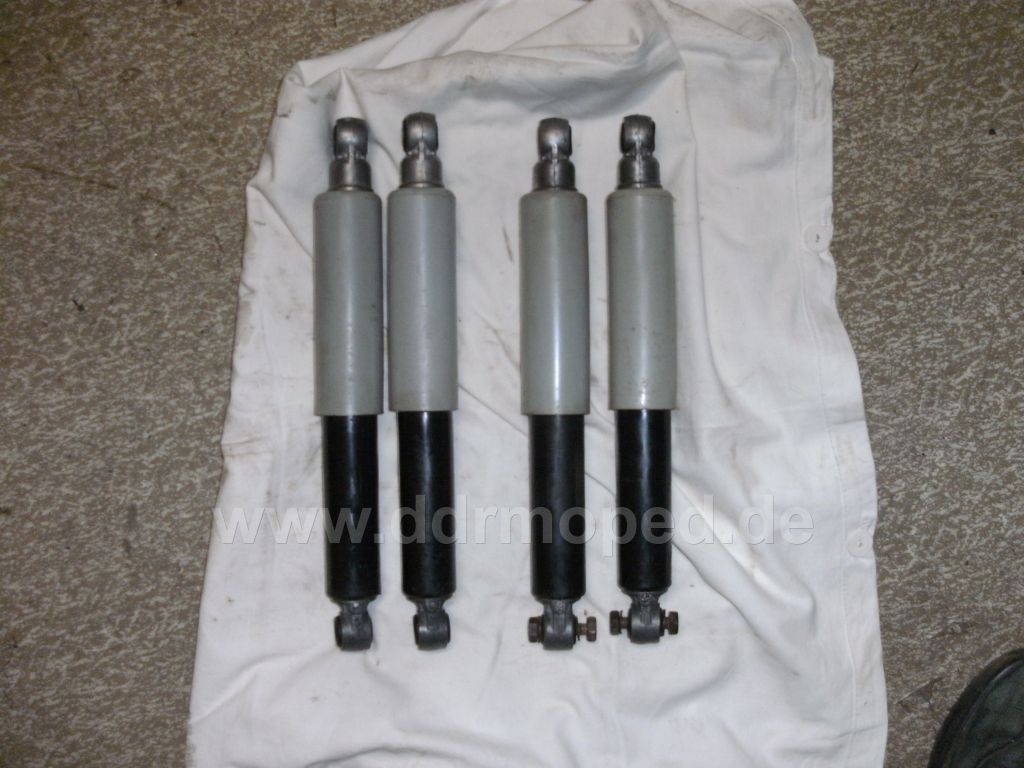

Meinst du jetzt die mechanischen Federbeine ? Die waren oben mausgrau, unten schwarz . hmm.gif Die oberen Schutzhülsen waren aber noch die schmalen .
Geschrieben am: 23.12.2012, 16:09
Er braucht die zweite Ausführung der Reibungsdämpfer ab ca. Mitte 68. Hier mal ein Foto. smile.gif
Gruß Jörg
Geschrieben am: 23.12.2012, 20:58
