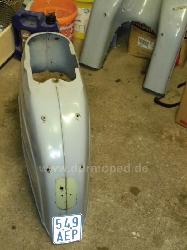

Matze mach kein scheiss , weisst du was mich das Teil für Nerven gekostet
So Rüli ist ab Flex sei Dank !
Darunter der Orginallack thumbsup.gif komm schon fast ins grübeln was die

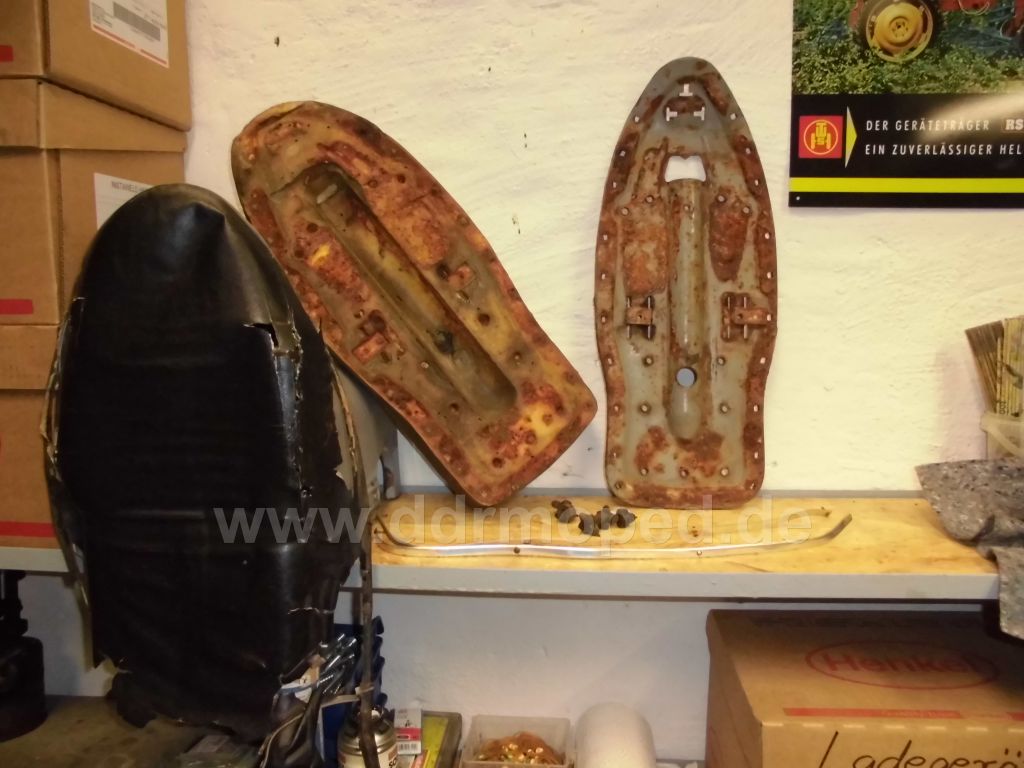

Hier die Sitzbank mit dem Zerlederten Orginalbezug

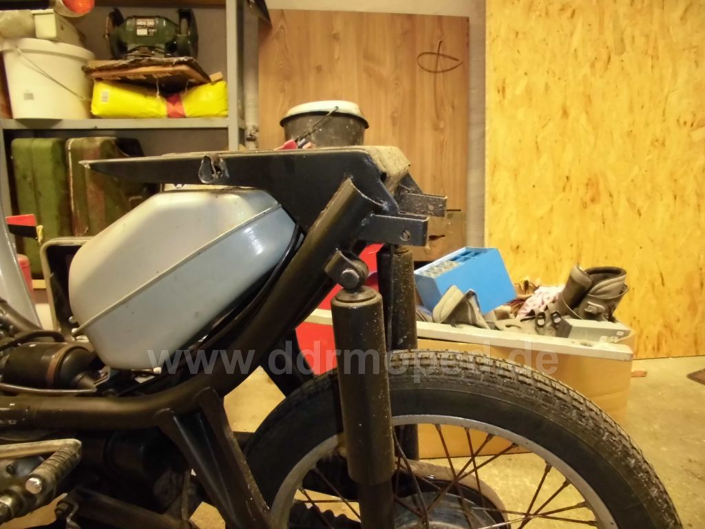

Nackig von hinten ohmy.gif , irgendwas ist da schief sieht man glaube ich
ganz gut aufm Foto hab spassenshalber mal ne Wasserwaage
gegengehalten sind ca 1,5 cm unterschied von oben nach unten ,
hat sowas schon mal wer gerichtet ?

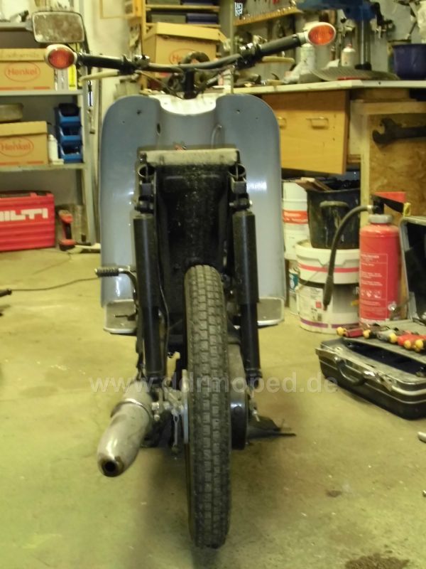

Noch eins für Tony , fällt Dir was auf ?????

Geschrieben am: 02.01.2013, 17:46
Beiträge: 4435
Da sind hinten die Stoßdämpfer oben in der falschen Stoßdämpferaufnahme befestigt. Damit ist die Schwalbe optisch ein hochbeiniger Stelzbock. laugh.gif
(... oder sind das Vorderstoßdämpfer da hinten drin?)

Ja sie war definitiv zu hoch (so gekauft), das dort zwei Befestigungsmöglichkeiten sind
ist uns nicht aufgefallen sad.gif dafür ham wir uns bei der Montage vom Auspuff schön
gequält weil die Schwinge störte , na nu wissen wir warum .

...na und ob laugh.gif die Aufnahmen könnt ich so brauchen sad.gif naja nun hab ich mir Adapter gebaut paßt soweit alles gut nun brauche ich nur noch ne alte Schwinge wink.gif
Tja Thomas, richten ginge aber dazu muß man erst einmal wissen wo genau ist der Knick hmm.gif ich hatte es ja schon gesagt, dass die schief ist aber was genau hmm.gif Rahmen oder Schwinge _uhm.gif hmm.gif
Bei den Stoßdämpfern müssen wir schauen ob da ein V unten eingeschlagen ist aber die ist zu hoch und ich meine oben in den falschen Aufnahmen hmm.gif
Kann jemand erkennen was da verzogen sein könnte?

Und bei der Schwalbe sind hinten hydraulische Dämpfer verbaut, die müssen in die obere Aufnahme, dann passt das auch mit dem Ständer.
Und das leicht verzogene hinten kommt wahrscheinlich von ausgelutschten Schwingenlagerbuchsen. Dass die Schwinge verzogen ist kann ich mir nicht vorstellen. Hab ich so auch noch nicht gesehen, außer man hatte nen richtig tollen Unfall.
