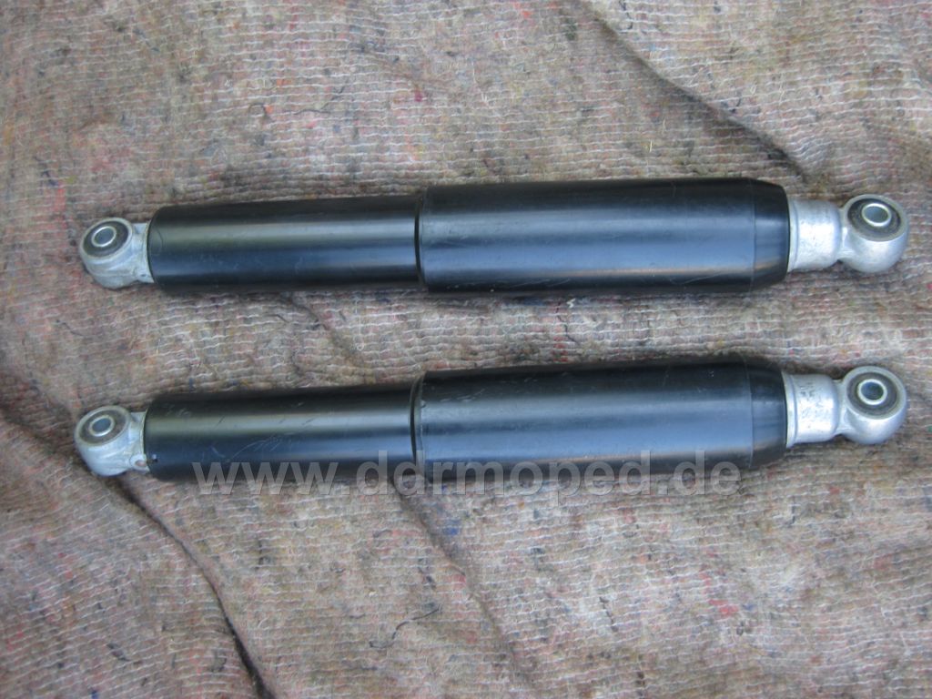

Ich würde die hydraulischen Dämpfer hinten auf jeden Fall drinlassen. Das ist 1) besserer Fahrkomfort, 2) quietschen die nicht nach 10000 km, 3) sparst du damit Geld für unnötigen Neukauf Mechanischer und 4) sieht's unter der Haube eh' keine Sau, was da eingebaut ist. wink.gif
Und wenn hinten schon hydraulische Stoßdämpfer drin sind für vorn auch schon hydraulische existieren bzw. bereitliegen, dann würde ich die natürlich auch einbauen, damit es zusammen paßt und dadurch zudem wieder die Kosten unnützer Neuanschaffung sparen. Originalität hin und her, diese kleine Freiheit würde ich mir nehmen. Immerhin ist das damit doch auch noch original DDR.

QUOTE (Raphael @ 03.01.2013, 12:58)
Jörg meinte sicher nur , dass die Hydraulischen , die jetzt gerade verbaut sind , in die andere Halterung müssen , damit die Fuhre vernünftig steht .
Gruss,
Raffi
Da meint der Don Raphaele jetzt sicher baujahrskonform .
Obwohl - typenkonform gehören natürlich auch mechnische Dämpfer rein . hmm.gif
Wenn man von Baujahreskonformität spricht, gehören die Dämpfer rein, welche auf der vor-vorigen Seite auf dem Foto zu sehen sind .
Ab 1974 gab es ja noch diese .

QUOTE (domdey @ 03.01.2013, 21:24)
Ich stimme allerdings dem Unhold zu : Wenn die Hydraulischen schon vorhanden sind , würde ich die auch drin lassen .
Natürlich wegen dem Fahrkomfort , ausserdem war es ja zur "Gebrauchswertsteigerung" durchaus üblich , etwas "aufzurüsten" . Desweiteren sinds DDR-Teile , die ja nun auch als zulässiger Umbau bei Simson geführt wurden .
Gruss,
Raffi
Raphael hat recht, genau so hatte ich es gemeint.
Ob ihr jetzt die hydraulichen Dämpfer drin lasst oder nicht müsst ihr selbst wissen.
Soll die Schwalbe wirklich original werden müssten Reibungsdämpfer rein.
Bei den früheren /1 Rahmen waren hinten noch beide Aufnahmen für hydraulische und Reibungsdämpfer dran. Später wurde hier wie bei vielen Sachen rationalisiert und es war für die jeweilige Ausführung nur noch die dazu passende Halterung vorhanden.

Zur Federungsdisskusion :
Es waren überlackierte Reibungsdämpfer verbaut , diese allerdings in schlechtem Zustand also kommen jetzt vorhandene Hydr. rein . Man könnte sicherlich auch die
anderen aufarbeiten lassen aber in Zeiten leerer Kassen cry.gif ,

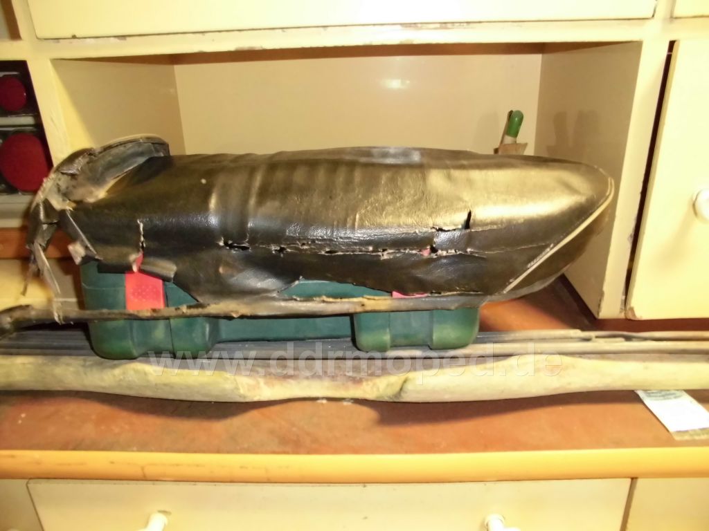

Noch ne Frage die Spreiznieten ausm Shop "Befestigungsmaterial für Satteldecke Simson SR1, SR2" passen die auch fürn Schwalbesitz mit Aluleiste ????

Die passen leider nicht,du brauchst eine Länge von 12 mm. Am Essi die sind etwas länger.

Originale neue Spreiznieten für die Sitzbank hab ich noch genügend auf Lager. Bei Interesse PM. Auch bei einem kostengünstigen originalen schwarzen Bezug für die Sitzbank kann ich helfen.

QUOTE (Nullneuner @ 05.01.2013, 21:25)
War heut mit Tony und Rudi in Rostock beim Teilemarkt aber sowas hatte keiner cry.gif
Thomas, versuchs mal mit folgender MZA-ArtikelNr.: 23138-B-S wink.gif

@Jansen danke hab sie gefunden ! Hab jetzt nochmal auf www.sitzundsattel.de
nachgesehen da gibts wohl alles komplett mit Nieten incl. und der hat auch das Typenschild als Nachbau fehlt mir auch . Allerdings sind die Bezüge die man so findet alle einmal umlaufend abgenäht und meine war vorn und hinten genäht gibts das auch noch in der Form ?

QUOTE (Nullneuner @ 07.01.2013, 09:31)
Moin Moin !
Ruf den Herrn Bösener mal an. Sehr umgänglicher Typ.
Da eh im großen und ganzen Auf Bestellung gearbeitet wird kriegt er das bestimmt auch so hin. Den Schnitt wie du ihn brauchst hat er ja, den Keder wird er auch noch eingenäht bekommen.
Frag ihn aber, ob er inzwischen die "richtigen" Spaltnieten mitliefert.

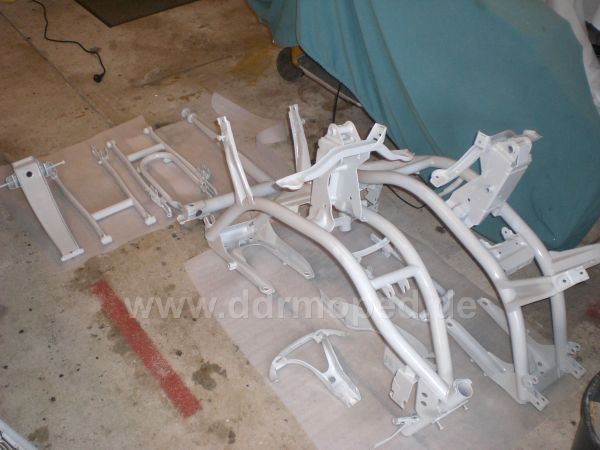

so nun ging es gestern endlich weiter nachdem auch der letzte Handwerker seinen Jahresende Urlaub beendet hat ohmy.gif Dank Vossi können wir nun weiter machen. Die Strahlteile sind zurück _clap_1.gif
