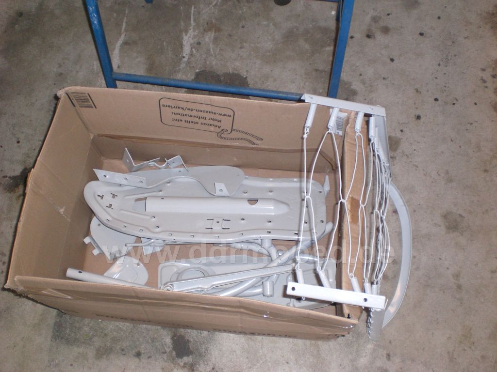

...es sind auch Teile von mir dabei also wundert Euch nicht. Das Sitzgestell u.a. ist für meinen Beiwagen und die beiden Schwingen für mein Schwalbeprojekt wink.gif
schönen Gruß von der Küste
Tony

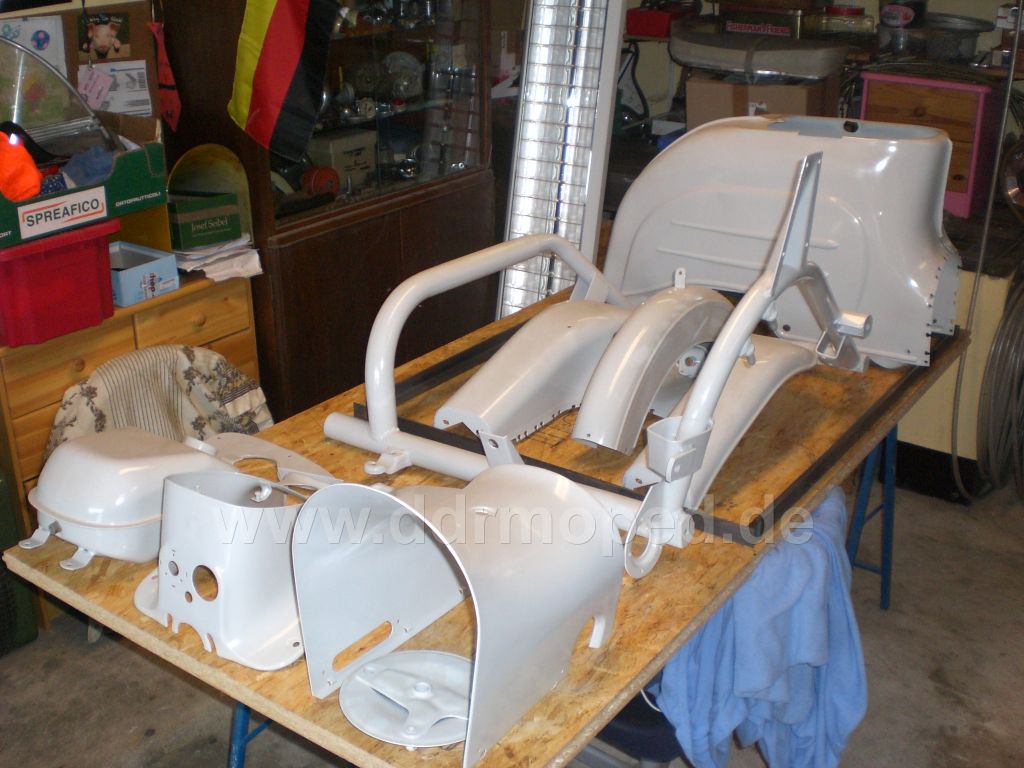

Im Großen und Ganzen hat der Strahlmax ganze Arbeit geleistet _clap_1.gif der Grundlack ist gar verwendungsfähig glänzend und glatt (2K) thumbsup.gif
Wir sind versucht das Fahrgestell in dieser Farbe zusammenzubauen das ist zu schade zum überplustern mit Spraydose hmm.gif
Tony

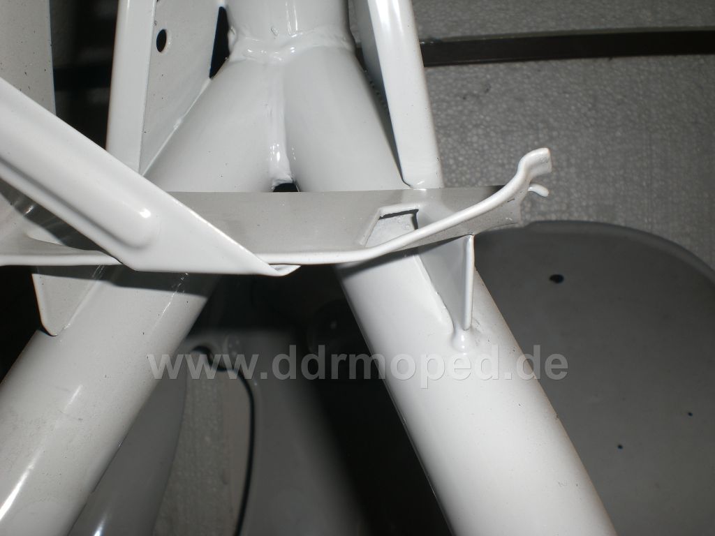

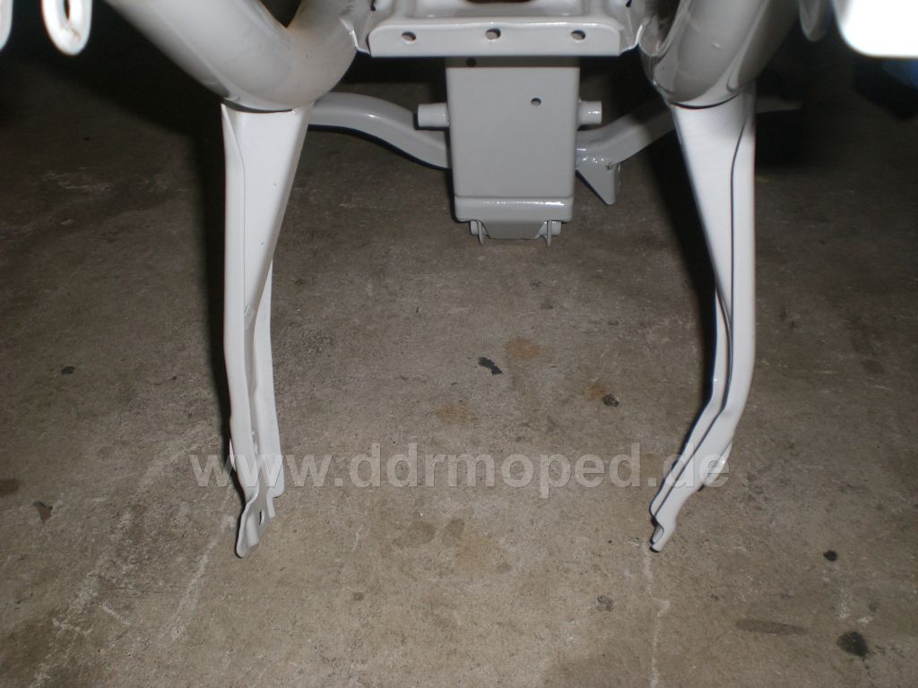

Gestern Abend wollte ich einen Probezusammenbau starten tongue.gif allerdings eröffneten sich die nächsten Probleme. Beim Sandstrahler ist wohl der Lehrling mit einem Stapler über den Rahmen gefahren unsure.gif
Tony

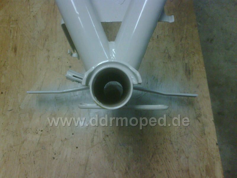

Ich mußte das Material warm machen, richten und wieder nachlackieren sad.gif

Auch das hier ist schon eher bedenklich, so etwas dem zahlenden Kunden wieder in die Hand zu drücken mad.gif (aber das war nur ein kurzer Handgriff wink.gif

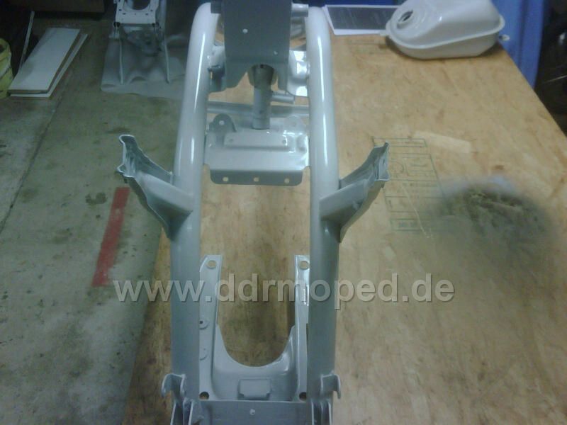

...schwieriger war da schon die total verbogene Beinschildhalterung. Resultierend aus einem offensichtlichen Sturz war der Beinschildhalter nicht mehr zu gebrauchen also hab ich ihn abgeflext, schön wieder in Form gebracht mit Brenner, Schraubstock und Hammer und dann wieder angeschweißt und nachlackiert cool.gif
Tony

Das mit den Rahmenschäden ist natürlich unschön und ärgerlich, wenn andere es verursacht haben und man es zu spät sieht. Aber wie gewohnt von dir fachmännisch geichtet thumbsup.gif
Geschrieben am: 26.01.2013, 18:40
Es soll Leute geben, die schmeissen einen Rahmen wegen solcher "Unförmigkeiten" schon weg ! biggrin.gif

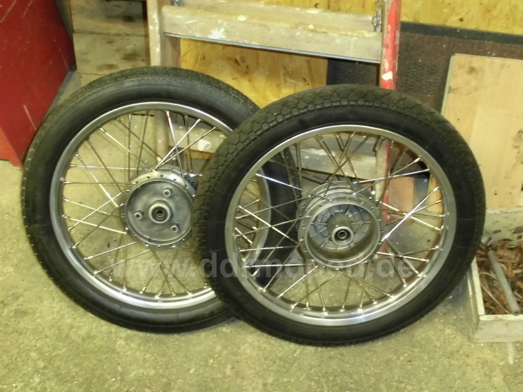

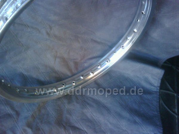

Letzte Wo. die gewienerten alten Räder vom Einspeichen geholt und dann gleich die Decken wieder draufgezogen
Gruss vonne Ostsee Thomas
KR51/1 Bj.69
Geräteträger RS 09 Bj.???
Dumper Waran 1501 Bj.84
SR2 Bj 59 UT tauglich ;-)
QEK Junior Bj.89
RT 125/2 Bj.57 (mit LÜV)
LADA 1500S WAS 2103
MTS 80
mobiler4
Geschrieben am: 06.02.2013, 08:20
Beiträge: 5298
Mitgliedsnummer.: 1733
Mitglied seit: 15.12.2008
...wenn man bedenkt wie die Dinger vorher aussahen ohmy.gif alle Achtung thumbsup.gif
Die wurden mit Ako Pads und Wasser aufwendig gereinigt und vorgeschliffen und anschliessend mit der Poliermaschine tracktiert dry.gif
Tony
