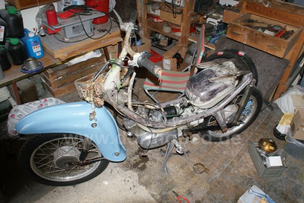

So nachdem ich meine S50 bereitz gezeigt habe, will ich mein aktuelles Projekt mal vorstellen.
Zumindest wie es mal aussah.
Ich hatte beim Ostfahrzeugtreffen in Finow mir diese Schwalbe zugelegt
KR51/1 Bj.1975
180 Euro sollte sie kosten, bezahlt habe ich 150 Euro.
Ich habe leider nur ein Bild.
Dieses zeigt die Schwalbe wie sie bei mir nach dem Kauf angekommen ist
Was bisher geschah.
1.Blechteile alle gesandstrahlt und grundiert. 40 Euro
2.Einzelne Teile der Felgen von Farbe befreit.
3.Neue Reifen mit Schlauchen und Felgenbändern verbaut.
4.Vergaser gereinigt wahr mit Stenharten zeug verklebt
Schätze sie wurde früher mit Rizinusse öl gefahren.
5.Motor wurde gereinigt und zum überholen gegeben.
Hat jetzt einen 63ccm Zylinder drauf und der Vergaser wurde
auch mit Abgestimmt.
6.Tank wurde entrostet und gespült.
7.Benzinhahn wurde überholt und eingebaut.
8.Die hintere Schwinge Muste erneuert werden mit Schwingenbolzen.
Beim Bolzen wahr das Gewinde Kaputt und die Schwinge
hatte eine Kerbe von einer zu langen Schraube die bei den Soziusfußrasten
verbaut wurde
8.Die Kette wurde auch erneuert
9. Der Kettenkasten ist auch erneuert worden da er gefehlt hatte.
10. Ein Auspuff mit Zigarrenendstück ist jetzt auch mit drann.
An der Hinteren Schwinge sollen noch neue Poliyamid Buchsen verbaut werden
Des Blechkleides ist schon Himmelblau Lackiert.
Nur der Panzer fehlt noch, da er an einigen stellen noch Geschweißt werden muss.
Ich will demnächst die Elektrik auf Kabelbrüche prüfen. Dann kann sie wieder zusammen gebaut erden.
mfG Tino

Ich hab heute Mahl zeit gehabt ein paar Bilder vom jetzigen zustand meiner Schwalbe zu schießen.
Es sieht Chaotisch aus in meiner Garage aber man sagt ja nur das Genie beherrscht das Cahos
mfG Tino
