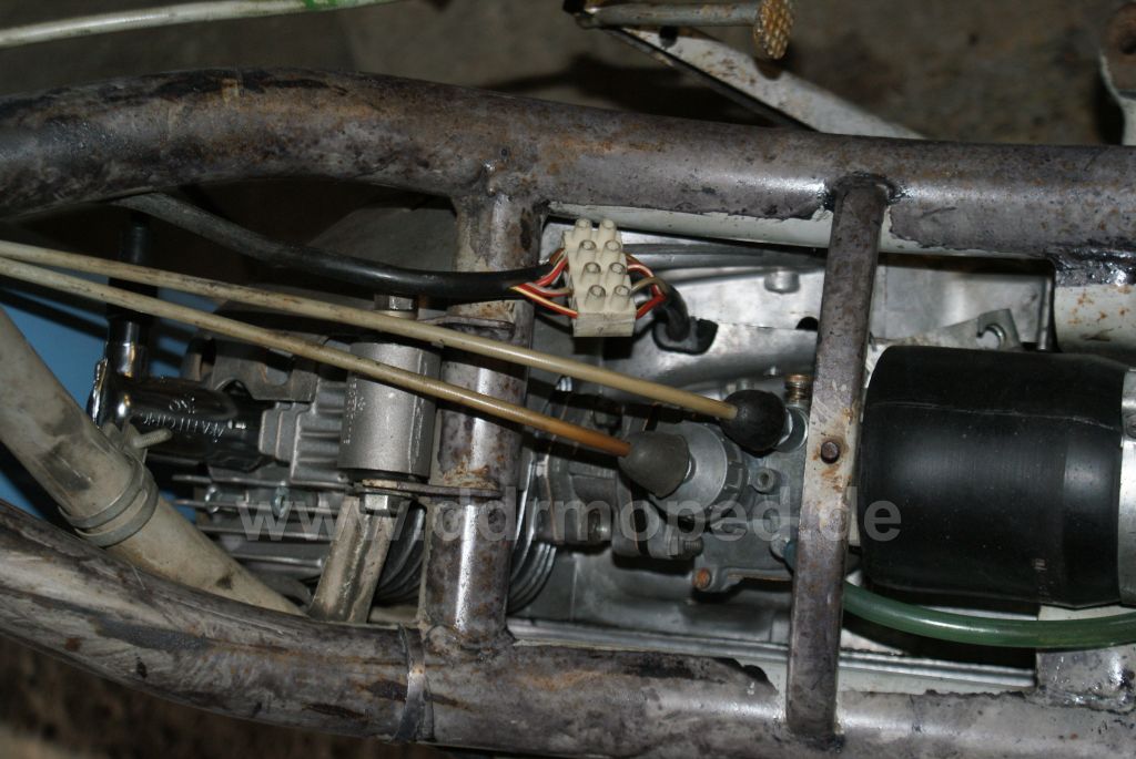

Das ist er, der frisch überholte drei gang Motor meiner Schwalbe

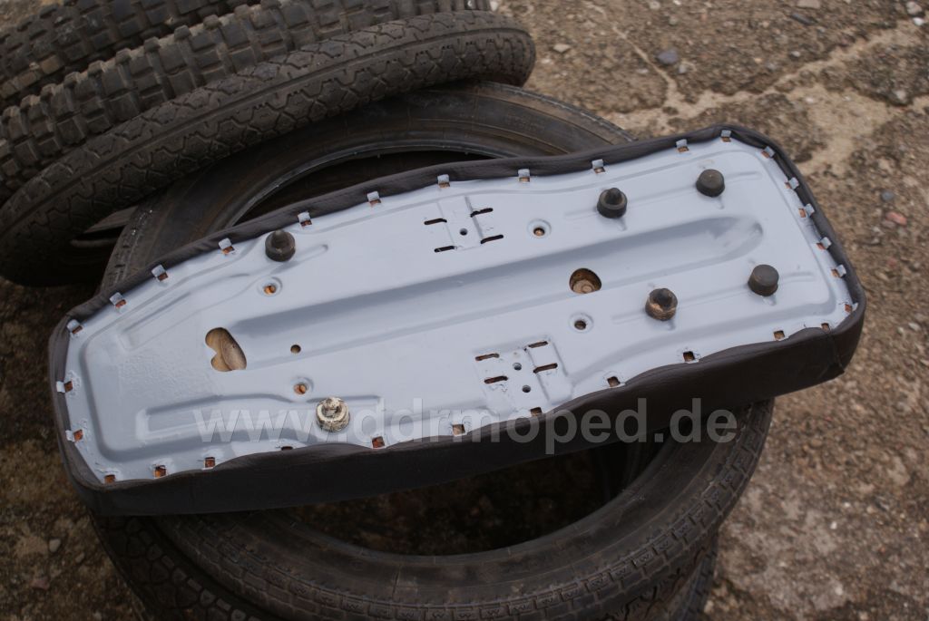

Beim Sattel wurde das Grundblech grob entrostet und mit Perfect-Fill grundiert
Und anschließend mit Klarlack versiegelt.

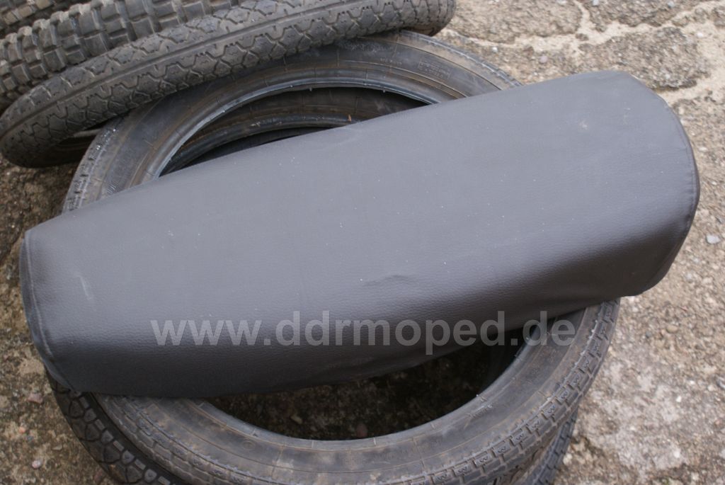

Dann kam der neue Bezug drauf.
Und so sieht er jetzt aus.

Was heißt "grob entrostet"? Hast du den Rost ganz weg oder wenigsten Rostumwandler rauf gemacht? Sonst ist der Rost schneller wieder zu sehen als die lieb ist wink.gif

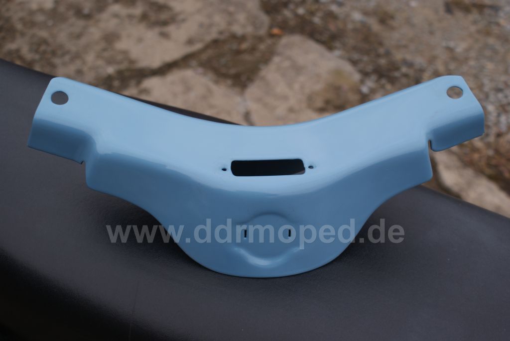

"4 Takte sind 2 zuviel und Ventile gehören in die Reifen, nicht in den Motor!"

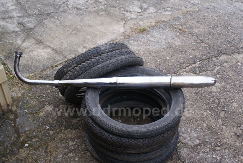

Mein Auspuff der vorher an meiner S50 wahr nach dem Ausbrennen und Zusammenbau

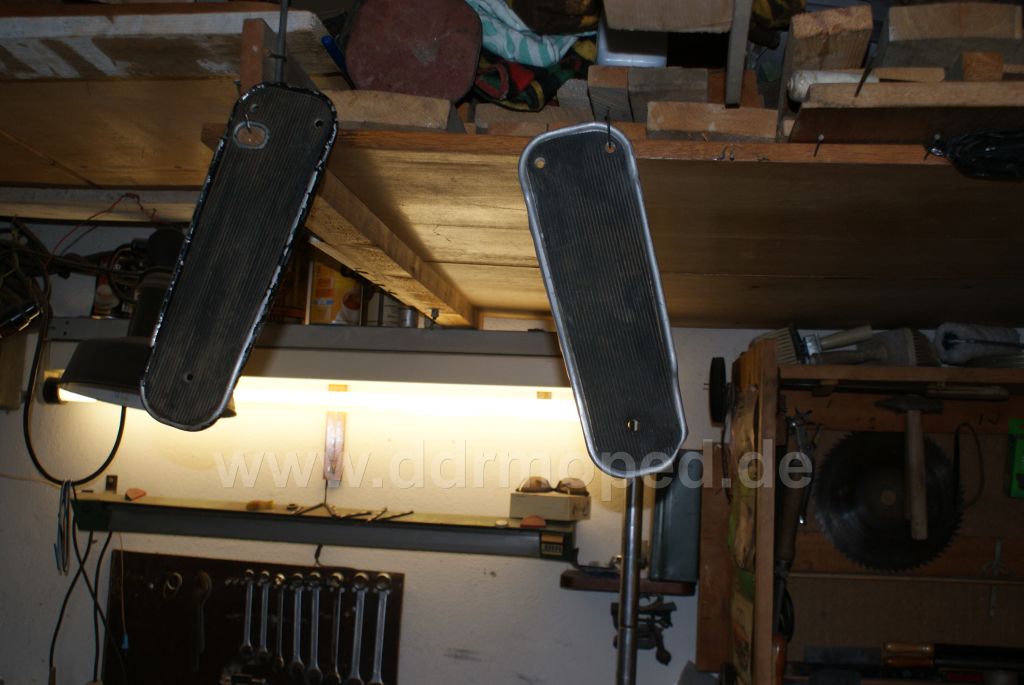

Die Trittbretter Müssen noch Aufgearbeitet werden.

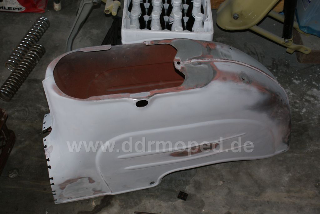

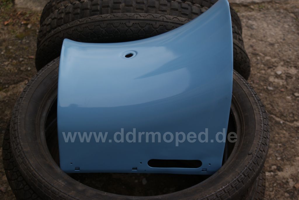

Andere schon Lackierte Blechteile

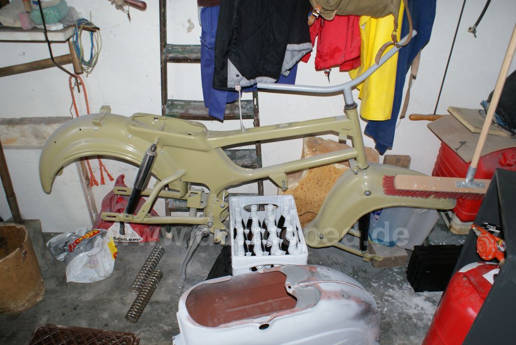

Jetzt henkt es alles am Panzer der muss an der Schraubenaufnahme des Gepäckträgers geschweißt werden.
Da ich aber nicht schweißen kann, muss das warten bis wieder Geld da ist um ihn Schweißen zu lassen

Der Rahmen sieht aus als hätte Jemand absichtlich die Farbe entfernt. Der müsste dringend lackiert oder pulverbeschichtet werden.

Nachdem ich das Blech ordentlich mit der Drahtbürste bearbeitet hatte
wurde dann großzügig Roststopper aufgetragen
Und das ganze habe ich dann gut durch trocknen lassen.
Anschleißend kam dann Perfect-Fill drauf

Nun ja ganz so schlimm ist es nicht, das was du siehst ist Roststopper den ich auf die arg mitgenommenen Teile gestrichen habe also so zu sagen erst ein mahl versiegelt.
Ich hatte nämlich keine Lust den Rahmen Nackig zu machen da ich mit der Elektrik auf Kriegsfuß stehe.
Das wird aber denke ich noch einmal passieren den momentan soll sie nur Fahrfertig werden und keine Restauration

Da hast du nicht lange was von,richtig endrosten .Später ärgerst du dich wen der Rost wieder durch kommt.Besser einmal richtig machen,und Ruhe haben

Es ist doch ausreichend Roststopper Drunter das zeug ist wie Farbe.
Es bildet eine richtig dicke schicht die alles versiegelt

Dann würde ich zumindest nicht nur eine Schicht von dem Rostlöser auftragen.
Ich habe bei meiner 66er mit Owatrol gearbeitet. Allerdings war dort noch Lack drunter und ich habe es nur zum versiegeln der Patina aufgetragen. Es ist - grade aufgetragen - sehr flüssig und zieht in die Poren(Rost) ein und versiegelt dann indem es aushärtet. Überstreichen kann man es dann auch, wäre das nichts für dich?
