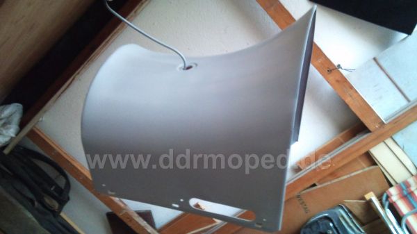

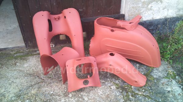

Ich habe noch ein Paar Bilder gefunden.
Diese möchte ich euch nicht vorenthalten.
Da kamen die teile frisch vom Sandstrahler

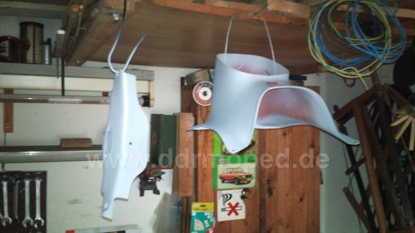

Geschrieben am: 13.12.2011, 17:15
Beiträge: 148
Mitgliedsnummer.: 5027
Mitglied seit: 01.12.2011
Die teile mussten Noch mal geschliffen werden und grundiert

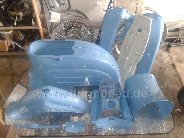

Geschrieben am: 15.07.2013, 10:48
Beiträge: 148
Es hat sich lange nichts getan da mir die Zeit und das Geld ausgegangen wahr.
Ich habe euren damaligen Rat befolgt und alles noch mal auseinander gerupft, den Rahmen und etliche klein teile zum pulvern gegeben.
Mittlerweile ist auch die Verkleidung vom Lackierer zurück.
Ich habe das selber lackieren dann doch aufgegeben hat einfach nicht gehalten die Farbe auf dem Blech einmal kurz angeeckt und schon platzte sie ab.
Der Motor wurde auch vom Fachmann überholt und auf 63ccm umgerüstet.
Die nächsten tage werden zeigen was noch alles fehlt an Teilen

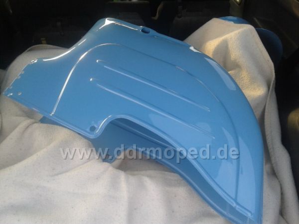

Geschrieben am: 15.07.2013, 11:08
Beiträge: 148
Und noch mal ein schönes wo das licht besser wahr.

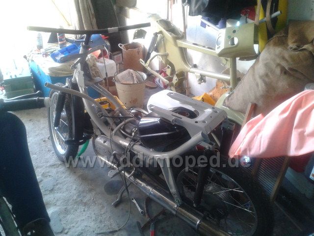

Hir noch ein schnelles Foto vom Rahmen.
Der Kabelsalat kommt noch neu.
