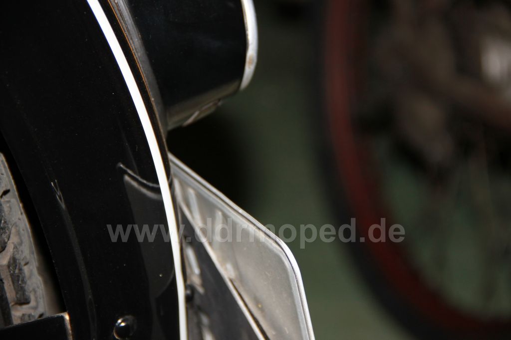

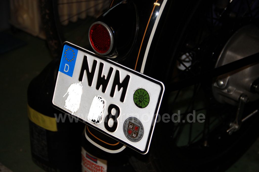

Moin Sonny, wo ist denn mein Hauptständer her? Der war so dran! Vielleicht weiß es ja jemand!? _uhm.gif
Das Kennzeichen habe ich mit Scheiben-Kleber verklebt. Ist flexibel und hält schon 4 Jahre. Da kleben die in den Autowerkstätten die Scheiben bei den Autos ein. Gibts auch bei ebay (Würth Scheibenkleber, 8 Euro).
Damals habe ich mir aber einen Rest aus einer Werkstatt besorgt. Inzwischen habe ich bei der Restauration vom Qek Junior etliche Tuben für Austellfenster, Decke und alles wo man nicht schrauben konnte verklebt! Und hält und hält...! thumbsup.gif
Du musst allerding das Edelstahlblech ordentlich befestigen, sonst drehen sie bei späterem nachziehen die Schrauben mit! Hab meine kurz angeschhweißt und bündig geschliffen! (sollte keine Belehrung werden!)
Gruss... Vossi...

kriegst im guten nicht mehr ab!

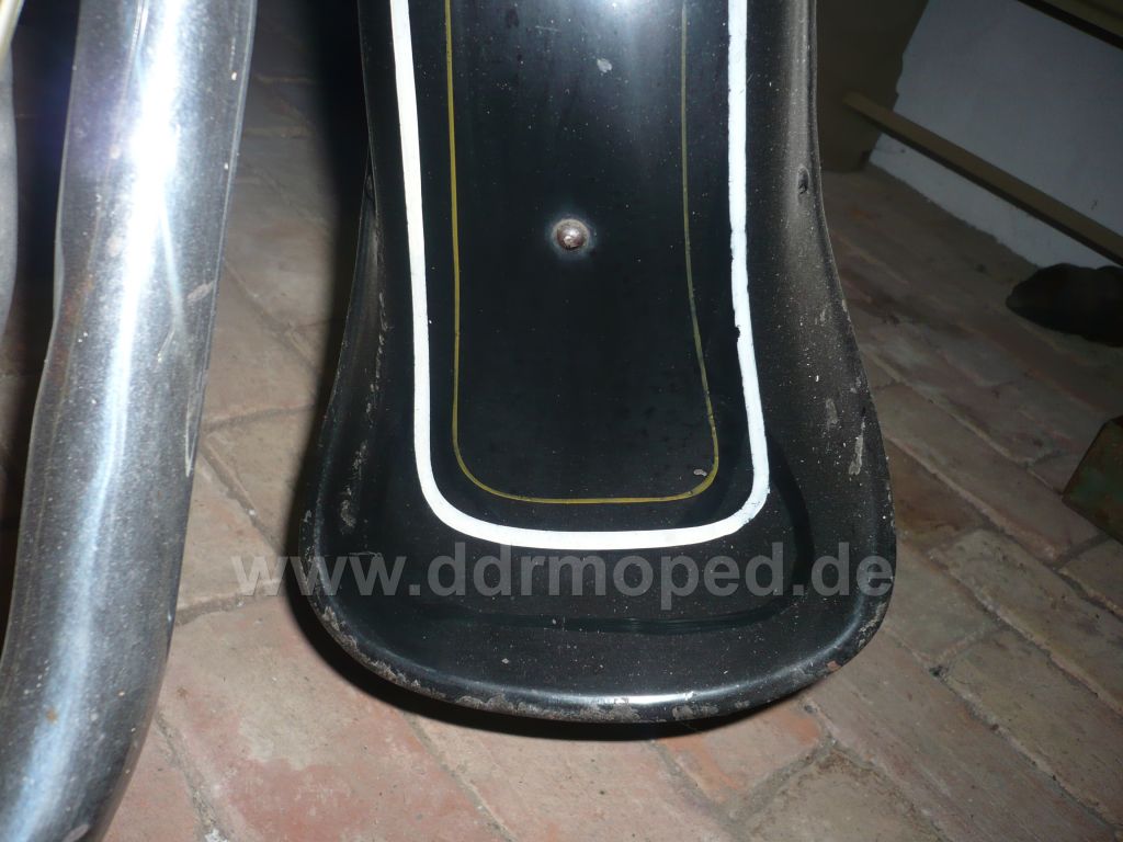

Hallo Vossi, hab noch mal dein Thread rausgeholt um dir die Bilder von den Kotflügeln zu zeigen. Die AWO ist Bj.60 und die Teile sind original.
Gruß Toralf

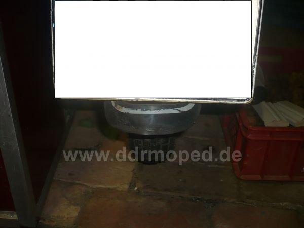

Gruß Toralf

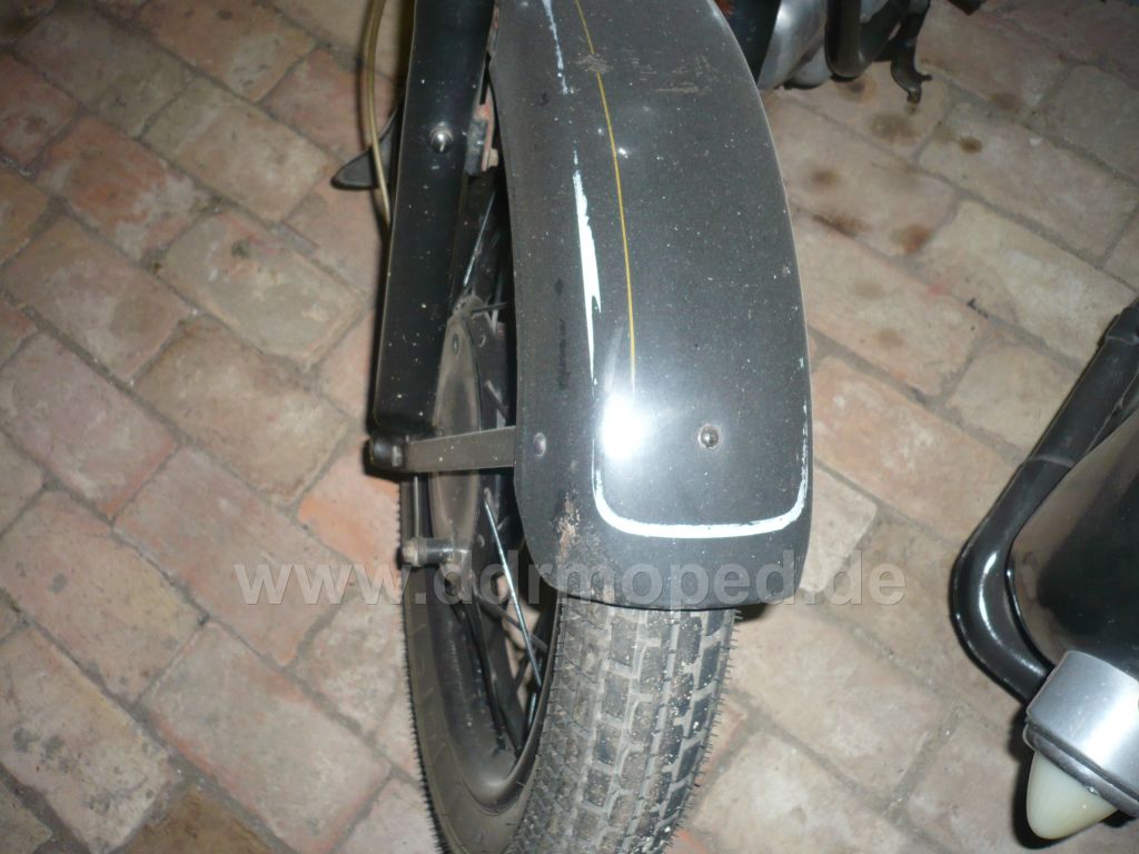

und noch eins
Gruß Toralf
