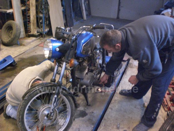

Heute Nachmittag haben wir die erst einmal grob durchgesehen......
schönen Gruß von der Küste
Tony
mobiler4
Geschrieben am: 11.12.2011, 20:52
Beiträge: 5298
Mitgliedsnummer.: 1733
Mitglied seit: 15.12.2008
... diverse Schraubverbindungen ersetzt bzw. montiert wo sie ganz fehlten...
Tank war sozusagen ab, Kabelbaum waren einige Kabel einfach herausgerissen.
.....kein Stopplicht... alter Sprit raus....Benzinhahn gereinigt..........
Hier sind User "Vossi" und unser UT6 Nachtwächter bei der Arbeit ermm.gif hmm.gif
Der Vergaser war voll Wasser und im Kurbelgehäuse stand eine ölige Masse die sich bei den ersten Probeläufen aber rausdrücken ließ (wat ne Sauerei) huh.gif

...hier ist mal ein kurzes Video von der ersten Zuckungen nachdem einiges an Sekret rausgepowert wurde... zumind´st der Krümmer ist wieder dran tongue.gif
klick: TS Video
Es ist auch noch etwas vom alten Sprit drin also das wird noch besser. Motor läuft nun ruhig und sauber und läßt sich fein durchschalten rolleyes.gif
