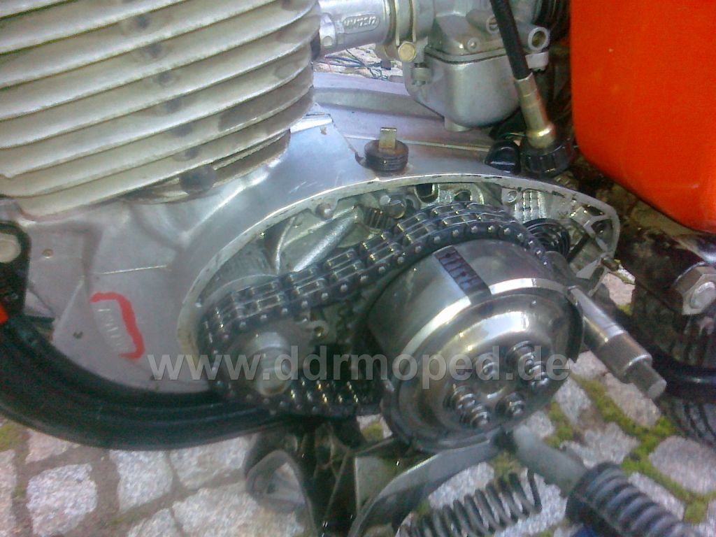

Rechts vom Vergaser ist ein Loch da war glaube ich mal ein Gummistopfen drin früher bei meiner TS. Allerdings ist das nur halb offen ins Motorinnere wenn ich da reingucke, vor allem wie wäre die DZM Welle befestigt hmm.gif

Der Drehzahlmessterantrieb ist auf der linken Seite (siehe Bild) Bei mir wurde er jedoch vom Vorbesitzer außer Betrieb gesetzt. Die sind wohl sehr anfällig und können den gesammten Primärtrieb zerstören wenn sie den Geist aufgeben, hab ich mir sagen lassen.

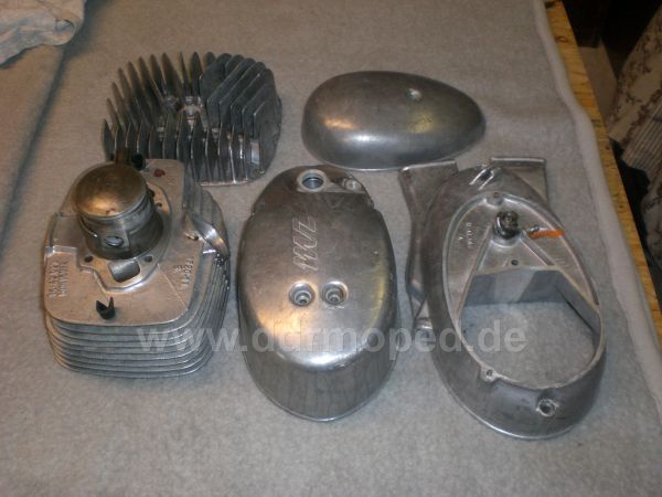

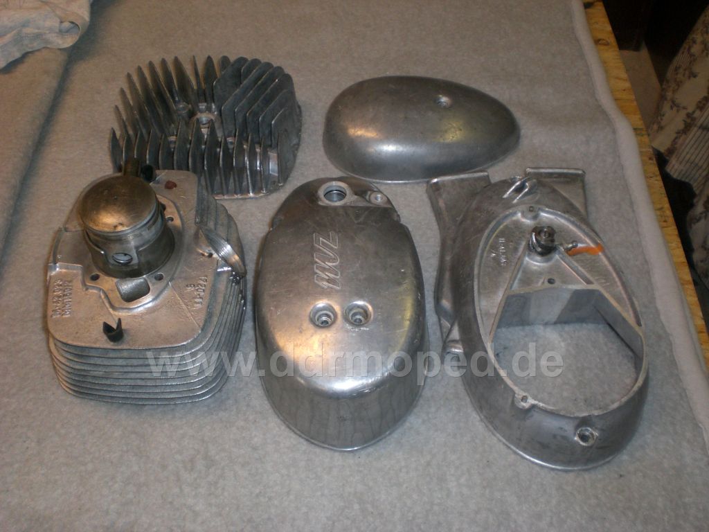

...und damit sie "bald mal" aufersteht hab ich gestern schon mal mit dem Motor angefangen. Zunächst mal alles zerlegt und im Ultraschallbad gründlich gereinigt cool.gif

mobiler4
Geschrieben am: 21.07.2014, 19:11
Beiträge: 5298
Mitgliedsnummer.: 1733
Mitglied seit: 15.12.2008
