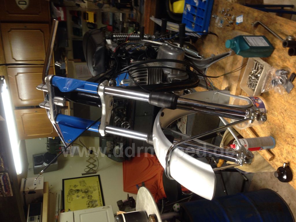

schaut sehr gut aus und schön, dass Du endlich Zeit für die Gabel hattest thumbsup.gif Ist immer schön, wenn man Teile selber anfertigen kann. thumbsup.gif

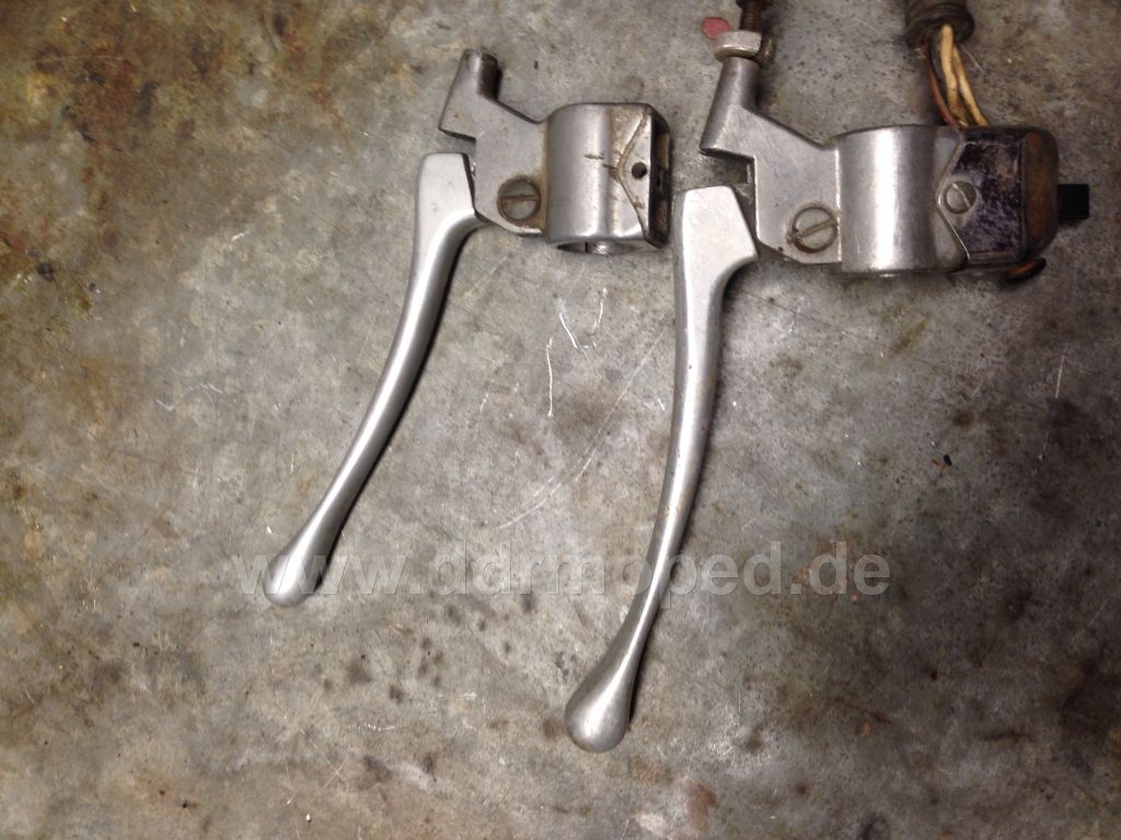

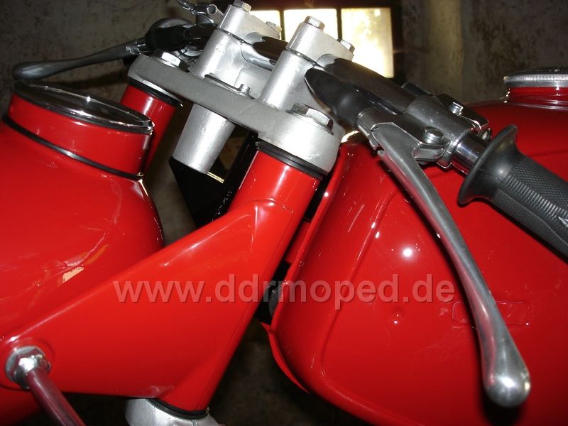

Mal eine Frage an die Fachleute.
Gab es Handhebel in versch Längen bei der TS?
Ich hab diese beiden in meiner Kiste. Welcher gehört an den Flachlenker?
schönen Gruß von der Küste
Tony
Geschrieben am: 15.09.2014, 17:11

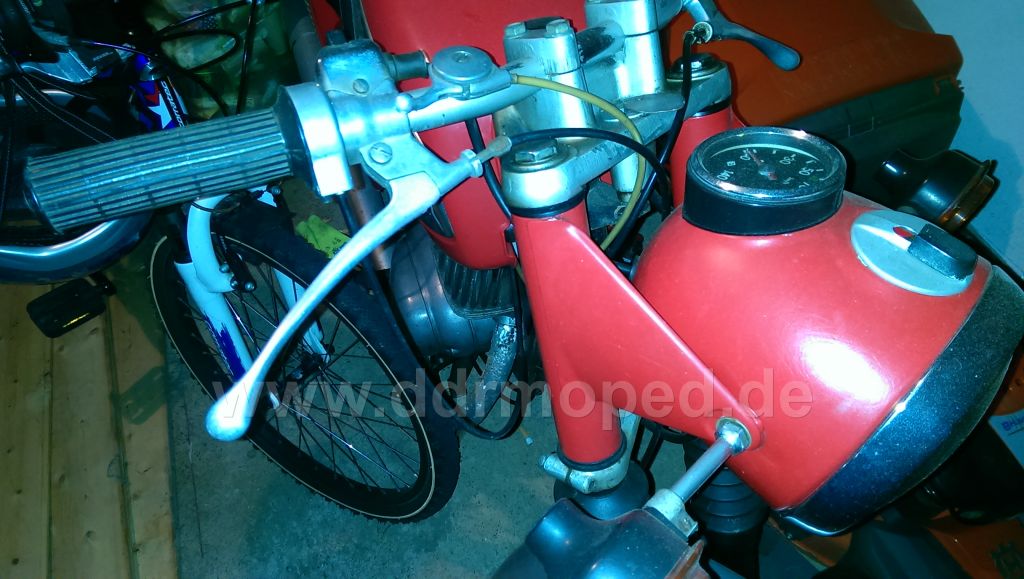

Hallo Tony,
wegen des Gasgriffes würde ich sagen die Langen. Die Kurzen dürften von der RT/ES (oder so) sein.
mobiler4
Geschrieben am: 15.09.2014, 17:44
Beiträge: 5298
Mitgliedsnummer.: 1733
Mitglied seit: 15.12.2008
Alles klar Jürgen klingt logisch mach ich denn so. Gott sei Dank hab ich von den Langen zwei wink.gif
Danke für das Foto das wäre meine nächste Frage gewesen. Die Anordnung. Kannst Du mir auch eines von links zeigen da gibt es versch. Fotos mit Spiegel außen und innen usw. sad.gif

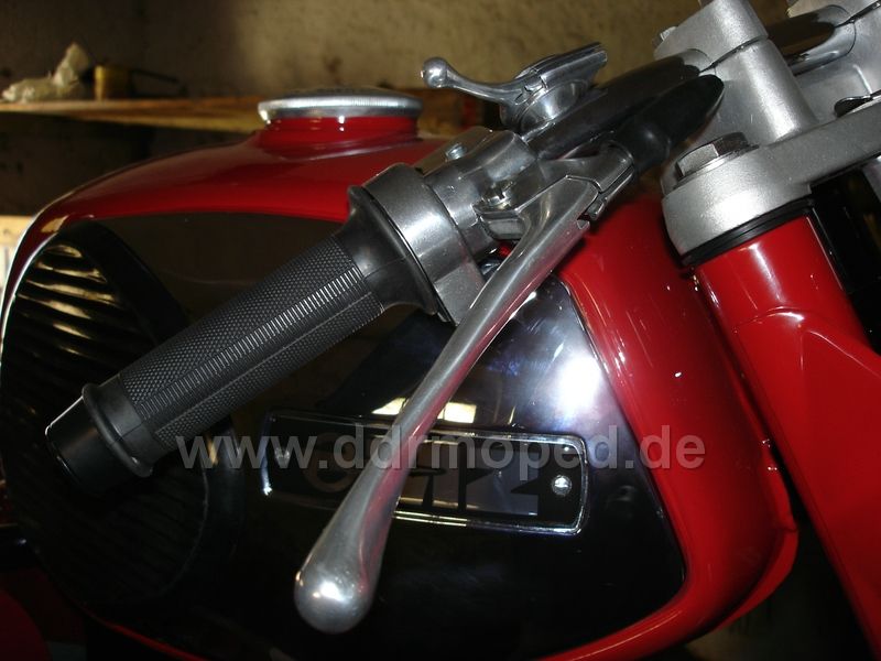

Klar Tony, linke Seite:

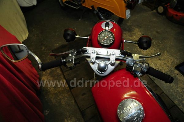

...und Gesamtüberblick (allerdings noch ohne Bowdenzüge):
Geschrieben am: 15.09.2014, 17:52
Mehr habe ich jetzt an Bildern nicht zur Verfügung. Wenn du noch was brauchst, musst du dich melden.
