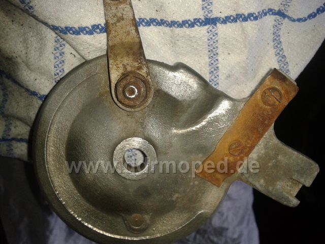

Sagt mal ist das Bremsschild beim SR2E so und bekommt man das Blech irgendwo oder nachbauen!
Gruss.... Vossi...
Geschrieben am: 01.04.2012, 22:45
Beiträge: 2651
Mitgliedsnummer.: 88
Mitglied seit: 29.06.2005
Hi Vossi,
hmmm, hab ich so noch nie gesehen. Scheint ne Verstärkung zu sein! hmm.gif Oder irgendwie angeschient. Im Teilekatalog ist das jedenfalls so nicht hinterlegt, tippe mal auf ein Ost-Provisorium. _uhm.gif
Lieber nach brauchbarem Ersatz suchen, denke ich.
Grüsse vom Lutz

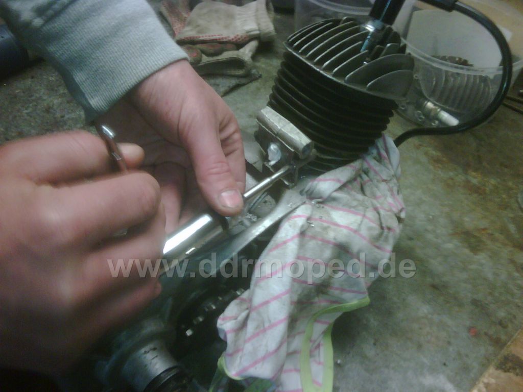

Die Kerze ist zwar laufend nass oder schwarz, aber das wird!
Gruss.. Vossi...

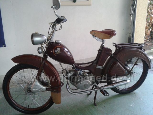

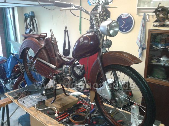

Vossi hat einen angeblich "gemachten" Zaubermotor organisiert der wurde aufgrund der momentan nicht ergründbaren Laufunruhe im Teillastbereich erst einmal eingebaut hmm.gif

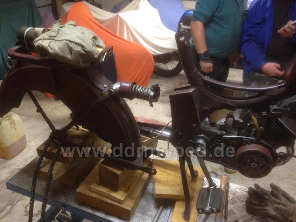

zudem wurden alle Radlager nachgestellt und die gebrochene Tachowelle gewechselt, gut das immer mal noch etwas originales im Regal liegt huh.gif also Goldstaub verbaut cry.gif
Jetzt bin ich gerade bei das schon lang avisierte Schwinglagerproblem zu lösen. Es geht nun in den Kurven absolut nicht mehr ohmy.gif nun muß das neu ausgebuchst werden...

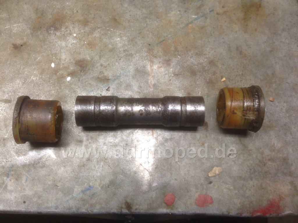

Hier sieht man gut wie die Hülse in den Buchsen festgegammelt war unsure.gif d.h. die Buchsen drehten sich im Rahmen und das geht gar nicht. Also neu wirds gemacht... tongue.gif
schönen Gruß von der Küste
Tony

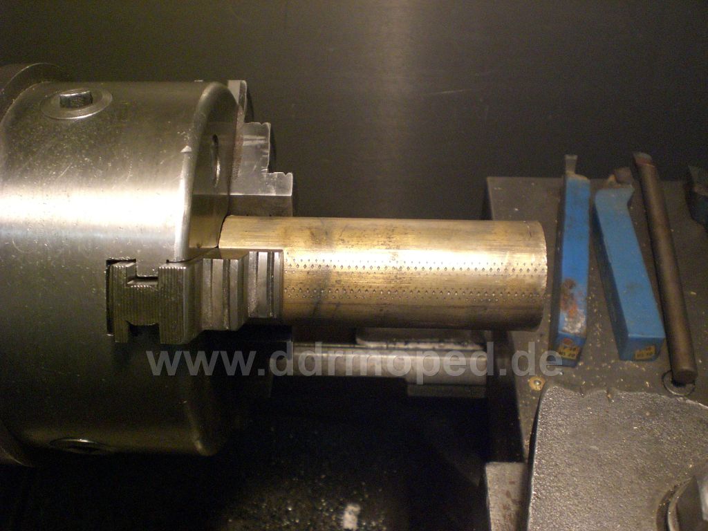

Moin Freunde,

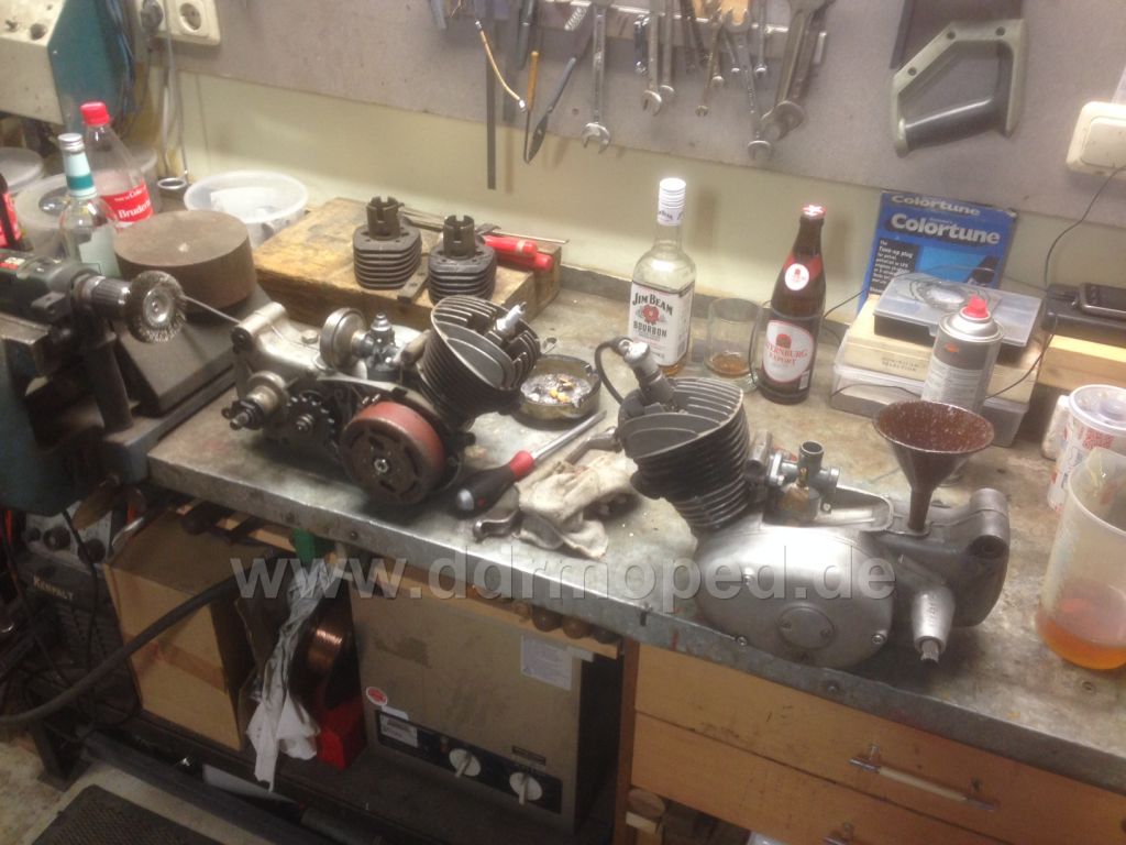

so am Freitag Abend war Drehabend, Vossis Buchsen mußten gebaut werden dry.gif
Unter der Woche war ich beim Schrotthändler und habe mir ein Stück Rotguß geholt. Ich verwende für das Schwingenlager kein Plastik das ist mir zu wackelig und die Hülse kann man immer wieder runddrehen wink.gif
Tony
