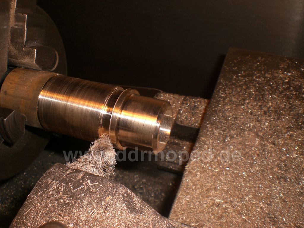

..also los ging es.
Erst innen gebohrt und vorgedreht, dann außen auf Maß gebracht und abgestochen wink.gif
schönen Gruß von der Küste
Tony

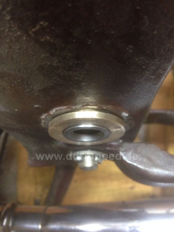

Nachdem ich die Hülse rund gedreht hatte wurden die Buchsen vom Innenmaß her angepaßt wink.gif
Dazu sei gesagt, dass die Hülse sich ja, festgeklemmt durch die Schwinge, in den Buchsen drehen soll und aufgrund des Federweges sich nur auf kurzem Wege hin und herdrehen. Deshalb nutzt sich die Hülse oval ab und muß rund gedreht werden wink.gif
Tony

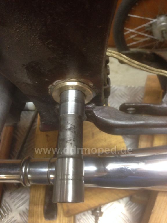

So gehört es richtig, die Hülse muß im Gesamten länger sein als die Buchsen zusammen im Rahmen damit die Schwinge die Hülse festhalten kann wink.gif
Tony

So paßt alles, zusammengebaut und gut abgefettet mit der Fettpresse wink.gif
Tony
