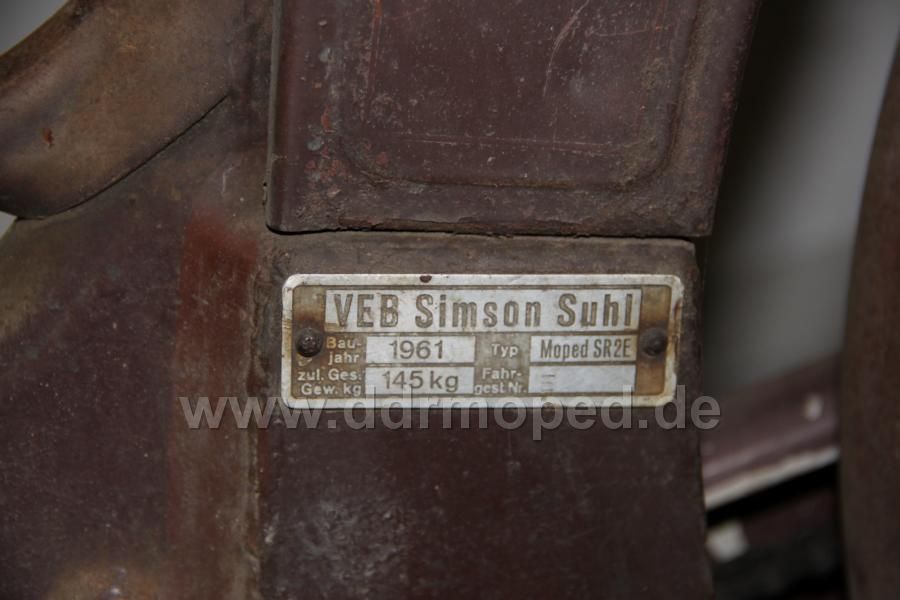

QUOTE (vossi @ 03.12.2011, 19:36)
Leider ein Ersatzrahmen! Rahmennummer E113062
...warum leider Vossi das ist ein Stück Geschichte dieses Fahrzeuges. thumbsup.gif
Fakt ist, dass es ein Ersatzrahmen ist mit der Nummer E11 3062 .
Das Typenschild ist blanko mit nur einem "E" drauf aber Bj. 1961 ist vermerkt.
Kann jemand evtl. Auskunft geben was es mit der Nummer auf sich hat?
Man könnte doch vermuten, dass der Rahmen am 30.06.1962 "E"rsetzt wurde wenn man die Nummer genau betrachtet hmm.gif oder wurde die Nummer im November 1961 für den 3062`ten E Rahmen eingeschlagen? hmm.gif
Wer weiß mehr über diese "E" Rahmen und den Nummervergaben?
schönen Gruß von der Küste
Tony
Geschrieben am: 06.12.2011, 11:13
Die Rahmen sollen aus der laufenden Produktion genommen worden sein, dann wurde davor ein E gestempelt.
Das mit dem Datum wäre unwahrscheinlich, wenn jetzt zwei Leute am selben Tag einen E-Rahmen bräuchten geht es nicht mehr auf.
mobiler4
Geschrieben am: 06.12.2011, 12:06
Beiträge: 5298
Mitgliedsnummer.: 1733
Mitglied seit: 15.12.2008
hmm.gif ja verstehe aber die Form der Schlagzahlen ist eckig und die Nummer spricht ja nicht für 1961 da waren doch die 8`er am Anfang der Nummer, oder?
Tony
PaddyQL
Geschrieben am: 06.12.2011, 12:28
Beiträge: 194
Mitgliedsnummer.: 3989
Mitglied seit: 15.11.2010
bei den Ersatzrahmen irgendwann über der 1 Mio. wurde die vorderste Ziffer (also 1 * 10^6) einfach weggelassen. Es handelt sich also um Rahmen-Nr. 1113062 von 1967. Das müsste so auch vorne am Lenkkopflager stehen. Zur Kennzeichnung, dass es sich um einen Ersatzrahmen handelt, wurde dann an Stelle der "1" ein "E" eingeschlagen. Vielleicht um auch wirklich eine Verwechslung mit der Rahmen-Nr. 113062 vom 1956er SR1 ausschließen zu können. Denn eigentlich gab es 1967 (zumindest meines Erachtens?) nur noch Ersatzrahmen.
Grüße,
Patrick.
EDIT: Da ist ja (auch) ein Typenschild an der Seite des Rahmens. Sehr merkwürdig. Das gabs ja nur bis 1961 Rahmennummer ca. 810000. Vielleicht das vom Original-Rahmen? Kann man das mal näher sehen?
EDIT2: Irgendwas stimmt da nicht. Das ist kein Rahmen von 1967. Siehe Schwingenlagerung Hinterteil und kein Aluständer. Vermutung: Da hat jemand eine E-Nummer nachträglich rein geschlagen, nicht nach dem üblichen Schema wie oben beschrieben.
Geschrieben am: 06.12.2011, 12:37
Es gab doch zwei verschiedene Varianten der Ersatzrahmen, einmal die die es vom Werk aus als Ersatzrahmen gab und dann die die zum Ersatzrahmen umgestempelt wurden, also die mit eckiger Rahmennummer. Oder irre ich mich da?

Hier noch ein Foto vom Typenschild.
Gruss... Vossi...

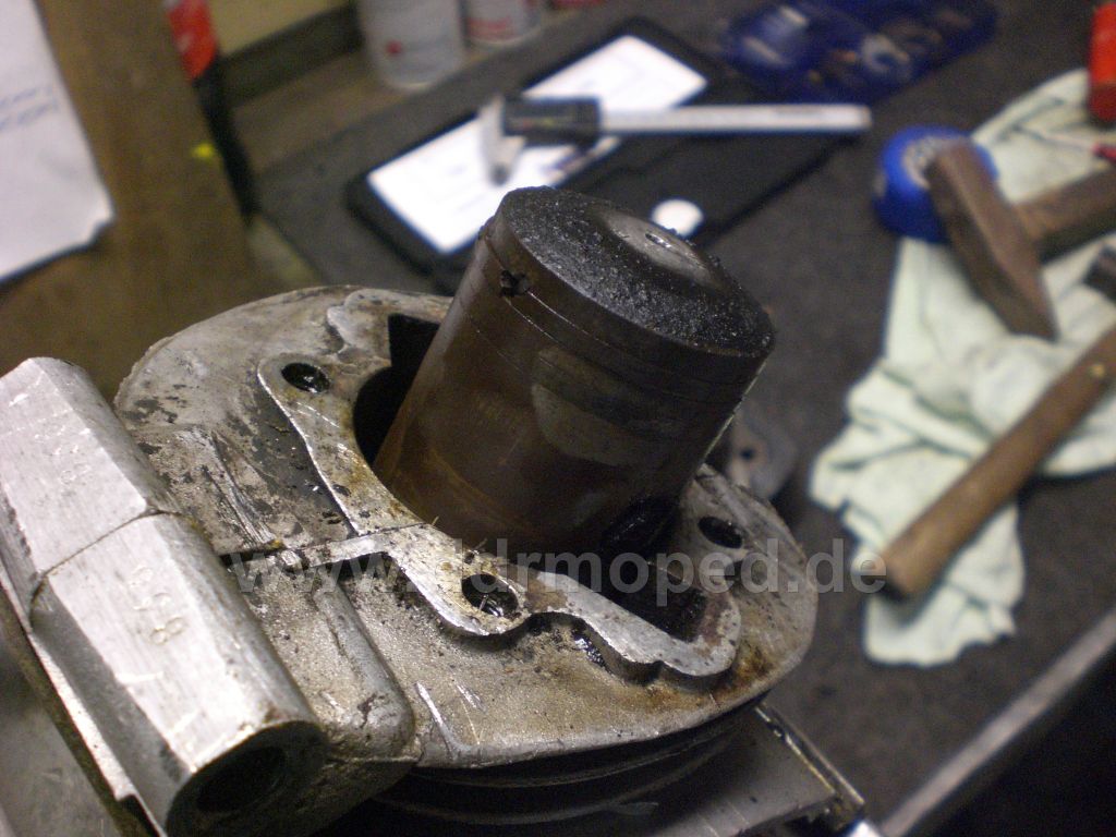

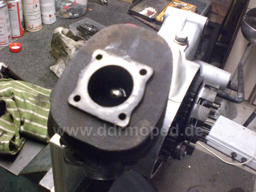

...so Vossi hab die Woche noch etwas machen können an Deinem Motor. Zumindest hatte ich noch Lust drauf bevor man am WE meinen Laden ausgeräumt hat mad.gif
Ich habe zunächst einmal mit WD40 Tagelang eingeweicht denn der Zylinder war Bollefest gegammelt ohmy.gif
Tony
mobiler4
Geschrieben am: 12.12.2011, 09:36
Beiträge: 5298
....aber nach einer Stunde auf der Herdplatte und einem beherzten Hieb auf den Kolben ließ sich der Zylinder mittels einer Schraubzwinge abziehen cry.gif

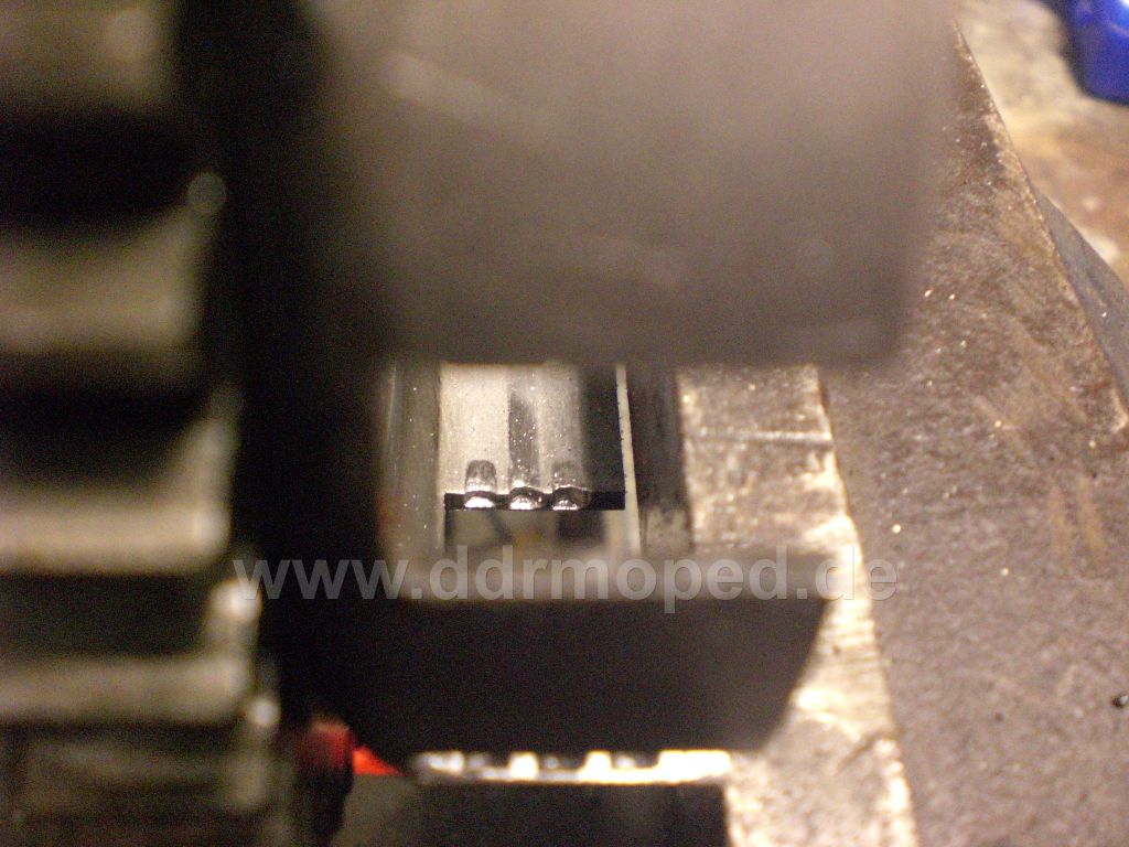

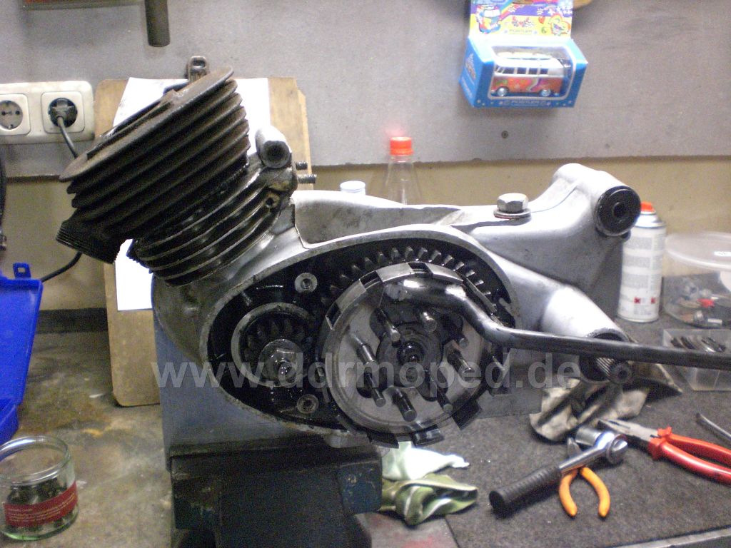

...der Kupplungskorb ist stellenweise stark eingelaufen. Die Riefen verhindern ein seichtes Auskuppeln. Die Kanten müssen auf jeden Fall geglättet werden... sad.gif
Tony
mobiler4
Geschrieben am: 12.12.2011, 10:07
Beiträge: 5298
...also runter das Ding zur Bearbeitung...
