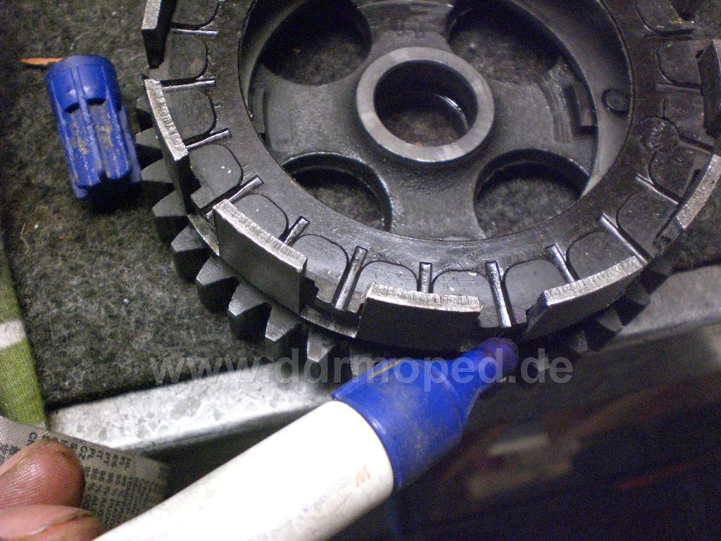

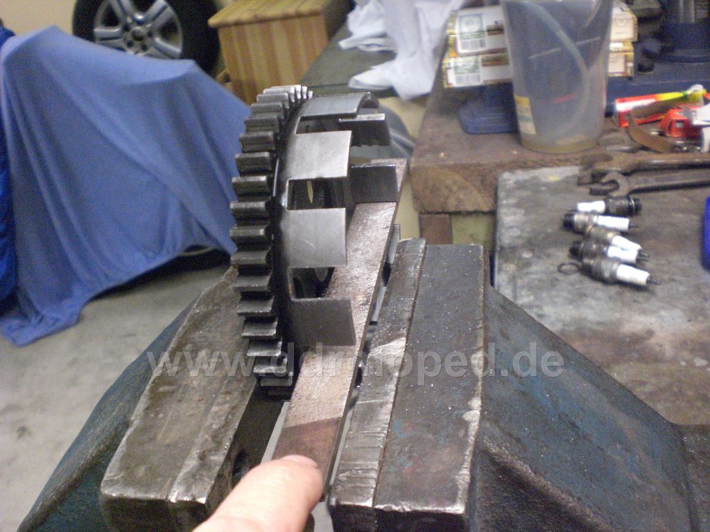

..Stück für Stück und vor allem gleichmäßig habe ich die Kanten mit einer Schlichtfeile geglättet.....

...immer schön kontrolliert, markiert und weiter bis alle Nasen der Reibscheibe gleichmäßig anliegen biggrin.gif

Tony, dir ist aber schon klar, dass du bei der Luft da sehr schnell wieder die Einkerbung drin hast? Bei jedem Lastwechsel knallen die Nasen der Reibscheiben mit ordentlicher Wucht auf den Kupplungskorb und hauen dir die Kerben wieder rein. Setzt das MAG-Schweißgerät an und bearbeite die Nuten so, dass gerade so noch ca. 0,5mm Luft sind. wink.gif

Ja Tim ich weiß vielen Dank für deine Aufmerksamkeit _console.gif aber vergiß unser Flachland nicht da treten diese Beanspruchungen eh nicht so auf wie bei Euch da unten wink.gif
Das Auftragsschweißen kann immer noch einmal erfolgen. Wir haben ja hier 12 Nasen im Körbchen das hält länger als 6 Stück meine ich und Vossi wird damit nicht zur Arbeit fahren jeden Tag dry.gif

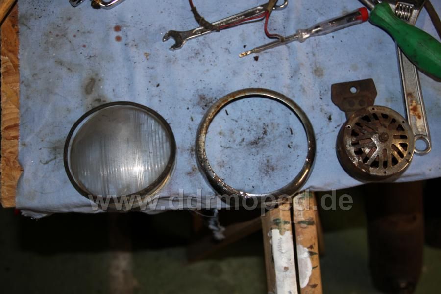

Er ist komplett zerlegt und nun fehlen natürlich einige teile bzw. sind nicht besonders gut erhalten ( Laufbuchsen, Lampenring, Hupe usw.)
Werde mal eine Liste mit Hilfe von Tony erstellen und Fotos folgen auch bald!

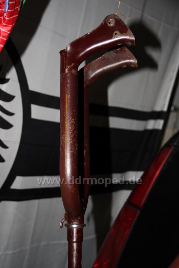

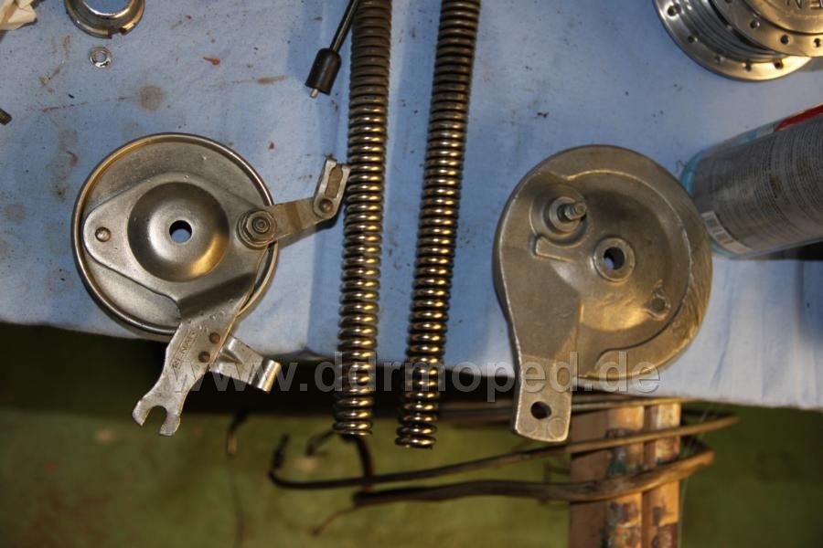

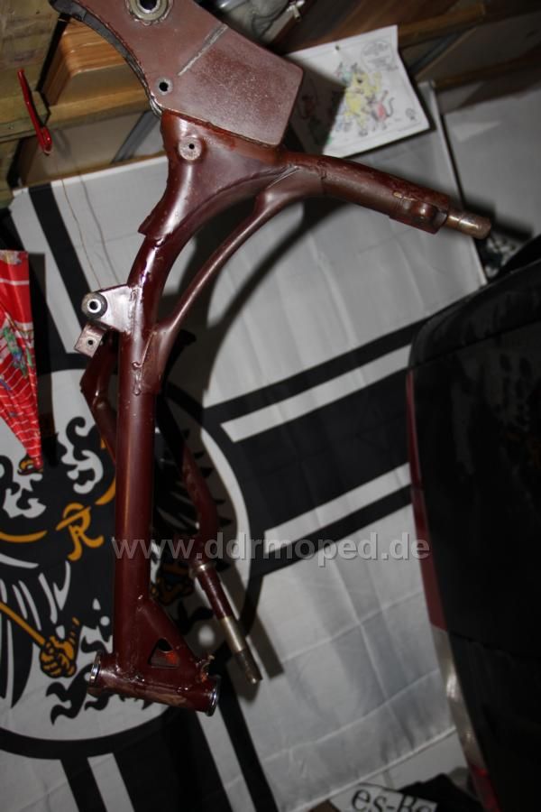

hier ein paar Fotos vom zerlegten und schon teilweise gesäuberten Essi...
Rahmen und Felgen sind mit Owatrol behandelt. Speichen müssen neu, war nix zu retten! weep.gif
vossi
Geschrieben am: 28.12.2011, 21:47
Beiträge: 275
Mitgliedsnummer.: 4992
Mitglied seit: 12.11.2011
...sieht doch schick aus!

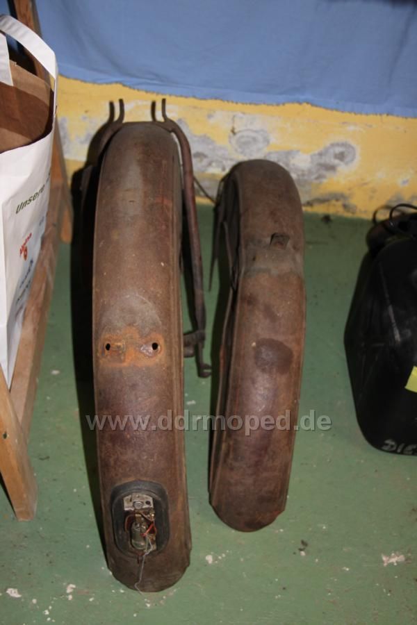

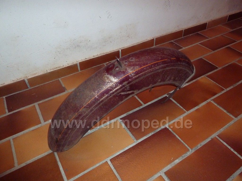

Moin Vossi,
zwecks gesuchten Schutzblech - ich hätte das:
VW 1200 L - Klick
SR2 - Klick KR51/1K -Klick

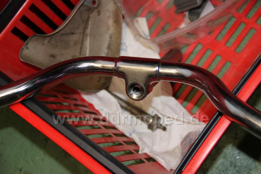

Lenker ist wieder schön sauber geworden...
