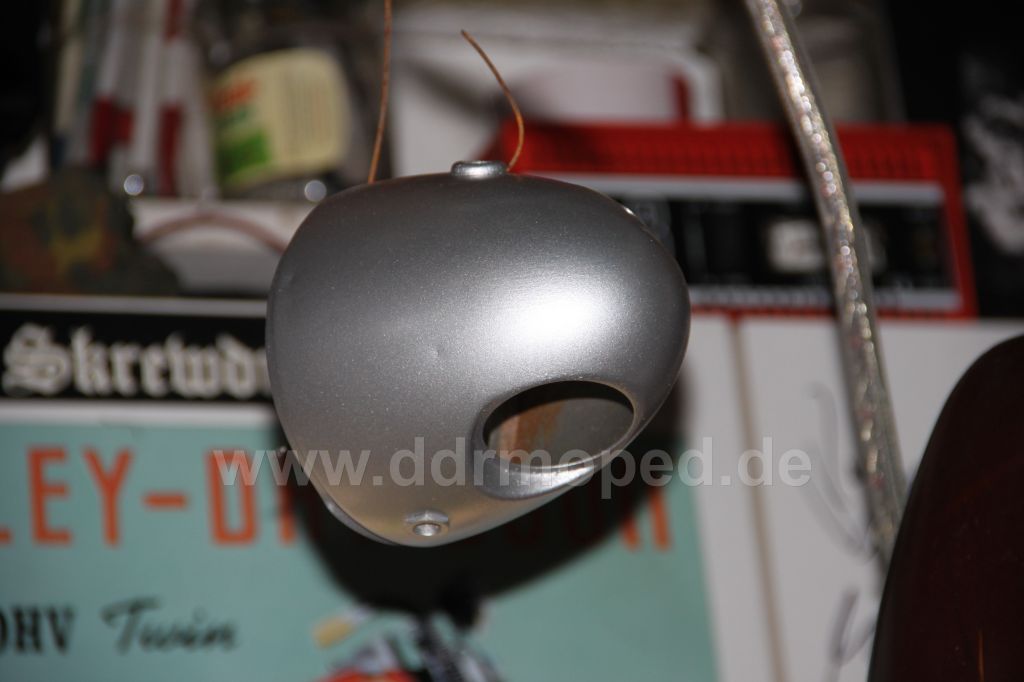

Lampe und Rücklicht habe ich silber übergepustet!
Lampenglas habe ich noch ein sehr gutes! Lampenring wird sich auch noch was finden!

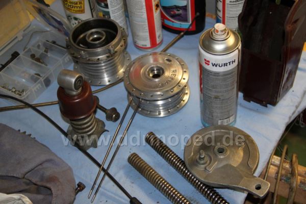

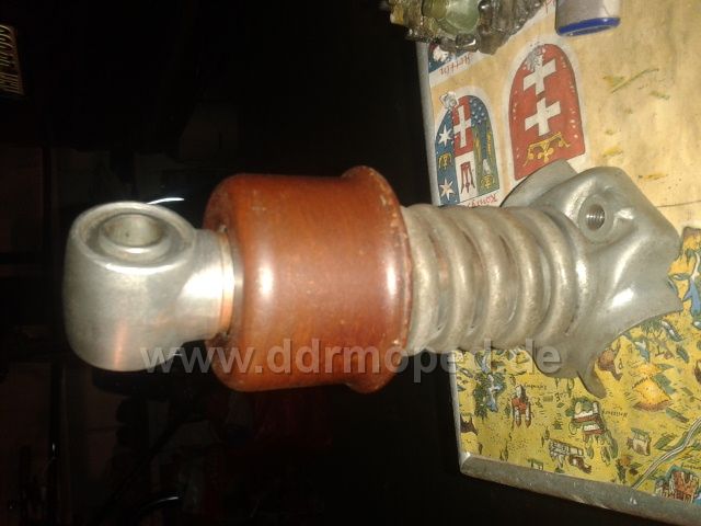

Mit Blech in Wagenfarbe kann ich dir leider nicht dienen, aber sag mal bitte: Hast du bei deinem Federelement hinten einen Gummiring unter dem Alu-Endstück? Bei mir sind nach der Montage zwei Ringe übrig, evtl. soll dadurch die Vorspannung erhöht werden? _uhm.gif Kannst bitte mal nachschauen?
Und noch ne Frage: Wie hast du die Alu-Bremsplatte "behandelt"? Ich mach gerade mit Schleifpads, komm aber nicht so richtig weiter... ermm.gif

Die Montage des Federelements in dieser Ausführung würde mich auch interessieren.
Im Ersatzteilkatalog findet man nur die neuere Variante.
Ich habe eine Art O-Ring und so eine Plaste Scheibe, bin mir aber nicht sicher wie die montiert wird.
Die Alu Bremsankerplatte hatte ich mit einer Nylon-Bürste für die Bohrmaschine bearbeitet.
Das funktioniert ganz gut und es entsteht ein nicht so ein übertriebener Glanz.

Moin Lutz, Ich hab das Federelemt noch auseinander,
aber von unten sehe ich Gummiringe!
Die Teile habe ich mit einer Messingbürste beim Bier immer mal wieder bearbeitet!
Vorher alles mit Diesel gereinigt!

...deulich dunkler, aber besser als vorher!

Nunja, mal reingucken schadet bestimmt nüschd. Der Gewindestab ist nur angepunktet, hab auch aus zwei Elementen eines machen müssen, der Bolzen war bei einer Feder total verzogen und das Gewindestück ca. 10% abgewinkelt! ohmy.gif Elende Rotzer, müssen auf immer auf dem Feld rumrösten mit den betagten Kisten... cool.gif laugh.gif
Ansonsten lass es zu, ich mach ne Anfrage in meinem Aufbaufred. Aber nimm bitte diese wieder, das andere Federlement mit dem kleinen Haltewinkel haut das Heck rum wie nen Lämmerschwanz, das geht besonders bei Top-Speed gar nicht! huh.gif

Ich werde es wohl zusammen lassen!
Ist das Federelement dem Baujahr entsprechend?
