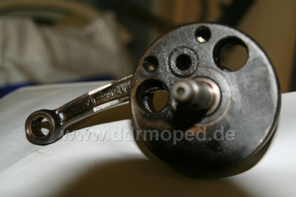

Vossi,

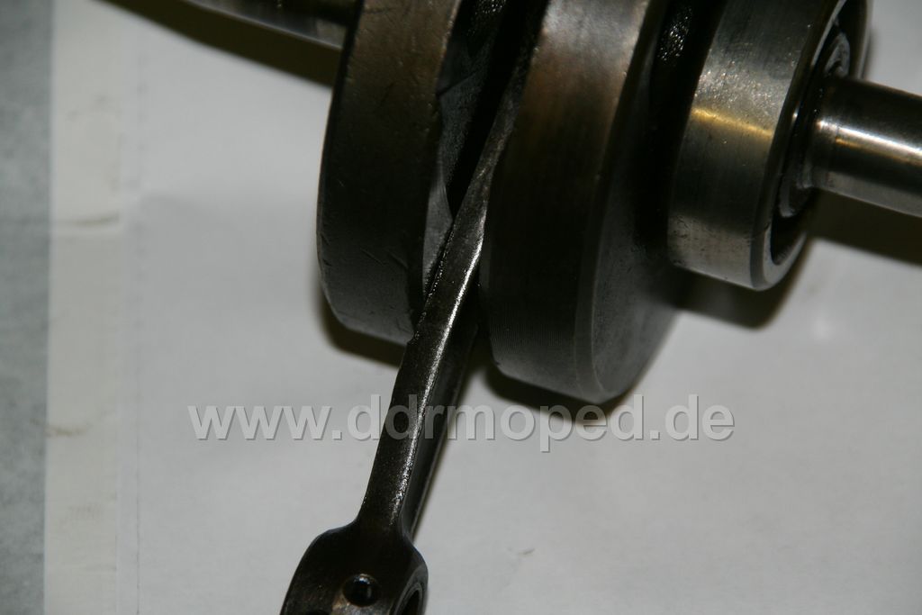

nach 1. Sichtung Deines Triebsatzes wurde dort das legendäre Kurven Pleul aus der Vorserie verbaut.....

QUOTE (Doc Holliday @ 04.01.2012, 20:57)
Vossi,
Boah ey, nicht schlecht .....

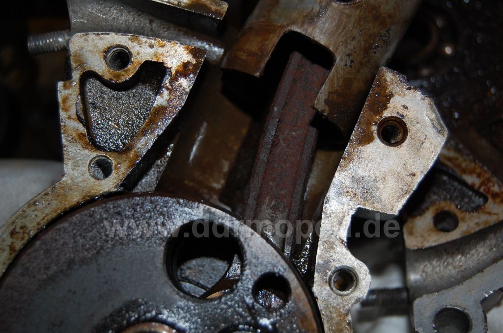

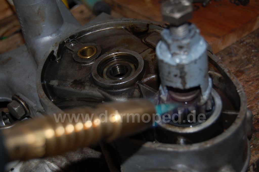

Matze, was ist das für ein Ausbruch an der Dichtfläche des Kupplungsdeckels da auf Deinem Foto? hmm.gif

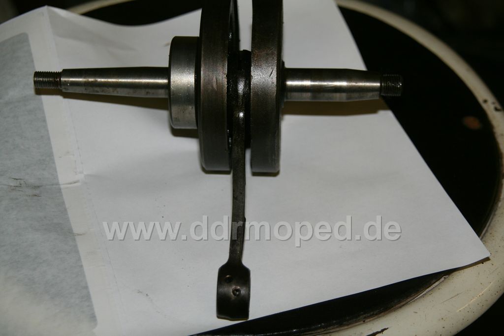

Schiesswütiger, warum hast Du dieses Aggregat zerlegt? hmm.gif Das wäre noch Zehntausend Kilometer mit dem Bananenpleuel so gegangen.
Da ich (noch) nicht 3-D knipsen kann, überlasse ich es dem Auge des Betrachters, die Bilder zu einem Ganzen zu fügen. Da hab ich dann wirklich gesagt: "Naja, sollte man wohl wechseln..." laugh.gif
Geschrieben am: 05.01.2012, 00:36
90° gedreht...
Geschrieben am: 05.01.2012, 00:38

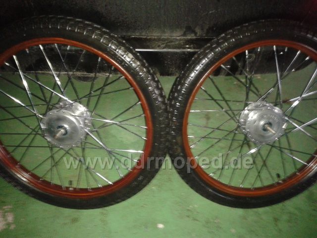

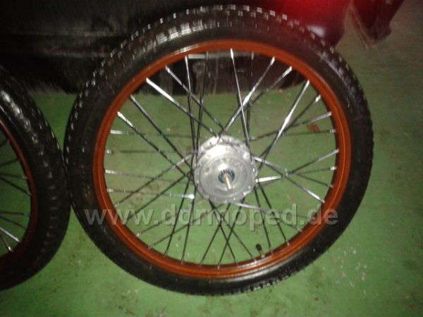

Moin !

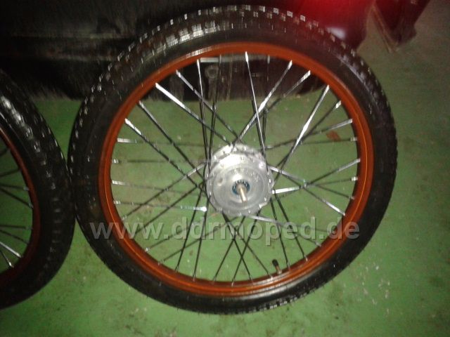

Bin wieder einen Schritt weiter! Meine Felgen sind neu
Die Achsen werde ich aber noch tauschen müssen!
Tony hat da aber schon etwas am laufen! Handelt sich um Neuware
aus DDR Produktion !
Da knirscht irgendwas!
Werde mir das Spiel mit den Kugeln genau ansehen wenn der Moister die Achsen tauscht!
Gruss... Vossi..

...und hier noch eins vom Seitendeckel! Gesäubert und mehrfach mit
Owatrol behandelt!

Vossi, hast die Reifen auch eingepinselt mit Owatrol hmm.gif denk dran das Zeuchs kostet ja auch laugh.gif ansonsten sehr schön geworden aber die Achsen fliegen def. raus hmm.gif

Also Enno du hast ja den Moister gehört! Trotzdem danke für dein
Die Reifen sind mit Reifenschaum nur etwas geschmeidig gemacht!
Hatte die Felgen vor dem einspeichen fertig!
Tony wir sehen uns..
Gruss... Vossi...

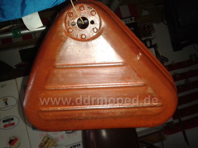

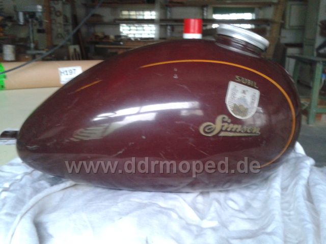

Tank ist auch soweit fertig! Was muss ich beim Benzinhahn beachten?
Simson-Rheinmetall2E
Geschrieben am: 09.01.2012, 22:36
Beiträge: 4118
Mitgliedsnummer.: 3725
Mitglied seit: 11.08.2010
Das geht ja immer weiter hier, schönes Ding!
Der Tank sieht auch spitze aus, was man beim Benzinhahn beachten muss?
Wie meinst du das?
