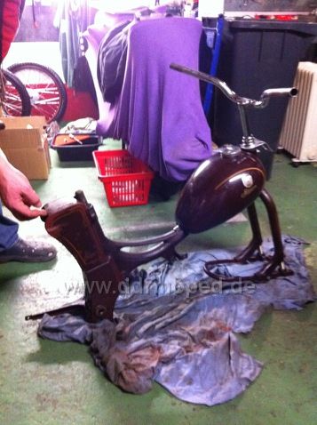

Benzinhahn zerlegt und gereinigt! War komplett verharzt!
Jetzt noch eine neue Dichtung und ein Sieb besorgt und dann ist er wieder Neu!
Abends noch beim Bierchen die Gabel montiert und den Tank schon mal für's
Gruss.. Vossi...

Moin Vossi,

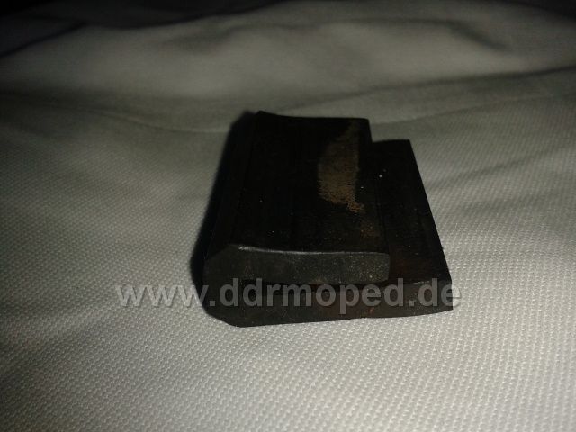

Ich hab hier ein angeblich originales Gummi für die Tankaufnahme!
Kann da aber nicht wirklich was mit anfangen!
Weiss jemand was das ist?
Gruss....Vossi...

Damit wird der Tank vorne oben am Rahmen eingehangen.

Passt aber nicht wirklich! Zu groß!

Weil es der Gummi vom Schwalbe Tank ist.

Danke Jörg, dann werde ich nicht weiter versuchen das Ding da rein
Werde ich was anderes einpassen! Schade eigentlich! Der Mensch freut sich doch Kleinigkeiten!
Gruss...Vossi....

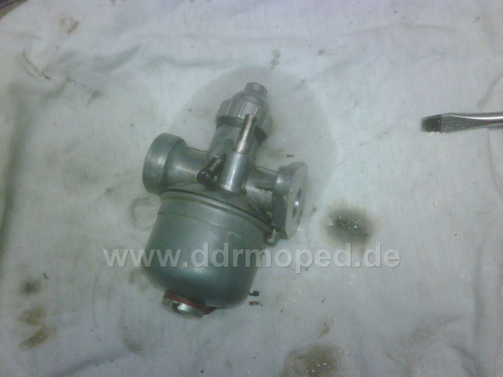

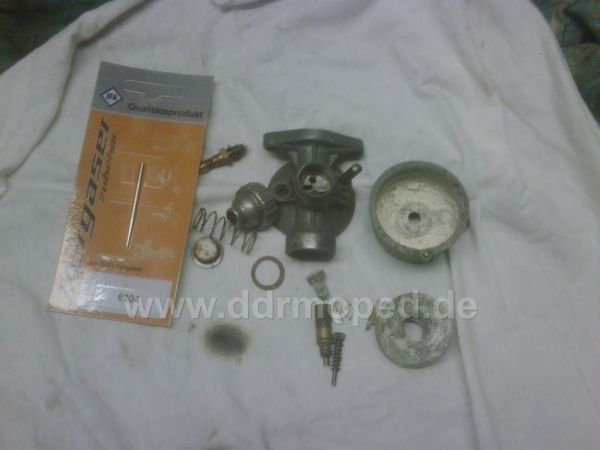

so mein Freund bevor Du fliegst und im Süden unsere Gebiete erweiterst laugh.gif bitte ich um Aufmerksamkeit dry.gif
Habe mir gestern Deinen Vergaser vorgenommen und einiges ausgetauscht... rolleyes.gif Ich habe den ausgerieben, einen anderen Kolbenschieber angepaßt, eine sehr sehr gute Nadeldüse sowie die neue Nadel vom Tilo verbaut cool.gif

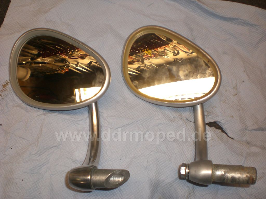

hab gestern noch die beiden Spiegel fertig geschafft hatte wieder Nachtschicht laugh.gif
Der polierte Spiegel gehört nun Rudi für seinen Renner, bei Deinem Spiegel habe ich den Spiegelarm zum Schluß nur mit Wasserschleifpapier bearbeitet das paßt besser zu Deinem Patinafahrzeug wink.gif
