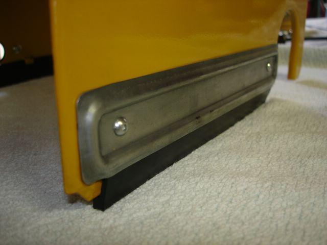

Hallo Markus, bei meiner KR51/2 habe ich mir den Stress mit den Nieten erspart. Ich habe M4 Schrauben mit einem Rundkopf und Innensechskant verwendet. (Oh je, Hisi wird mich fertig machen, dass ich was nicht Original gemacht habe!!!  ) Die funktionieren wunderbar und die Schraubenköpfe sind fast nicht von Nieten zu unterscheiden. Da muss schon jemand ganz genau hinsehen. Schau mal im Bild unten. Zum Schwalbeschriftzug: Wichtig ist, dass die 3 Nasen dahinter noch dran sind. Ich habe die äußere einfach rein gesteckt und dann den Schriftzug von außen nach innen ran gedrückt und zwar so, dass die anderen 2 Nasen genau in die Löcher passen. Die beiden inneren Nasen kann man dann VORSICHTIG mit einem kleinen Hammer umschlagen. Aber nicht abbrechen!  Am besten ist, wenn man einen festen Gegenstand auf der anderen Seite der Verkleidung dagegen hält. (Mit Lappen dazwischen natürlich...) Da braucht man natürlich jemanden, der hilft! Wenn einer das alleine schafft, will ich ein Video sehen (Halten, Hämmern und den Lack schonen!!) Mal schauen, ob es dir weiter hilft... (Vielleicht bist du ja noch mehr Originalfetischist wie ich und nimmst wieder Nieten. Da würde ich dann auch noch wechseln!) Bildquelle: www.online-schrauben.de (ISO 7380)

Hallo Nils, danke für die detailierten Infos. Die Schrauben sehen sehr gut aus. Das werd ich mir noch überlegen. Meine Schwalbe hat die selbe Farbe wie deine. Was hast du für Farbe verwendet? Bei mir kam "Komatsu" (Radlader) zum Einsatz. Sieht nicht übel aus. Ich persönlich bin aber eher Fan von alten Schwalben erster Generation. Diese baue ich für einen alten Schulfreund wieder zusammen. Den Schwalbeschriftzug habe ich heute mit einem Helfer nach deiner Anleitung angebracht. Hat sehr gut ohne Schäden funktioniert. Wenn der Vogel fertig ist mache ich dann mal einn paar Bilder. Gruß Markus
