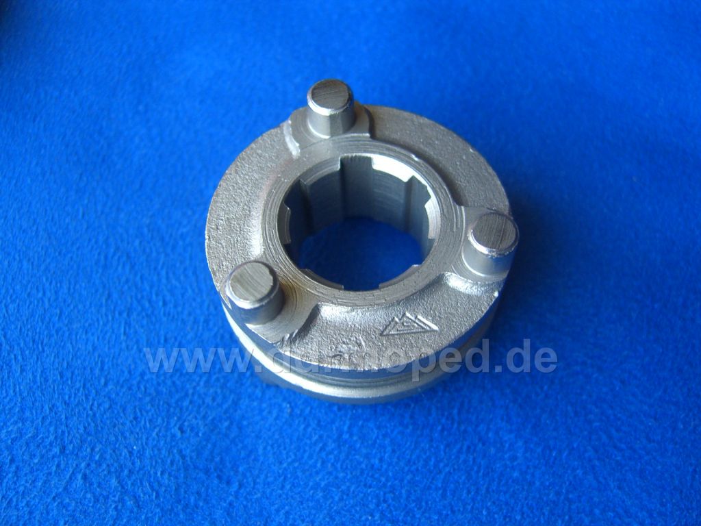

Ich weis nicht genau wie das Ding heißt, vielleicht Schaltstern. Auf jeden Fall das runde Teil mit den drei Löchern, wo die drei Nasen reinfassen beim Gang einlegen. Das könnte ausgeschlagen sein und überrutschen.

QUOTE (mr.basty @ 05.12.2011, 14:29)
Hallo Matze,
Schönen Gruß,
Anni.
Wenn dann Schaltklaue Anni, aber die hat die Nasen und keine Löcher. Löcher haben 1. und 2. Gang
Klaue:
MfG Tino

Also ist es jetzt geklärt Anni ??? Nehm ich dann die Bilder wieder raus ....

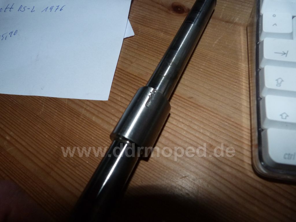

BlueKR50
Geschrieben am: 11.12.2011, 13:00
Beiträge: 2705
Mitgliedsnummer.: 3601
Mitglied seit: 06.07.2010
Hallo...
so der Fehler ist gefunden...
Die Verschleisgrenze war da doch schon überschritten....

Hallo Tim...
Die wird wieder Aufgearbeitet........
Die dünnen Wellen werden langsam knapp...
