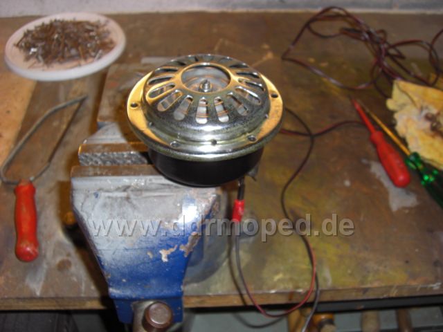

ich benötige wieder mal Eure Hilfe.
Ich habe eine Originalhupe 6 V bekommen. Leider in Einzelteilen.
Nun habe ich sie nach besten Wissen zusammengebaut und sie hupt net.
Es sind ja nicht so viele Teile drin, aber es gibt mehrere Möglichkeiten der Montage.

Habe mal noch 2 Fotos von der Hupe gemacht.

!!!Entwarnung!!!
Nach gefühlten 20 Demontagen und ebenso vielen Montagen hupt sie jetzt.
Wenn also einer eine Frage zur Hupe hat, ich kann jetzt helfen. thumbsup.gif

Hallo Alex,
sie klingt eher schrill. So richtig zufriedenstellend ist es auch nicht, aber das war der beste Klang der rauszukitzeln war. Habe halt an einem kleinen Netzteil probiert. Vielleicht geht sie ja besser wenn Lima-Leistung dran kommt.

Ja, das stimmt. Die Netzteilleistung reicht meistens nicht aus. Meine klingt wie'n Nebelhorn smile.gif

Häng das Ding an eine ordentliche Batterie, ein Netzteil gibt immer pulsierenden Gleichstrom mit einer Frequenz von 100Hz ab, dann kommt der Wagnersche Hammer dazu, der mit 400 und nen paar zerquetsche Hertz schwingt. Wie soll bei der Überlagerung nen vernünftiger Ton rauskommen?
