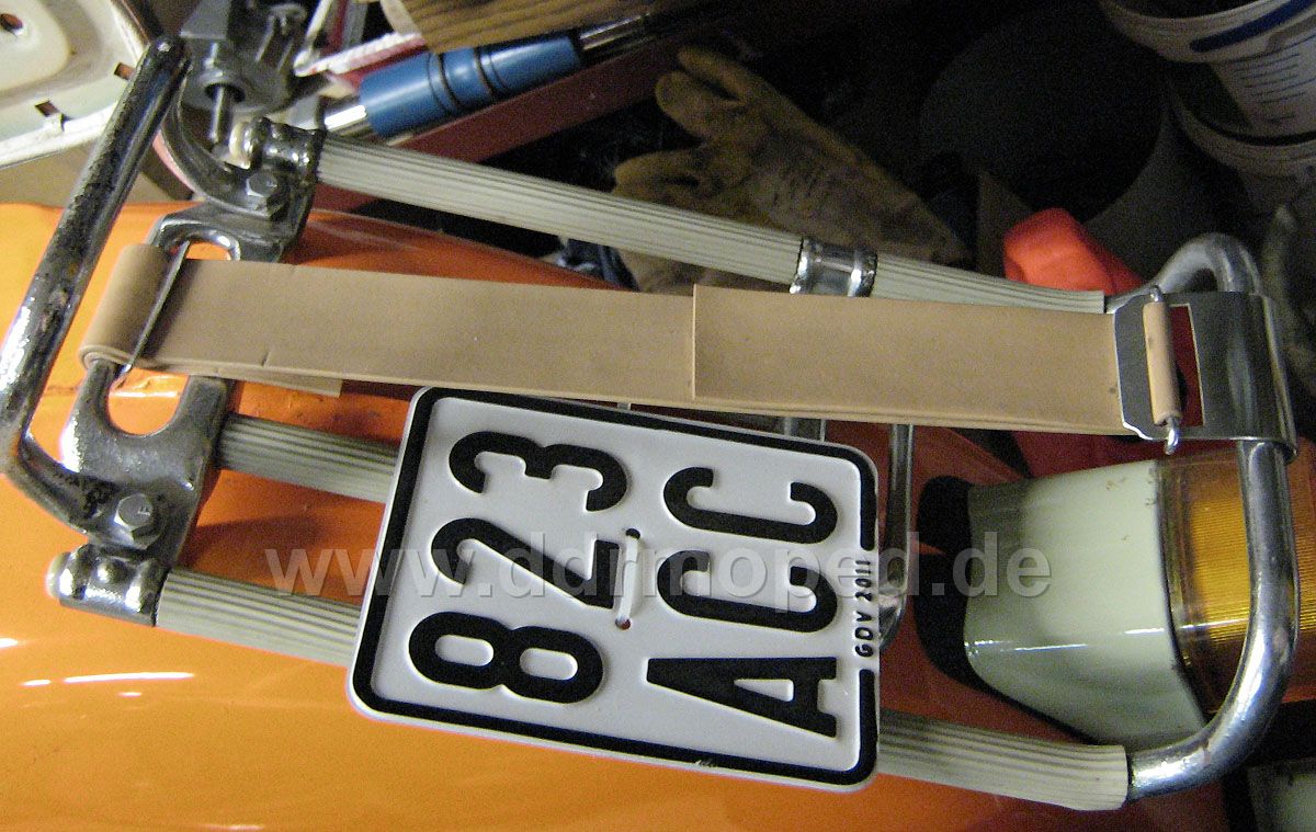

Also irgendwie finde ich den Thread nicht mehr, wo das mal erklärt wurde, wie das Spannband befestigt wird. ermm.gif
Du kannst aber mal HIER rein schaun, da ist ein Foto von meinem Gepäckträger mit montiertem Spannband drin.
Für Detailfotos müsste ich von meinen Gepäckträger erst nochmal Fotos machen.
Wichtig ist aber, dass man die kleine obere Spange hat, sonst kann man den Gummi nicht wie es original war befestigen.

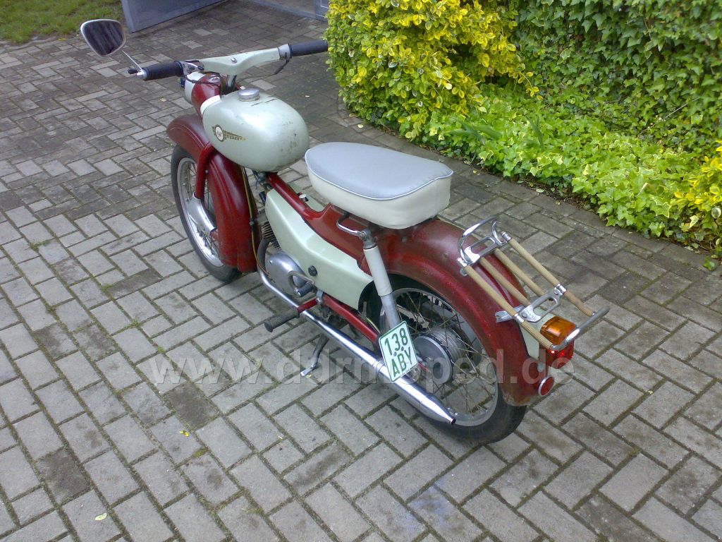

schau mal im Fred: "Wie sieht euer Spatz aus" nach!!!
Dann kommst du auf die Neuauferstehung meines blauen Padal Spatzilein Wunders und kannst dir ein Bild vom Gepäckspannband ansehen.
drehmoment
Geschrieben am: 08.12.2011, 22:53
Beiträge: 6784
Mitgliedsnummer.: 141
Mitglied seit: 03.10.2005
QUOTE (seg02 @ 08.12.2011, 19:33)
Hallo Tobi thumbsup.gif ,
Kleine Hilfestellung: Gunther meine vermutlich dieses Bild. wink.gif
Gruß,
Bernd

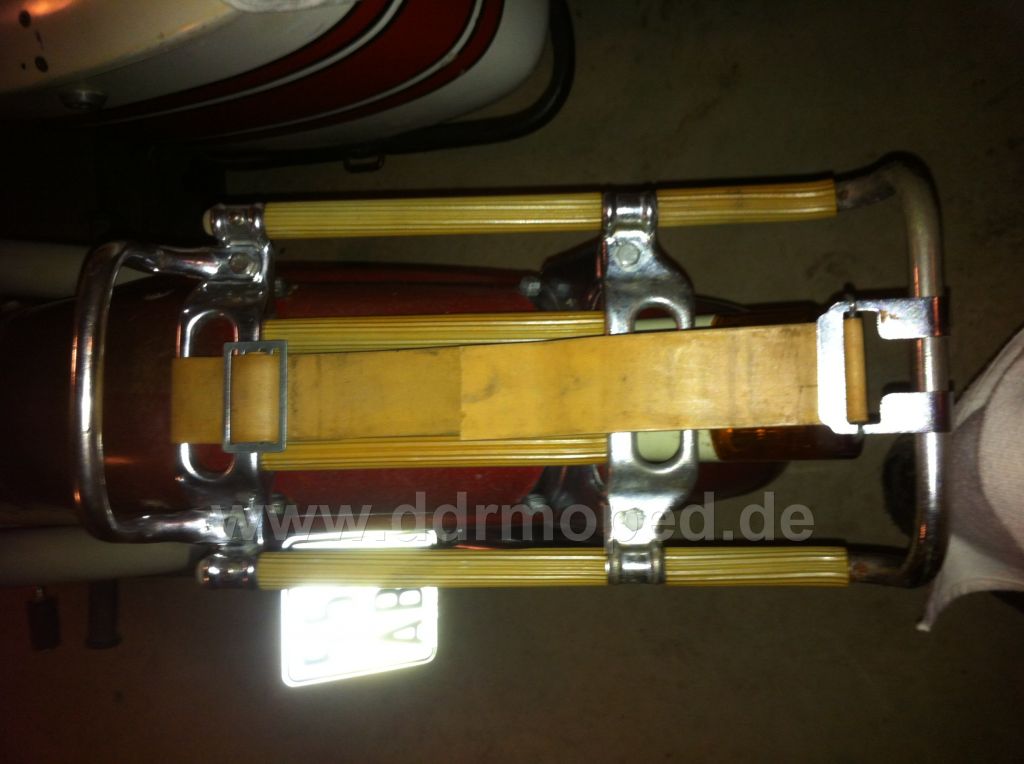

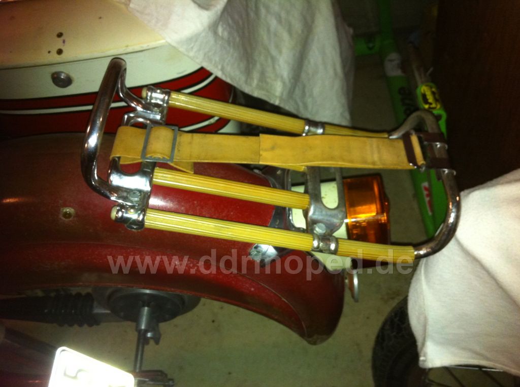

So, habe am WE mal ein wenig rumprobiert.
Gruß Tobi

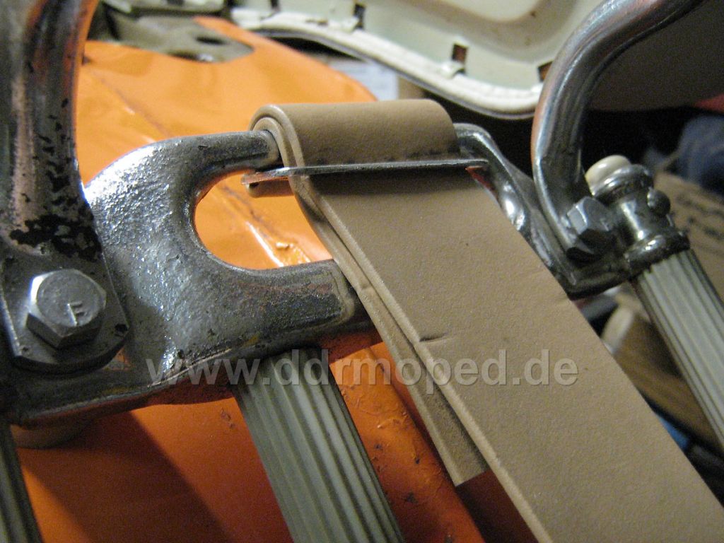

Naja, ich will dann mal nicht so sein...
So wie auf meinem Foto, nicht anders!
mfg Toni

QUOTE (Cloyd @ 12.12.2011, 18:05)
mfg Toni
Gruß Tobi

Cloyd
Geschrieben am: 12.12.2011, 18:14
Beiträge: 3467
Mitgliedsnummer.: 2144
Ja, die andere Seite stimmt soweit.
Über den Haken könnte man streiten.Bei Baujahr 64, so wie auf dem Bild. wink.gif
Übrigens hat die Lasche oben zwei Schlitze.Ein schmaler und ein breiter, wo dann der Riemen doppelt durch geht.
mfg Toni

QUOTE (Cloyd @ 12.12.2011, 18:14)
mfg Toni
Leider habe ich die Klammer wie du sie oben hast nicht.
