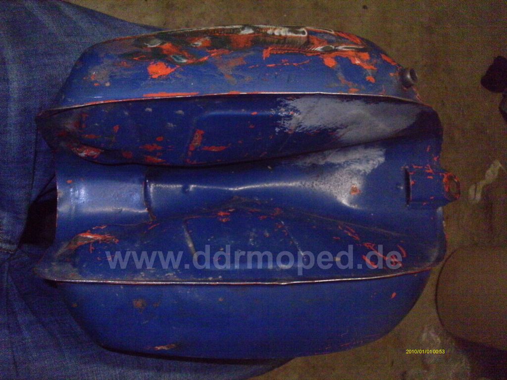

Tachchen Ich hab da neulich einen s51 Tank aufgegabelt..Sieht mir von Unten Irgendwie Kputt aus laugh.gif naja Bilder sprechen mehr als Tausend Worte,also seht selbst:

Fast fertig abgeschliffen:

Den Tank hat wohl mal jemand kräftig aufgeblasen!???? wink.gif biggrin.gif laugh.gif
Passt der in der Mitte noch richtig übers Rahmenrohr???

laugh.gif Ich vermute da wollte jemand mal mit nem Streichholz reinleuchten um zu sehen ob Er noch Voll ist.. laugh.gif laugh.gif

So richtig ausprobieren konnte Ich es noch nicht da mein Moped grad auseinander ist.. Der Verkäufer hatte auch noch eine halbe s 50 rumstehen und da passte Er (also der Tank biggrin.gif ) drauf..die hatte aber keinen Blinkgeber... hmm.gif

Geschrieben am: 07.12.2011, 21:33
Da hat einer mit Druckluft versucht, ne Beule rauszumachen. Das Ergebnis siehste ja nun...

Kann man aber mit Geschick wieder reindrücken. Hab ich auch schonmal für jemanden gemacht!!! biggrin.gif wink.gif

hmm.gif Ich glaub den lass ich erstmal so.. Mal sehen ob Der dann passt.

Ich tippe auch auf Druckluft. Sowas macht man besser mit ner Fußluftpumpe. Da kann man besser dosieren...

den Trick, mit dem Druck, habe ich auch gemacht. Habe zwar einen Schreck
bekommen als es "blubb" gemacht hat, hat aber hingehauen. Die großen
Beulen waren raus. Die kleinen kurzen mußte ich allerdings spachteln. Die
bekommt man so nicht raus.
