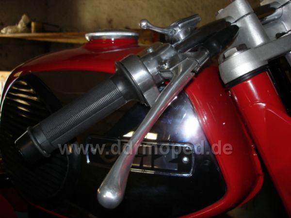

Die Bouwdenzüge sind Grau und der Spiegel ist die Nierenform den gabs an der MZ sogar 78 noch(habe eine Deutsche Straßenverkehr mit Testbericht von der TS150deluxe dort wird der Spiegel sogar bemängelt)

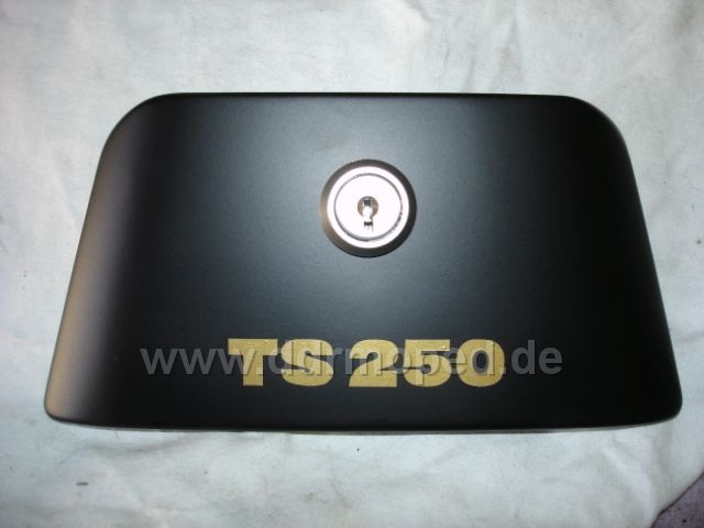

1. Was gehört auf den Werkzeugfachdeckel für ein Schriftzug?

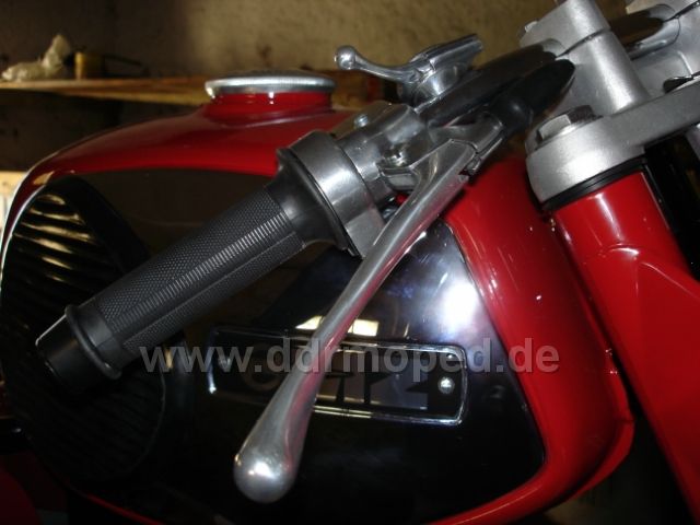

zu dem Thema Griffgummis habe ich eine Anmerkung. Ich bin mir zu 100% sicher, dass an meiner 1975 neu gekauften TS 250 nicht diese Waffelgummis dran waren, sondern, diese Stino-Gummis.
Ich kann mich daran noch so gut erinnern, weil die erste Werkstattaktion im Auswechseln der Griffe bestand. Ich hatte von einem Kumpel echte West-Waffelgriffe bekommen.

Hier noch für den Sperber der Schriftzug.

Danke für die Info. Ich werde dann wohl die Griffe verbauen wie sie Jürgen an seiner hat. Da hab ich noch einen Satz originale neue liegen.
Bekommt man den "TS 250" Schriftzug noch irgendwo? Oder heißt es da lange suchen? Habe ihn in noch keinem Shop gesehen.
Jürgen das ist interessant denn mit derart Lebenserfahrung kann ich natürlich nicht aufwarten.
Es waren die Griffe mit Waffelmuster an der TS auch schon vorher dran ich bin deshalb davon ausgegangen das wäre richtig so weil die 76er TS150 hat auch die mit waffelmuster dran.
Allerdings wurden viele Details an MZ und Simson Fahrzeugen gleichzeitg verbaut so wie bspw die Blinker die bei Simson und MZ in etwa 78/79 auf hinten geschraubte umgestellt wurden liegt auch nahe denn sie hatten ja den selben zulieferer.
So waren deine gezeigten Gummis auch am S50 bis 77 verbaut sowie die grauen Bouwdenzüge auch, es liegt also nahe das die Gummis in Schwalbe Optik Original sind.
Neumis 76er hat auch die Schwalbe Gummis dran ist aber im allgemeinen ja schon bissl dran rumgefrickelt wurden.

ich habe gerade in alten Werbefotos gestöbert. Darunter habe ich auch ein Bild mit der TS mit Waffelgriffen gefunden. Ich vermute aber, dass dieses Motorrad extra für Werbeaufnahmen hergrichtet wurde.

meine Griffe (wie auf Deinem Bild, Jürgen) waren an meiner 75er jedenfalls so abgegriffen (fast glatt), dass ich mal von ausgehe, dass dies die Ersten waren.

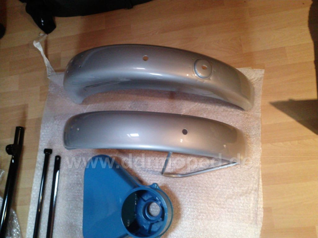

So Leute,

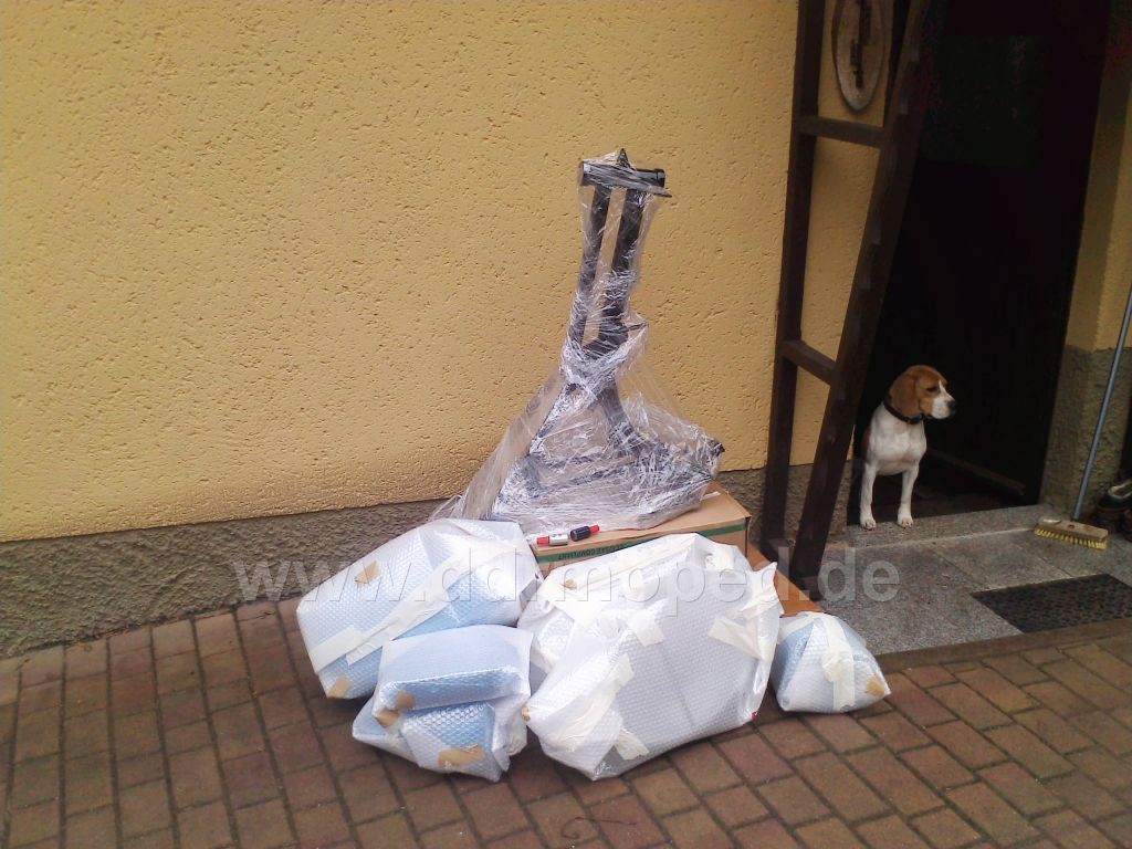

heute war es soweit. Ich konnte meine Teile vom Lackierer holen! Ein Top Ergebniss, ich wollte euch an meiner Freude Teil haben lassen! smile.gif
Das einzigste was noch fehlt sind die Lampendreiecke. Diese müssen nochmal nachgearbeitet werden. Die wurden wie der Rahmen schwarz lackiert... wird aber ohne diskusionen Nachgebessert.

Schutzbleche:
Patrick grüßt vom Sallmannshäuser Rennsteig

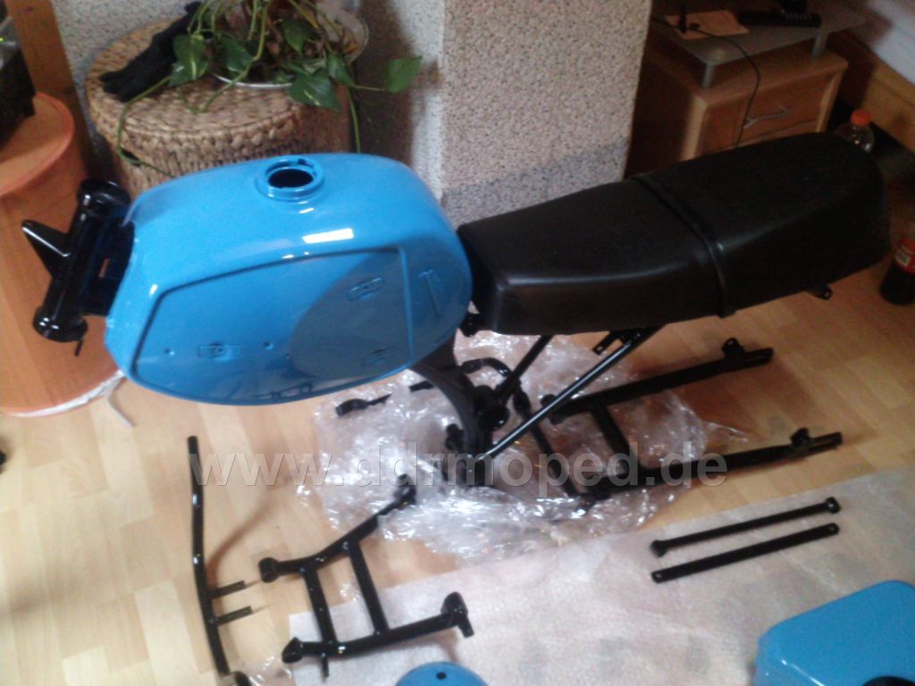

Der Frisch lackierte Tank und die Aufgearbeitete Original Sitzbank durften schonmal Probesitzen. wink.gif

QUOTE (Sperber69 @ 29.02.2012, 15:23)
So Leute,
Bilder:
Ja so sindse halt die Lackierer manchmal denken se ebend nicht mit auch wenn mans aufschreibt und nochmal abspricht trotzdem machen ses falsch rolleyes.gif
Vercromer sind auch solche Spezialisten
Ich hatte mal für nen bekannten eine Schwalbe gemacht die Lackteile hat er aber wonaders Spritzen lassen, der Lackierer hatte die teile unbehandelt also nicht gestrahlt bekommen und trotzdem hatter das Blechrücklicht Rot lackiert obwohl er wusste das es Schwarz gehört.
Deshalb lackier ich lieber selber das wird sicher nicht so perfekt aber dafür habe alle Teile die richtigen farbtöne.
Dann kanns ja jetzt an die Montage gehen ist doch an einem Wochenende erledigt thumbsup.gif
