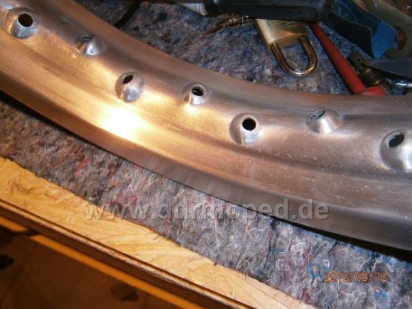

Ich habe dann auch bei der Felge schonmal angefangen mit 80er Schleifpapier vorzuschleifen.
So wie ich es bei der hinteren auch schon gemacht habe. Die hintere habe ich schon fertig geschliffen. Den letzten Durchgang habe ich mit 400er Körnung gemacht. So im Vergleich zu vorher sieht sie wieder richtig gut aus. Jetzt fehlt nurnoch der Glanz, aber der sollte dann spätestens am Wochenende kommen! smile.gif
Hier mal ein Bild davon. Ich hätte nur vorm Fotografieren mal den Staub abwischen können! wink.gif

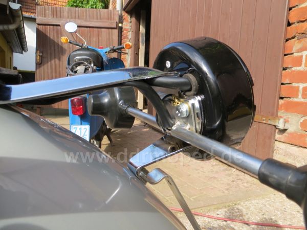

Lange, sehr lange hat es gedauert, aber heute habe ich sie Endlich wieder bekommen! Meine Chromteile!
Ich bin von dem Ergebniss echt beigestert, wenn ich mir überlege wie sie vorher aussahen!

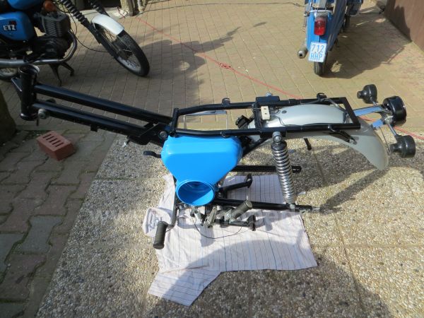

Ich hab dann auch gleich noch das Rücklicht, die hinteren Blinker samt verkabelung angebaut.
Da kam sie heute auch zum ersten mal Aus der Werkstatt an die frische Luft, obwohl sie "noch nicht ganz" vollständig ist wink.gif
Patrick grüßt vom Sallmannshäuser Rennsteig

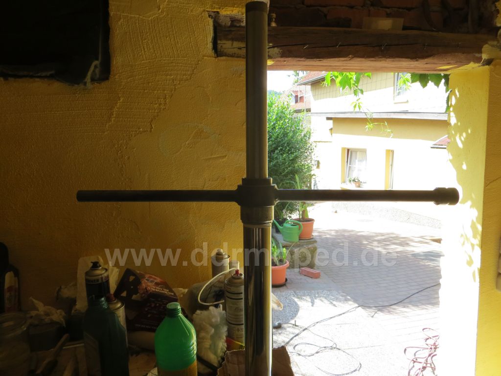

Und dann die Gabel komplettiert.
