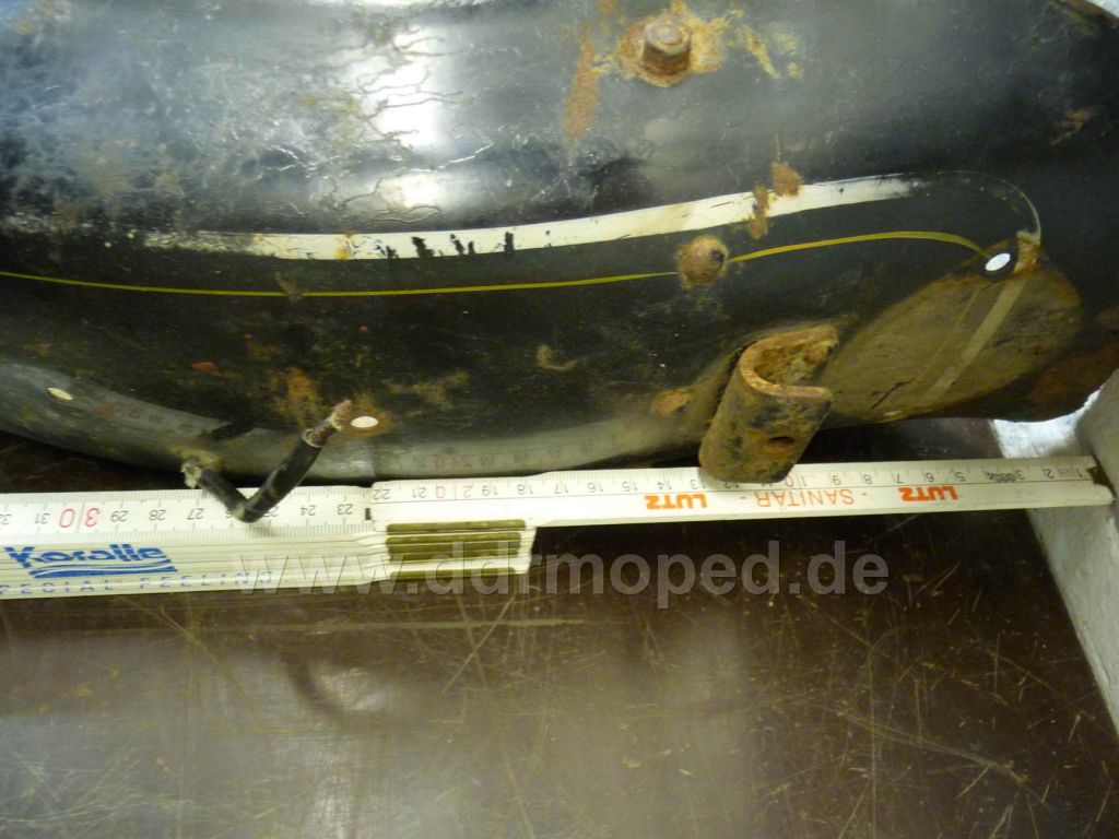

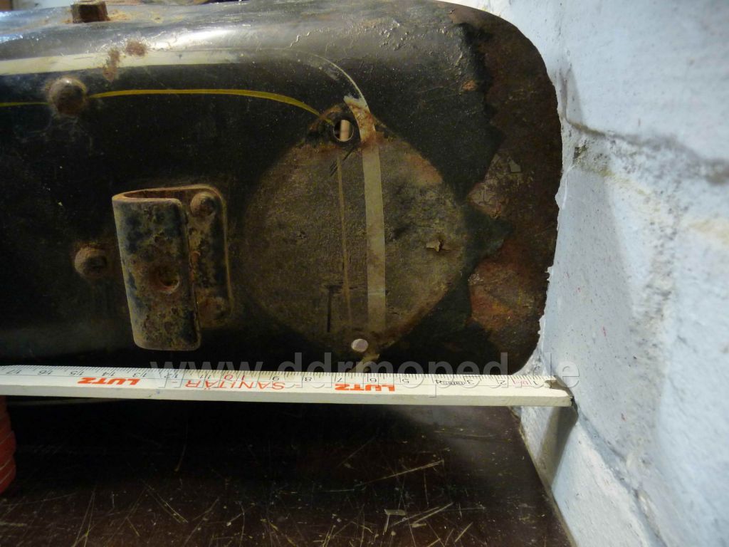

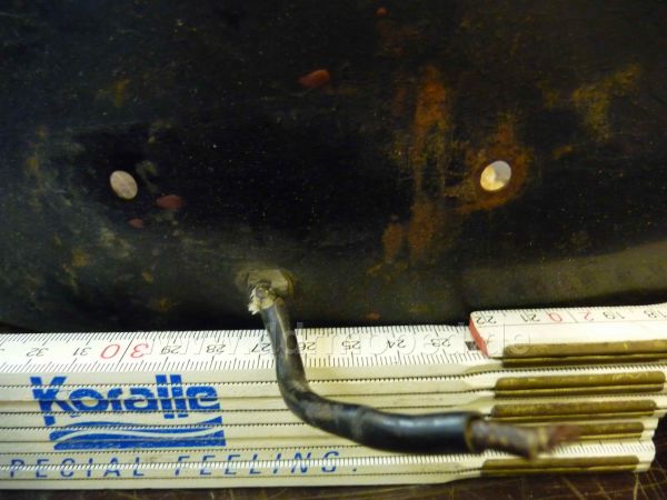

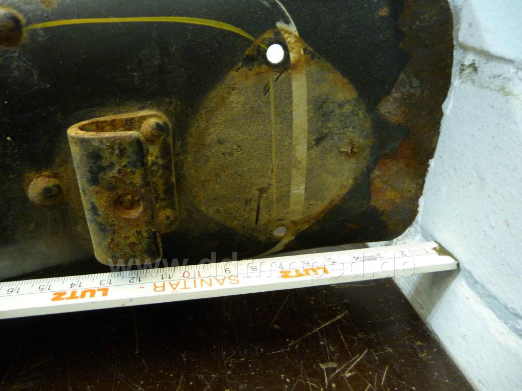

Mein hinterer Kotflügel ist leider nicht von einer 52er. Er hat keinen Rückstrahler dran und es war mal ein neueres Rücklicht ("Tropfenform") verbaut. Kann vielleicht jemand aus dem Forum ein aussagekräftiges Foto machen, wo man den Bereich untere Kante bis zum Hexennasenrücklicht gut erkennt, am besten mit Bemaßung? Was war eigentlich für ein Rückstrahler verbaut, ein Baldauf, wie bei der 64er Schwalbe?

vielleicht hilft das weiter. MfG

weiter

weiter

es ist von den Abmessungen der gleiche Rückstahler wie Schwalbe und KR 50, lediglich das Glas hat eine andere "Struktur"

War der Baldauf -Rückstrahler eigentlich geschraubt oder genietet? Wenn geschraubt, wie sehen die Schraubenköpfe aus?

Linsenschraube DIN 85 M5x8, sw
