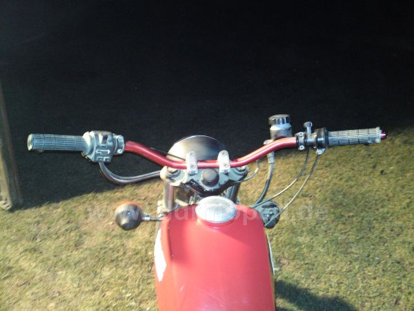

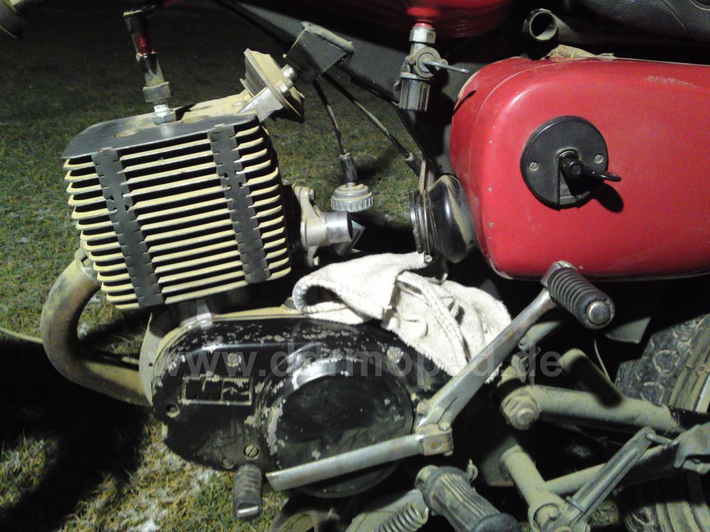

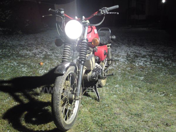

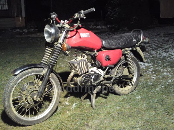

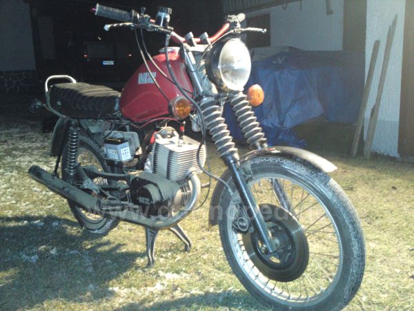

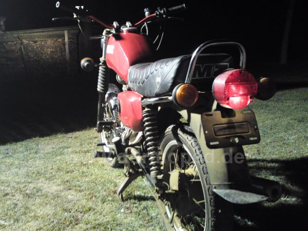

So,hier mal Bilder von meiner HuFu die ich diese Woche abgeholt habe.
Zündfunke ist wieder vorhanden und der Vergaser gereinigt.Der Tank muss aber dringend gemacht werden.Elektrik ist bis auf die Blinker i.O.
Tacho und DZM gab es dazu, Lenker nicht.
Werde sie wieder fahrbereit machen und dann erst mal so lassen.
Wie geht eigentlich der linke Seitendeckel ab???
Auf wie viel € schätzt ihr die MZ?Nicht das ich zu viel bezahlt habe.

Hallo,gute Basis!Glückwunsch!!!
Du mußt auf der Seite ,wo sich die Batterie befindet den Deckel vom Luftfilterkasten demontieren.Anschließend den Luftfilter heraus nehmen.Dann siehst du die Verschraubung des Deckels auch schon.Es handelt sich um drei Zylinderschrauben M6x16.
Ich habe mir vor kurzem auch so einen Teileträger im gleichen Zustand für 300Teuronen geangelt.

Der linke Seitendeckel ist garkein Deckel. wink.gif Du musst den Luftfilter rausnehmen und die drei Schrauben dahinter lösen, die Schraube hinten am Rahmen abschrauben und dann kannst du das Teil abnehmen.

Das umgebastelte Zündschloß im Linken Seitenteil (Luftberuhigungskasten) schreit geradezu nach angesaugtem Dreck.
Wieso eigentlich 3 Schrauben?Es sind 4 die den Seitendeckel am Alu Träger halten und eine weitere die nochmals am Rahmen, unter der Sitzbank hängt.

Ja stimmt hast Recht,mein Fehler.Die eine Schraube M6x16 gabs ja da auch noch...
