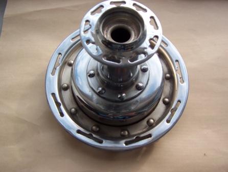

So, das wollte ich schon lange mal schreiben und heute ist mir die Radnabe wieder in die Hände gefallen!
Für die Verchromung habe ich 35 EUR bezahlt und das Ergebnis kann man eigentlich nur belachen mad.gif
Tja, der Chrom ist nicht überall, weil man dort nicht polieren kann, so die Aussage! Aber die 35 EURs waren trotzdem fällig! cry.gif

das man an Stellen, wo man nicht Polieren kann, kein Chrom hinbekommt ist so natürlich Unsinn. Wahr ist aber, das die Chromschicht dort nicht glänzt.
Beim Verchromen wird das Metallteil (also im Falle Deiner Nabe wohl Stahl) zuerst blankgeschliffen, dann verkupfert, anschließend nochmal feingeschliffen und poliert, dann vernickelt und dann verchromt. Die Nickelschicht alleine glänzt schon fast wie Chrom. Die Chromschicht verstärkt den Glanz noch und es kommt ein leichter Blauschimmer dazu.
Da das Teil bei den chemischen Prozessen immer komplett im Bad liegt (außer evtl. ablackierten/abgeklebten Bereichen, die keine Schicht abbekommen sollen) scheidet sich die Kupfer/Nickel/Chromschicht auch überall ab.
Nur an den Stellen, wo man nicht polieren kann, oder will weil es zu viel Arbeit macht, wird kein Glanz zustande kommen - so wie bei Deiner Nabe.
Ich würde mich an eine kleinere Galvanik wenden (evtl. Gelbe Seiten), die Dir das Teil zuerst wieder entchromt und dann evtl. eine dünne Kupferschicht aufbringt. Die kannst Du dann schleifen (bis hin zu 1000er Papier nass) und mit einem Dremel o.ä. polieren (z.B. mit Dursol). Dann würde ich das Teil wieder vernickeln und verchromen lassen.
Die Haltbarkeit der kompletten Beschichtung hängt u.a. von der Dicke der Kupfer- und Nickelschicht und von der Oberflächenrauhigkeit ab. Pingelig sauberes Arbeiten beim Schleifen und polieren bringt beste und sehr haltbare Ergebnisse.
Bei diesem Teil aber wirklich keine leichte Aufgabe!

Die Exportnaben wurden früher nicht, wie es Meister Brinkmann beschrieben hat, hart verchromt mit Kupfer und Nickel drunter, sonder es wurde aufs blanke Metall einfach eine Chromschicht aufgebracht. Deswegen hatten die auch ein lustiges Verfallsdatum biggrin.gif
Wenn Du es richtig machen willst, musst Du die Nieten entfernen und die Nabe in Einzelteilen chromen lassen. Da kommen die auch überall mit Polieren hin. Und dann im Verchromten Zustand wieder vernieten.

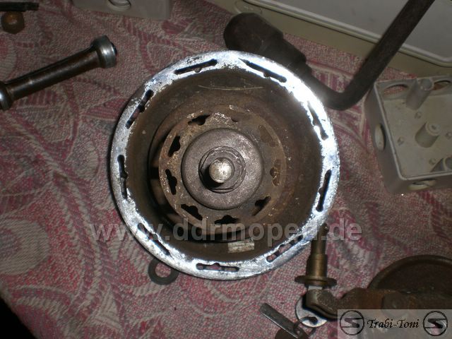

Soo.. hab jetzt mal die Nabe von meinem 2er inspiziert.. und der Chrom war doch haltbar biggrin.gif
