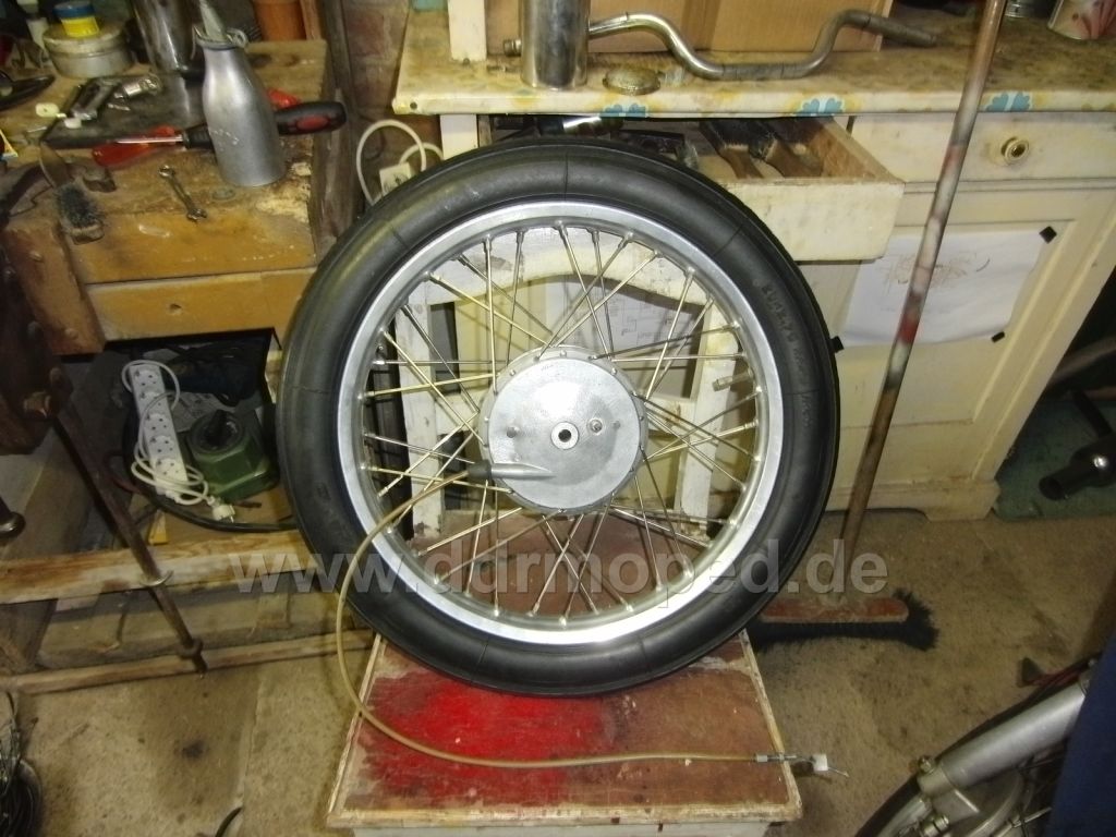

So seit langer Zeit gibt es mal wieder Neuigkeiten von mir. Ich hatte in den letzten Monaten noch ein Zweitprojekt laufen und deswegen ging es nicht so richtig vvorwärts. Ich habe mich in den letzten Tagen mit der Heckpartie der Schwalbe beschäftigt und das Rad mit originalen neuen DDR Speichen eingespeicht und einen K4 Reifen aufgezogen Ich habe auch die Hinterradbremse aufgearbeitet. Es ist noch die alte mit den schmalen Bremsbacken. Und nun komme ichh zu meinem Problem: Wenn ich alles zusammen baue setzt der Rand des Bremsschildes auf der Nabe auf und somit blockiert das Rad. Das heißt nicht die Bremsbacken blockieren das Rad nicht, sondern die Bremse rutscht wie zu weit rein Über einen Tip würde ich mich freuen! Vielleicht hab ich auch was vergessen...

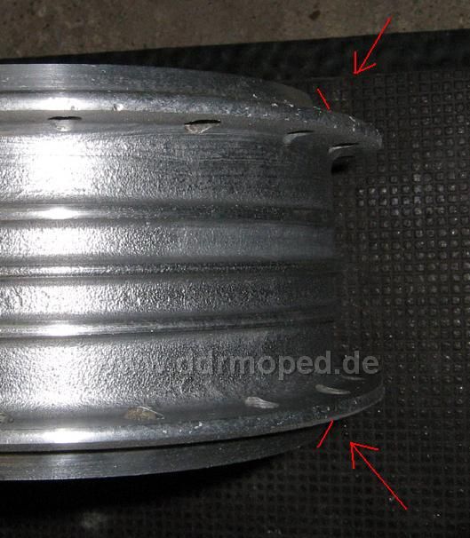

Ich tippe auf die falsche Radnabe. Der Steg, der außen vor steht und in die Bremsplatte greift, sollte eine Fase haben, wie auf der anderen Seite.Wenn dort ein gerader Steg steht, hast Du eine Nabe späteren Baujahres. Mach mal die Platte ab und stell von dem Bereich ein Foto rein. mfg Toni

Danke Toni für den Hinweis!! Ich war grade in der Werkstatt und habe das Unglück gesehen das ich die falsche Nabe verbaut hab  Naja das heißt halt noch mal alles zerlegen und die richtige verbauen. Eine habe ich noch gefunden  Die ist zwar nicht mehr so gut, aber ich denke es lässt sich was draus machen... Nun ja und eine zweite suche ich noch. Also wenn jemand was hat ich nehme sie gerne. Ich würde auch ein gutes bis sehr gut erhaltenes Rad mit dieser Nabe nehmen (eventuell auch Tausch gegen mein Rad mit der neueren Nabenausführung), da müsste ich meine ganze Arbeit nicht wieder zerstören Gruß Lukas

Du könntest auch das passende Bremsschild besorgen, dann passt das. Man kann angeblich auch das Bremsschild mit Unterlegscheiben auf Abstand bringen. mfg Toni
