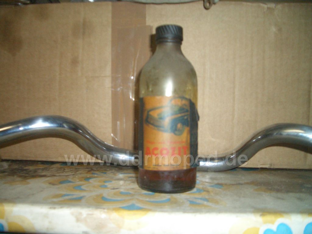

Danke für den Hinweis Jörg wir haben uns schon in Verbindung gesetzt. Doch jetzt zu den Neuigkeiten. Die Schwalbe ist nun komplett zerlegt biggrin.gif. Detaillierte Bilder ommen noch.
Doch nun zu einem Lackpflegemittel, dass ich bei meinem Vater in der Garage gefunden habe. Im I- net habe ich leider nichts gefunden. Was sagt ihr dazu? Es handelt sich um Acozit.
Hier mal ei Bild von der Flasche. Kennt das wer?

hier habe ich es mal getestet und wie sagen muss ist es nicht schlecht. Aber ich habe leider nicht so viel davon und auserdem gehört es zu meiner Sammlung und soll eigentlichnicht verbraucht werden. sad.gif

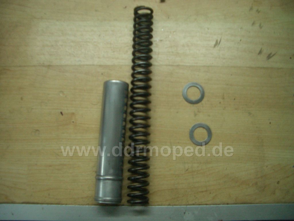

das waren schon ein paar gereinigte Teile. Das Gleitrohr wird noch etwas mehr poliert rolleyes.gif
Nun ein Bild von der Plastehülse. Sie ist leider nicht mehr so schön. Hat da jemand noch etwas besseres?

So und hier das reibungselement glaube ich! Woran merke ich das es noch gut oder verschlissen ist. Es geht relativ stramm rein und noch starmmer raus!

Geschrieben am: 18.12.2011, 21:22
QUOTE (SR2E @ 18.12.2011, 21:00)
So und hier das reibungselement glaube ich! Woran merke ich das es noch gut oder verschlissen ist. Es geht relativ stramm rein und noch strammer raus!
Das ist nicht das Reibungsellement.
Was du in Händen hälst ist das Gleitrohr mit der Kolbenstange und dem unteren Einspannstück. Erst wenn du das untere Einspannstück abschraubst, dann kannst du die Kolbenstange nach unten aus dem Gleitrohr drücken und hast dann die Reibsegemente in der Hand. Dann siehst du auch, ob die Reibsegmente noch gut sind oder ob du neue brauchst.
Da deine obere Hülse schon ziemlich abgeschliffen ist, gehe ich mal davon aus, dass die Myramidbuchsen welche sich oben im Gleitrohr befinden (wo die Kolbenstange heraus kommt und der Gummipuffer noch drüber ist) verschlissen also ausgeschlagen ist und du neue Myramidbuchsen für Gleithülse brauchst, damit die Kolbenstange wieder gerade laufen kann.
Gruß Jörg

Hm ich habe schon versucht das Einspannstück abzukriegen. Es ging nicht ab. Ich dachte schon das es gar nicht abgehen soll. Ich werde morgen mal nachschauen, dass ich das Teil noch zerlegt bekommen und dann von den Myramidbuchsen Bilder machen.
