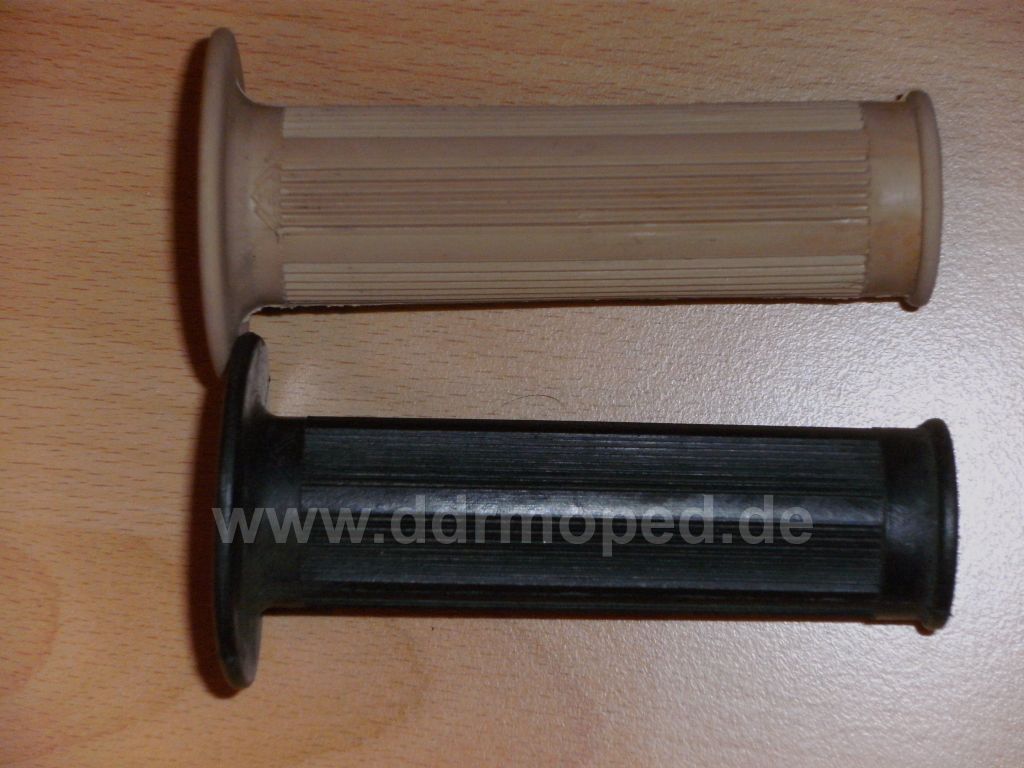

Griffgummis sind die beigen hier am Foto oben verbaut.

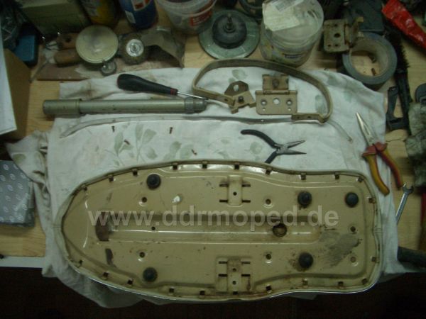

Als zweites habe ich heute auf den Rat von Simsonsammler thumbsup.gif mich mit der Sitzbankzerlegung beschäftigt. Nunja zuerst habe ich mich mit einer Gammelsitzbank geübt rolleyes.gif
Fuhrpark:
- 1964 Handschaltschwalbe KR 51 = 2009 restauriert
- 1965 Handschaltschwalbe KR 51= Patinaaufbau in Arbeit
- 1968 KR51/1= neues Restaurationsprojekt fürn Winter
- 1977 KR51/1= soll auch restauriert werden
- 1984 S70 C = Orginalfahrzeug im Museumszustand
- 1986 S51 Electronic = Alltagssimme
- S51 Enduro = jetzt killt mich nicht aber einmal
muss es sein "90 ccm 2 Kanal"
- zerlegter MAW Motor Projekt für nächstes Jahr
- RT 125/3 Baujahr unbekannt
- Royal Enfield Bullet 500
- zerlegtes Diamant Jubiläumsrad
Geschrieben am: 19.12.2011, 22:36
Beiträge: 540
Mitgliedsnummer.: 2306
Mitglied seit: 04.06.2009

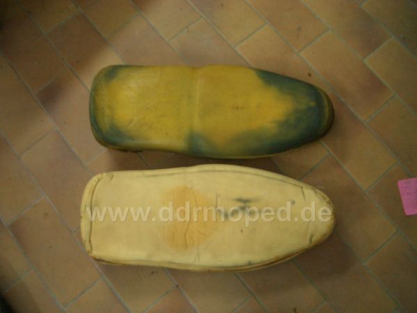

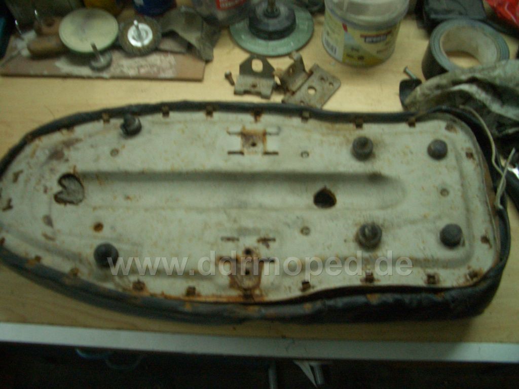

Danach ging es an die wertvolle Sitzbank. Es hat alles sehr gut geklappt. Ich habe erst die 8 Nieten gelöst und die Aluleisten abgebaut und danach die Klemmen vorsichtig ein Stück aufgebogen. Danach habe ich das Bändchen vom Bezug entknotet und konnte die Sitzbank abziehen biggrin.gif
So sah sie von unten vor der Demontage aus
Fuhrpark:
Geschrieben am: 19.12.2011, 22:43
Beiträge: 540
Unten sieht man das alte Polster, dass viel schwerer, feuchter, klebriger und stinkiger ist laugh.gif . Danke für die Tips an Jörg!! _clap_1.gif _clap_1.gif
Oben befindet sich ein Polster neuerer Generation. Es ist aber am Rand nicht mehr so gut, deswegen brauche ich noch ein anderes.

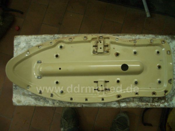

Geschrieben am: 19.12.2011, 22:45
Beiträge: 540
Hier das Blech vor der Reinigung
Fuhrpark:
Geschrieben am: 19.12.2011, 22:48
Beiträge: 540

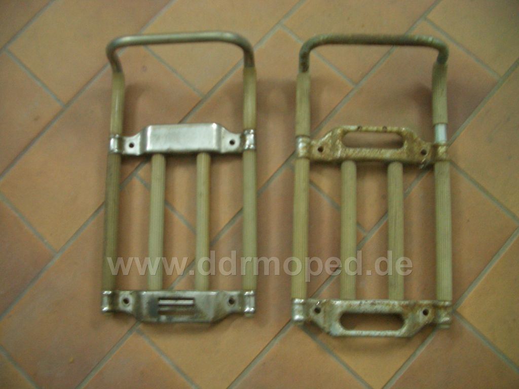

Welcher ist der richtige Gepäckträger? Ich wollte den linken verbauen. Der rechte war schon dran. Sieht aber eben nicht mehr so doll aus!

Dein Sitzbankblech schaut nach der Reinigung noch ziemlich top aus!! Wenn ich Dir nen tip geben darf dann schau mal in der Bucht. Dort gibt es die Spreiznieten für die Zierleisten neu. Habe diese auch bestellt und bin sehr zufrieden damit.
Der rechte Gepäckträger ist der richtige. Vielleicht bekommst Du den wieder mit polierwolle sauber, die Gummis werden mit ACE Wäschebleiche wieder sauber.

Danke Stefan. Nur leidser sind in dem Gepäckträger zwei Löcher oben gebohrt. Naja ich muss mal sehen ich habe ja noch so einen Gepäckträger da! Von welcher Schwalbe ist denn dann der andere Gepäckträger??
