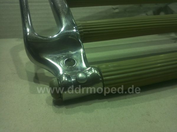

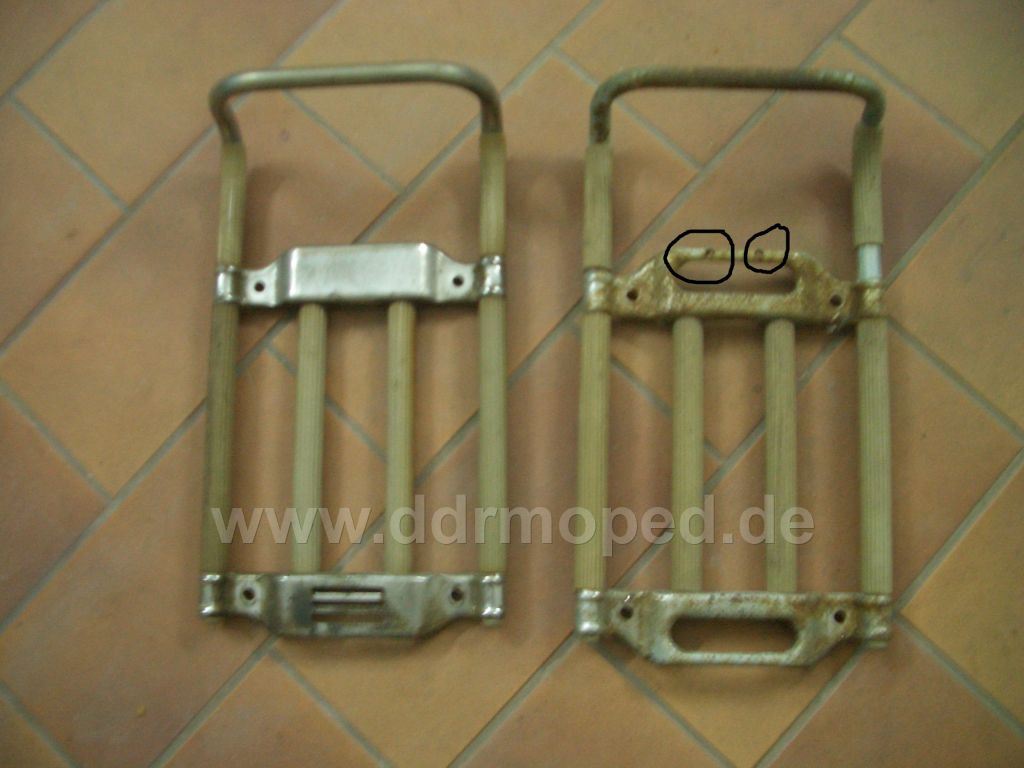

Nabend Lukas,
na es sollte schon ace bleiche sein. Ob das mit dem Waschmittel funktioniert glaub ich eher nich aber es kommt auf den versuch an.
Wo meinste sind die Löcher drin? jeweils eins links und rechts durch das obere blech und die Rohre? Dort kommen zwei Alu nieten rein. Hab zufällig meinen grad fertig gemacht. Schaut dann so aus wink.gif
Der andere Gepäckträger könnte vom Star oder Spatz sein. Vieleicht kann das jemand hier genauer sagen.

Hallo Stefan,
nein ich meine ich habe ja die Sitzbank abgezogen und den Bezug nun zum einweichen in Waschmittel eingelegt cool.gif
Das mit der ACE Bleiche werde ich probieren am Gepäckträger. Wie zerlegt man so einen gepäckträger. Wie bekome ich die Nieten auf?
Oh, diese zwei Löcher hab ich nicht gesehen eben. Nun die Nieten kannst du ausbohren oder von der Rückseite so weit abschleifen bis der Kopf weg ist um dann die Niete mit nem Durchschlag heraus Schlagen. wink.gif

Kein Waschmittel nehmen sondern Weichspühler. Und wenn du heißes Wasser nimmst, dann wird der Bezug schnell weich und lässt sich schön zusammengeklappt ins Wasser drücken.
Der linke Gepäckträger wurde ab 1968 verbaut und der linke von 1964 - 1967.

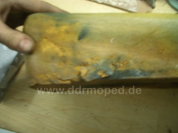

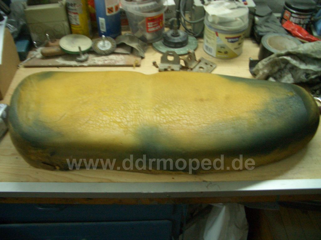

Geschrieben am: 22.12.2011, 18:13
Beiträge: 540
Mitgliedsnummer.: 2306
Mitglied seit: 04.06.2009

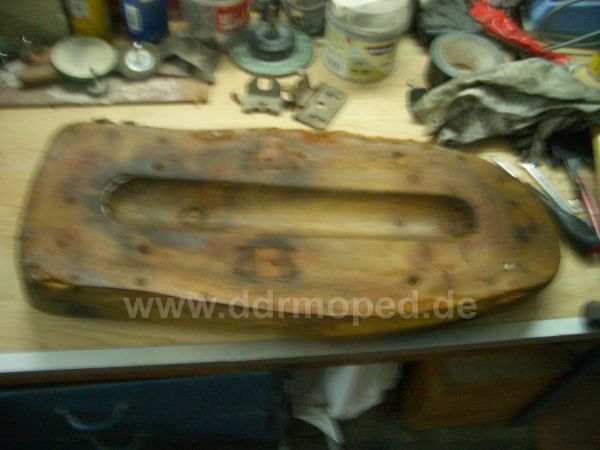

Hier mal das alte Sitzpolster!

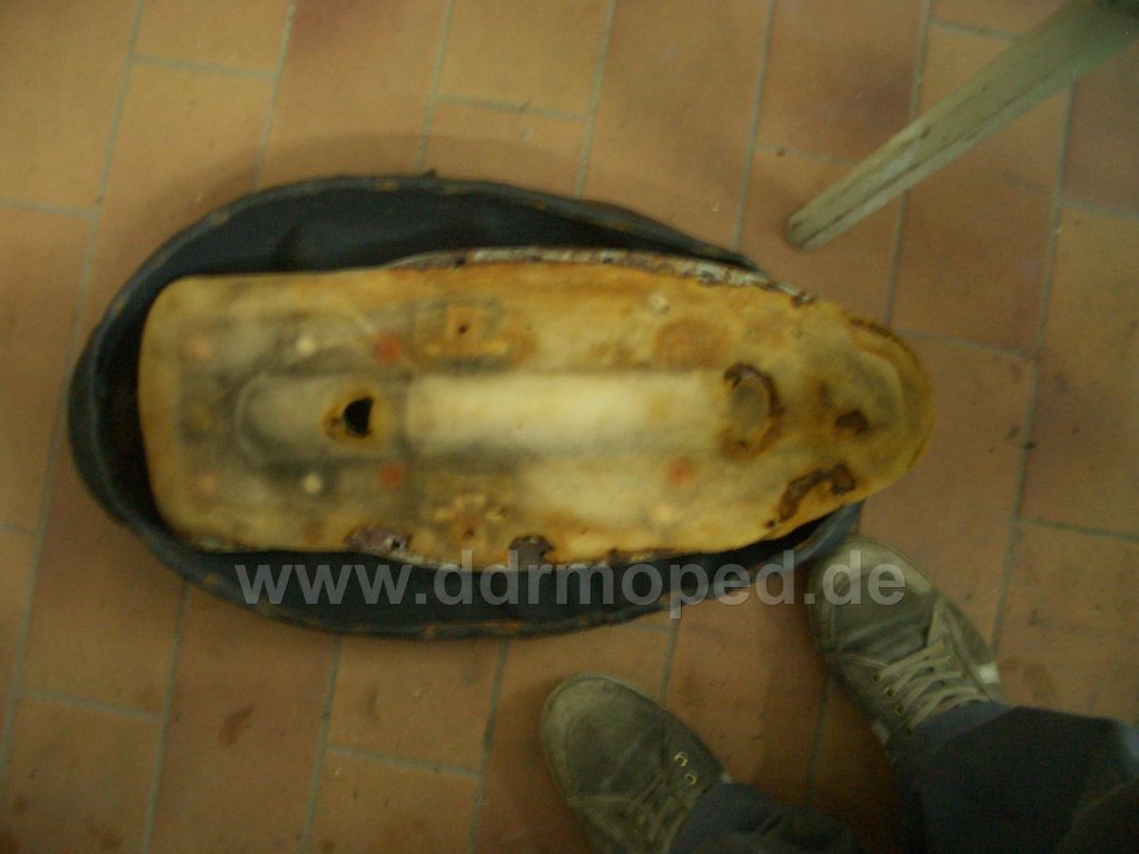

unten

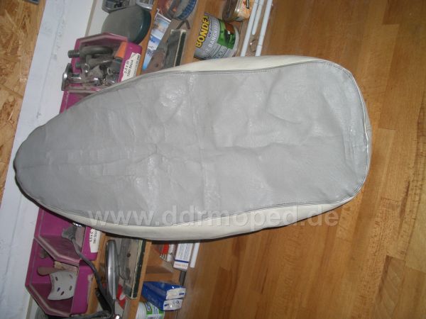

So heute habe ich den Sitzbankbezug mit Handwaschpaste gereinigt und alles abgespült und mit Lederversiegelung behandelt. Hier ein Bild!
Gruß Lukas
