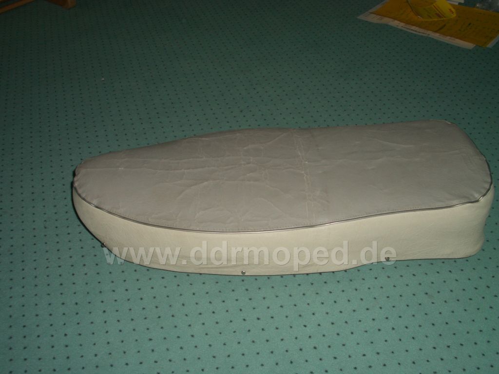

So es gibt wieder Neuigkeiten. Ich habe die Sitzbank wieder zusammen gebaut. Nun fehlen mir noch neue Spreiznieten und dann können die Aluleisten wieder ran.

Tolle Arbeit bis jetzt. Du musst dann mal noch ein vorher Nachher Bild einstellen, damit man den Vergleich sieht. smile.gif

Danke Toni. Es war ne ganz schöne Wirgerei mit dem drauf ziehen. Besonders bisdie Löcher des Bleches und des Bezuges parallel zu einander standen rolleyes.gif

Ja na klar. aber auf der Seite 1 ist ja schonmal eins wie sie Aussah. Mehr Bilder vom Polster habe ich nicht gemacht sad.gif

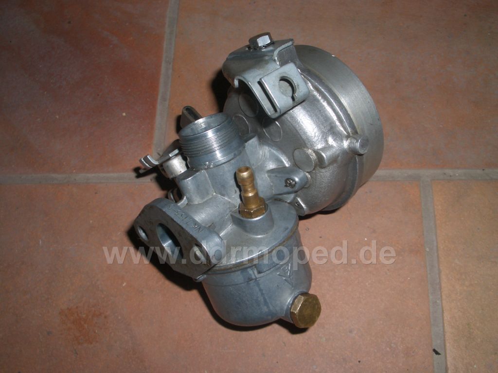

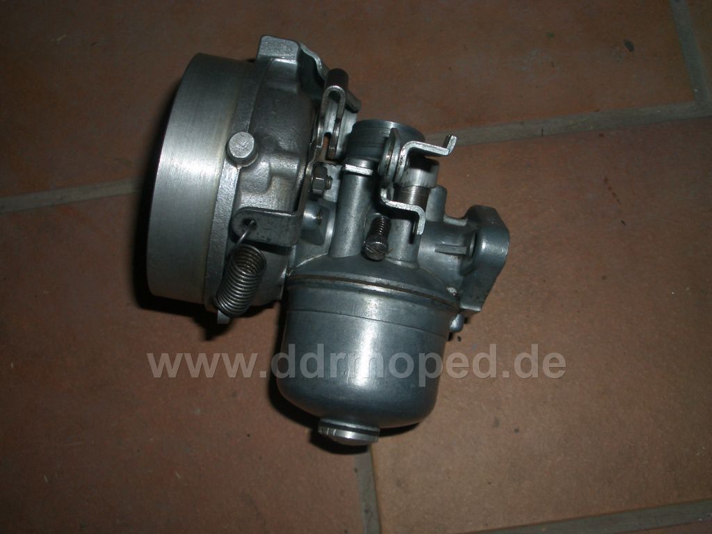

So nun geht es weiter. Ich habe heute den Vergaser restauriert und Einsatzbereit gemacht.

Geschrieben am: 27.12.2011, 22:39
Beiträge: 540
Mitgliedsnummer.: 2306
Mitglied seit: 04.06.2009

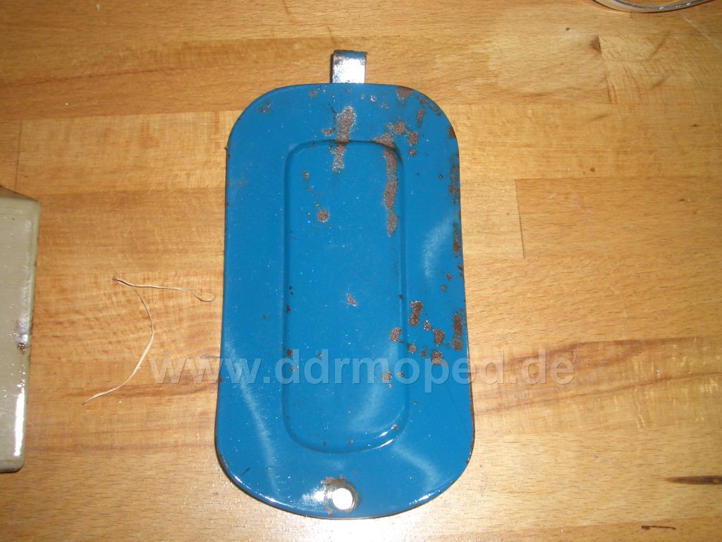

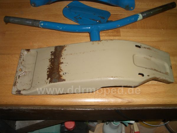

Geschrieben am: 27.12.2011, 22:42
Beiträge: 540
Dann habe ich heute ein paar Blechteile gereinigt und mit Owatrol behandelt. Manches ist schon stark patiniert cool.gif

nächstes

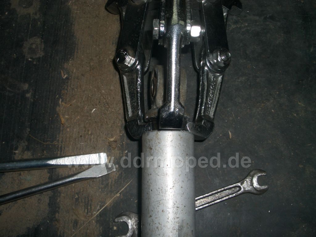

So aber wie es eben so ist habe ich wieder eine Frage. Und zwar habe ich die hinteren Dämpfer auch nicht mit meinem Vater auseinander bekommen sad.gif
Also überlegt und was gebaut. Ging zwar nicht aber ich zeig trotzdem mal!

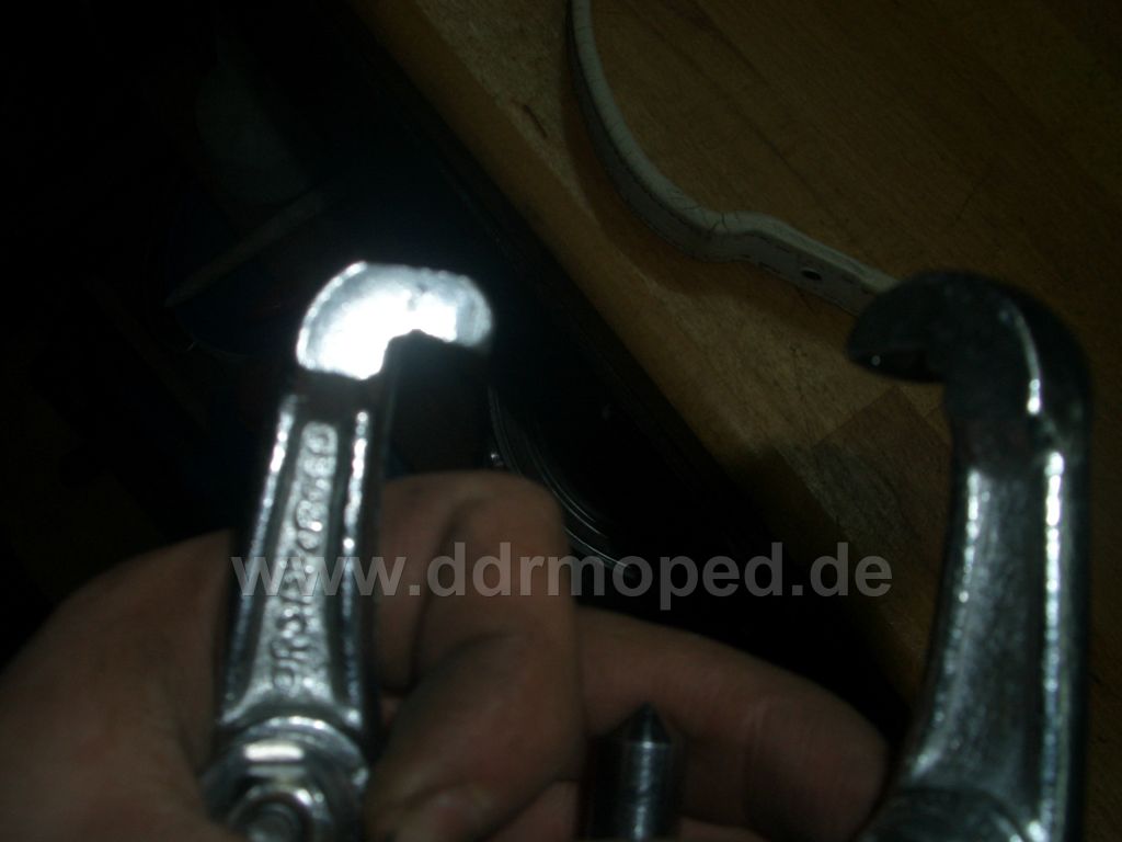

Dann so rein gespannt. Mir war zlar, dass ich es so nicht abdrücken kann mit der Gewindestange, aber ich dachte ich habe so mehr Kraft zum drücken. Naja war wohl nichts. Ich bin abgerutscht. Mein Vater hat gesagt nen halber Zentimeter hat gefehlt dry.gif . Hab ich nun zuviel Pudding in den Armen ohmy.gif oder wie nehmt ihr die auseinander (die hinteren). Die vorderen waren da ja ein Kinderspiel. Die hab ich sogar alleine geschafft.

Geschrieben am: 28.12.2011, 00:05
Beiträge: 5645
Wenn nix mehr hilft, hilft nur noch Wärme. Auch auf die Gefahr hin, dass die Gummilager drunter leiden. Dann die Untere Aufnahme in den Schraubstock und in die obere Aufnahme eine passende Stange. Danach gegen diese Stange schlagen und aufpassen, dass nicht alles durch die Gegend fliegt.
P.S.: Ich gehe davon aus, dass der Kerbstift raus ist. wink.gif Und nur zum Verständnis: Was soll der Abzieher an dieser Stelle bewirken _uhm.gif

Der Abzieher ist mir auch ein Rätsel...
Kerbstift raus und die Aluaufnahme ordentlich in WD40 einweichen.
Dann die geschraubte Aufnahme in den Schraubstock einspannen und durch die untere eine Stange oder Schraubenzieher stecken und dran ziehen.
Das muss gehen.Ansonsten wirklich mal mit etwas Wärme das Alu aufheizen.

Danke für die Tips. Naja man muss ja normalerweise die Aluhülse nach unten drücken. Da ich aber keine richtigen Halt gefunden habe hatte ich mir gedacht ne Vorrichtung zu bauen um von oben zu drücken. Der abzieher war nur da damit man von oben drücken kann. Der Abzieher sollte kein Abzieher sein sondern nur ne Druckhilfe. Ist glaub ne blöde Idee gewesen ermm.gif Naja ich werd jetzt eure Idee versuchen. Danke
