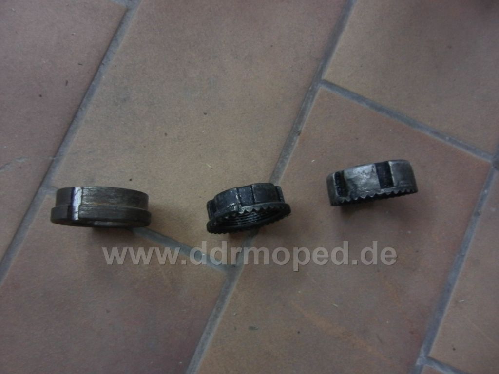

Hier mal ein paar Krümmermuttern. Die rechte gehört ja an die alte Schwalbe. Die in der mitte an die ganzen anderen neueren Mopeds. Nur die ganz linke sieht irgendwie aus wie selber gemacht _uhm.gif Da fehlt ja auch die Riffelung für das Sicherungsblech hmm.gif
Ich habe diese Mutter vor einiger Zeit zusammen mit einem neuen DDR- Zylinder bekommen.

Die linke Krümmermutter hat sich vielleicht einer mal früher selber gedreht, weil es im IFA-Ersatzteilhandel aus irgendeinem Grund mal wieder keine Krümmermuttern gab.

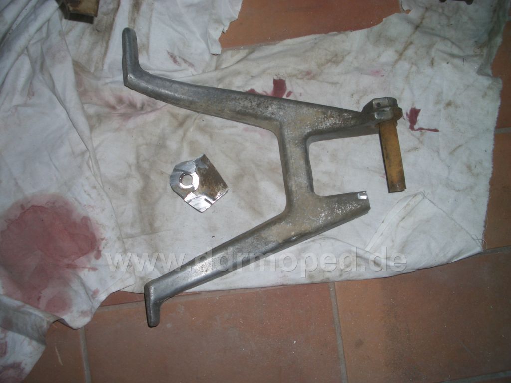

Jetz habe ich gleich noch eine Frage! Da meine Ständeraufnahme schon ziemlich ausgeleiert und verdreckt is möchte ich erstmal alles sauber machen. Nun habe ich den Kerbstift aus dem Ständer raus geschlagen undalles schon mehrfach in WD 40 eingeweicht, aber es will und will nicht raus rutschen (das Aufnahmerohr). Ich habe schon mit einem anderen alten Rohr genau auf dieses geschlagen doch es bewegt sich kein Millimeter. Was kann die Ursache sein?? _uhm.gif

Durch das viele Aufbocken, hat sich das innere Rohr verbogen, deswegen will es nicht raus.
Dieses Problem haben viele!!

Zur Not kannst Du ja mal versuchen mit einem Winkelschleifer und einer 1mm Trennscheibe, zwischen Rahmen und Ständer das Ständerrohr zu durchtrennen.
Nimm dabei lieber einen Materialabtrag am Ständer in kauf, als vom Rahmen.

ich habe den Ständer jetzt endlich abbekommen. Bin heute extra noch in den Baumarkt gefahren und hab mir ne neue Trennscheibe geholt biggrin.gif Zuerst habe ich nur so viel weg genommen damit ich gerade so das Ständerrohr durchbekommen habe. Naja da habe ich ihn leider immer noch nicht abbekommen mad.gif Naja also habe ich ihn zerflext was mich sehr viel Überwindung gekostet hat. Ich habe danach mal an den Rohrstücken rumgehämmert aber die sind wie festgeschweißt. Naja nun habe ich ein Originalteil vernichtet cry.gif cry.gif cry.gif Zum Glück habe ich noch einen sehr guten aus DDRzeiten da!

Schlimmer wäre es, wenn durch das gehämmere noch was am Rahmen kaputt gegangen wäre.Dann lieber so.Ist ja zum Glüch kein allzu seltenes Teil.
