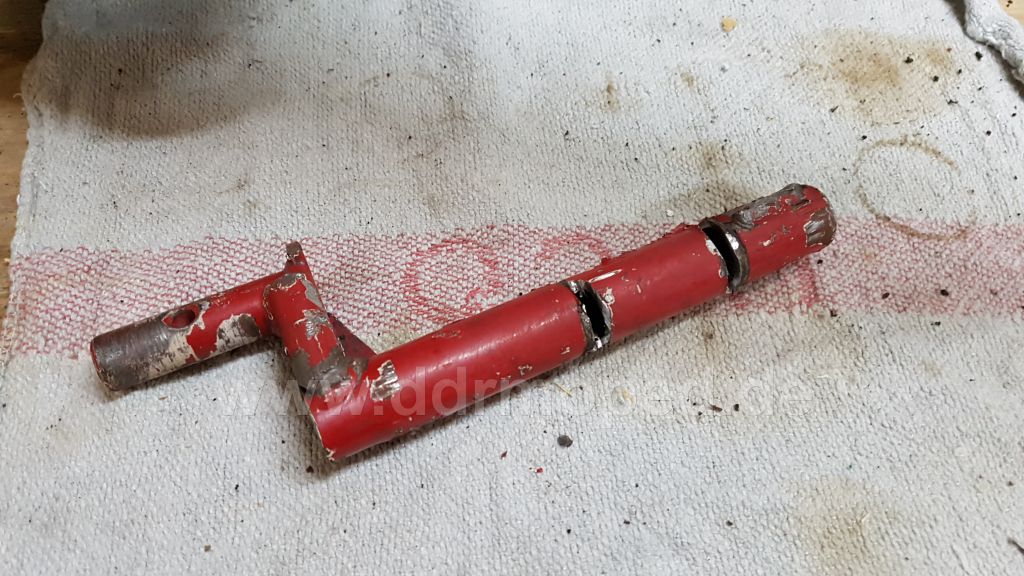

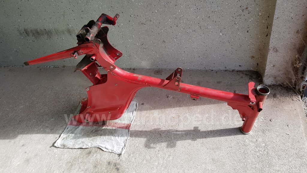

Also musste der Vogel erstmal gerupft werden.
Este
Geschrieben am: 22.03.2017, 19:26
Beiträge: 4234
Mitgliedsnummer.: 4385
Mitglied seit: 21.04.2011

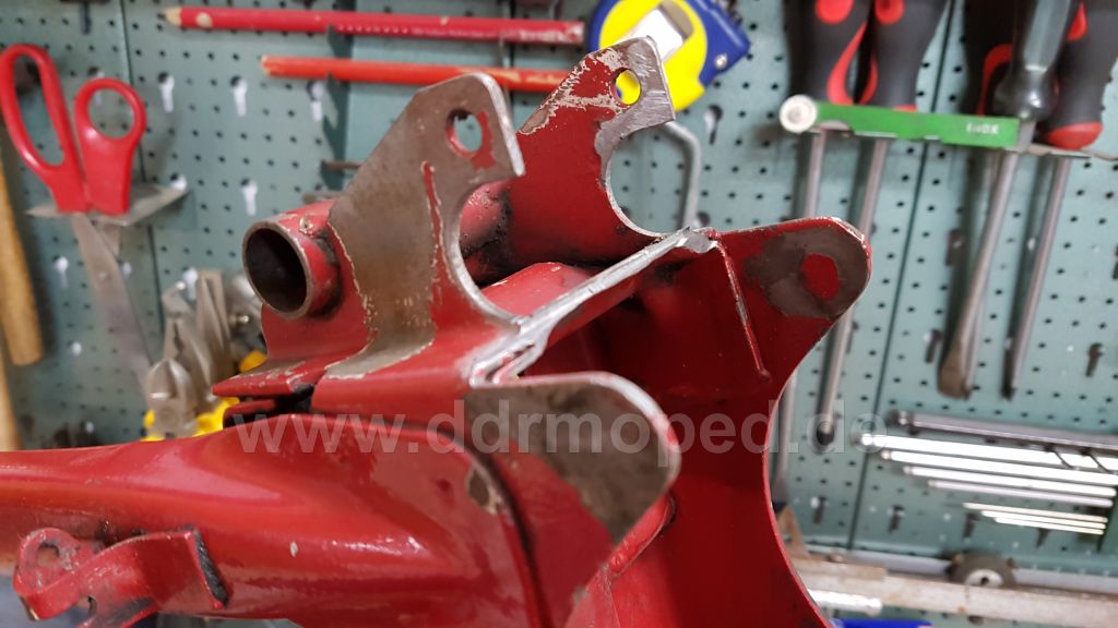

Este
Geschrieben am: 22.03.2017, 19:27
Beiträge: 4234
Este
Geschrieben am: 22.03.2017, 19:32
Beiträge: 4234

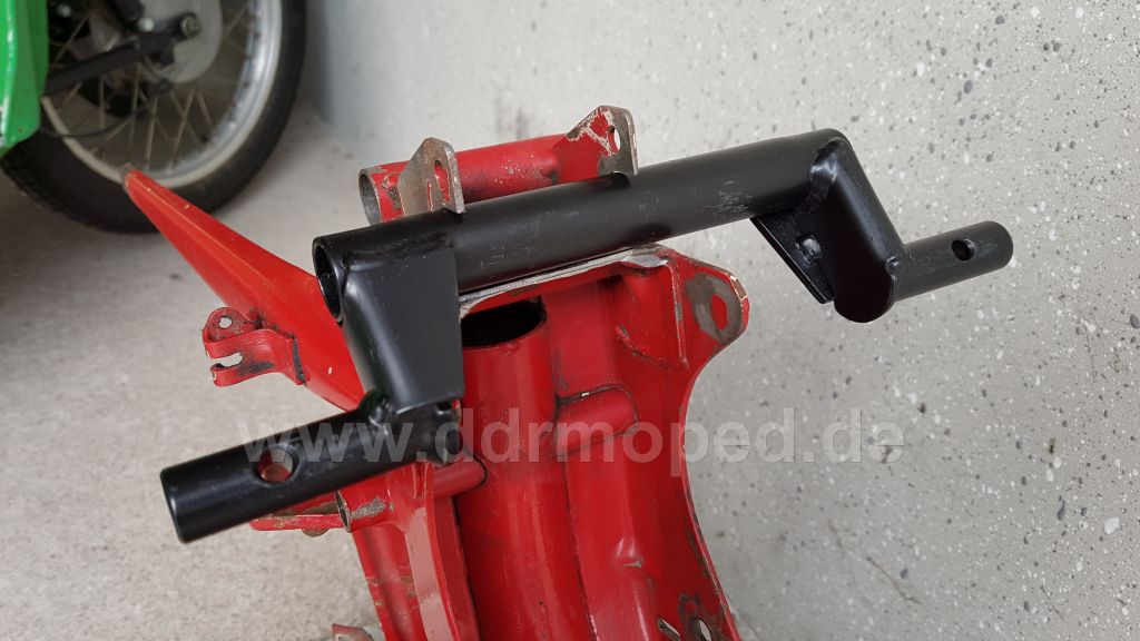

Este
Geschrieben am: 22.03.2017, 19:34
Beiträge: 4234

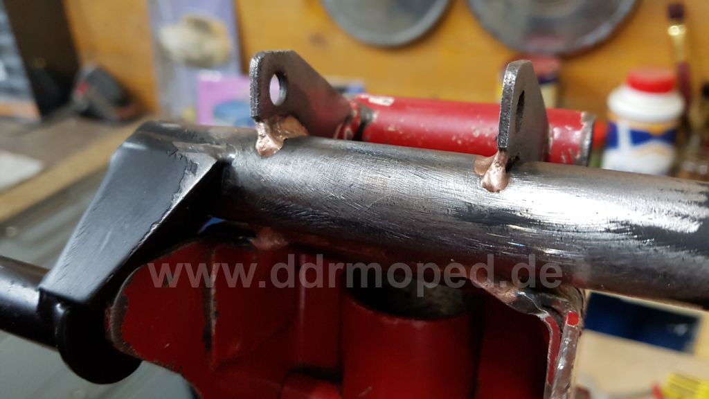

Nach einer kurzen Anprobe...
Este
Geschrieben am: 22.03.2017, 19:37
Beiträge: 4234

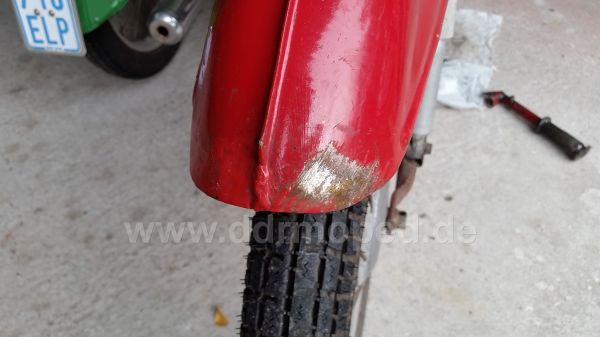

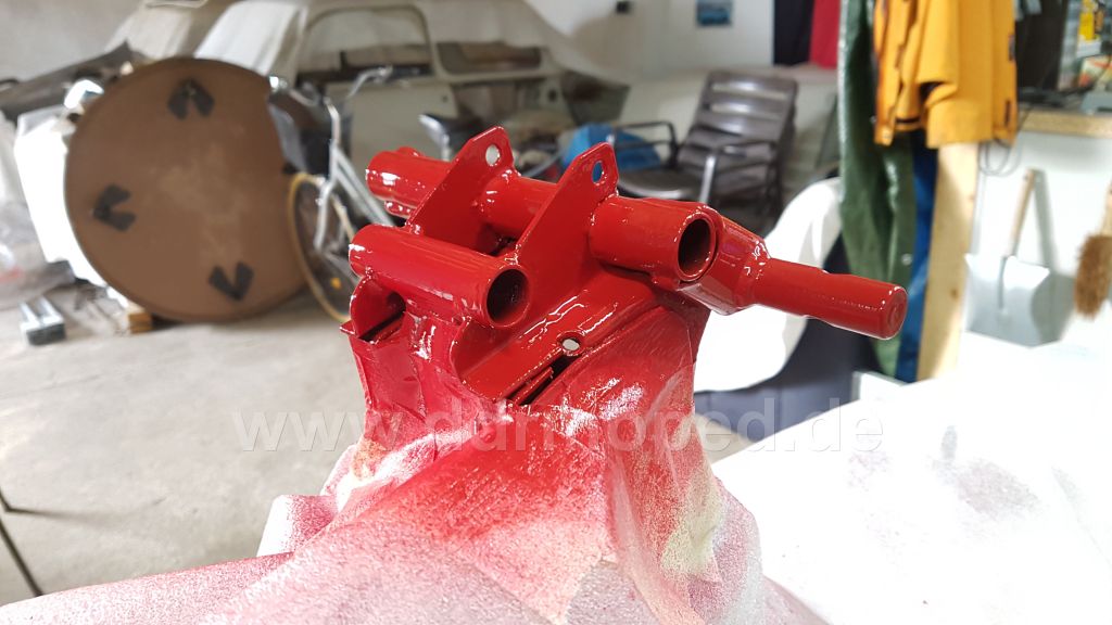

Nach dem Verputzen und dem Grundieren vor einigen Tagen konnte ich gestern die Stelle wieder bei lackieren. thumbsup.gif

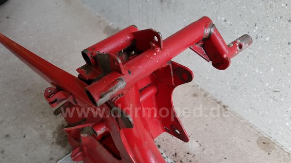

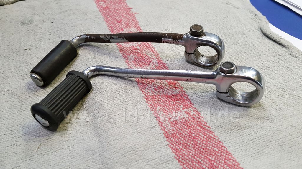

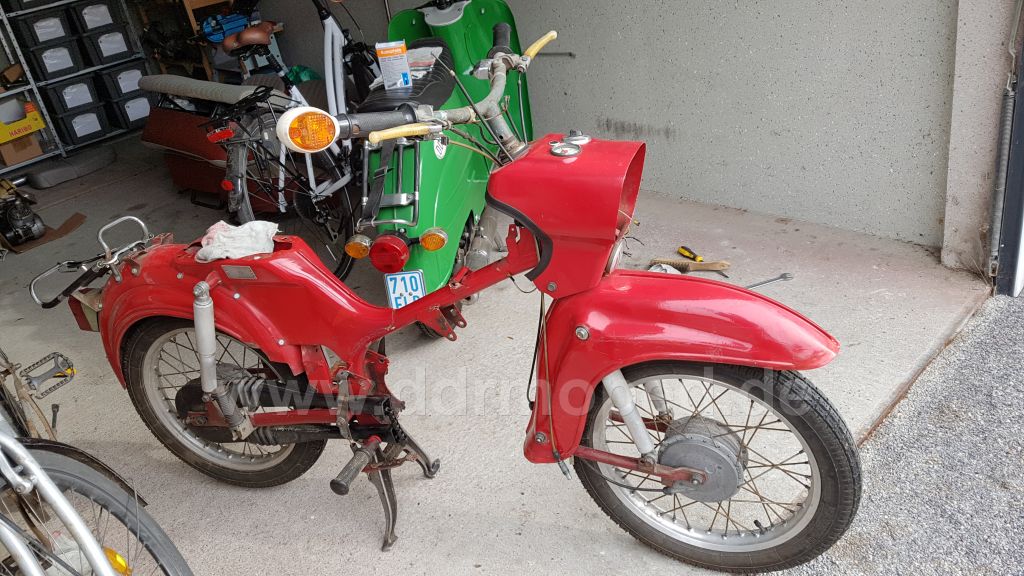

Wenn der Lack getrocknet ist geht es wieder ans zusammen bauen. thumbsup.gif
Den Fußschalthebel konnte ich vorsichtig wieder richten.
