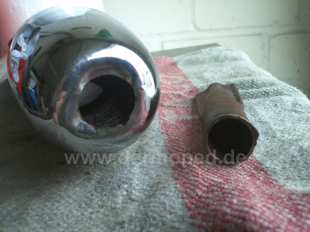

Kurz vor dem Heimflug ist mir dann noch der ESD auseinander gefallen was sich dann durch lautstarkes Bollern von achtern bemerkbar machte ph34r.gif
Übrigens war die Tüte von Mza, hatte ich noch im Regal.

QUOTE (Este @ 20.03.2012, 19:54)
Meine haben bisher immer super gehalten .
Oder schüttet Senior ESTE seinem Staribert HÜLSENFRÜCHTE in den Tank ? ph34r.gif

Naja ich habe mir den ESD nochmal angesehen, anscheint hat er schon länger gelegen denn inner war schon Rost. Denke aber mal dass das Endstück aber nur schlecht angeschweißt war und dann durch die Vibrationen beim Fahren abgerissen ist.

Dieses dünne Trompetenblech wird beim schweißen schön blau.Da kann man noch so vorsichtig sein, die wärme kommt so oder so rein.
Ich hab auch so eine MZA Tüte liegen und sehe es auch schon kommen, dass das Rohr irgendwann die Biege macht.
Es ist zu wenig durchgeschweißt und zu viel abgeschliffen.Eine ganz schlechte Kombination!
Das liegt allein an dem Betrieb bzw. den Schweißer, der diese Rohre einschweißt.

Drum denke ich ist in Kombination mit der unbekannten Lagerzeit, dem Rost innen und den Vibrationen beim Fahren das Rohr abgerissen.
Naja is ja alles halb so schlimm, eine neue Tüte ist schon drauf also kann es weiter gehen. _clap_1.gif biggrin.gif

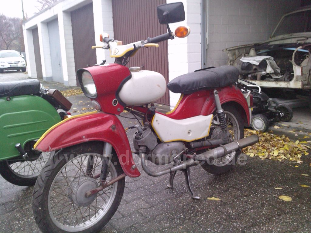

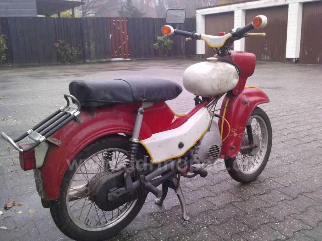

Nach längerem Suchen habe ich auf der "Festen" nun doch noch ein paar Vorherbilder meines Vogels gefunden die ich euch gern zeigen möchte.
