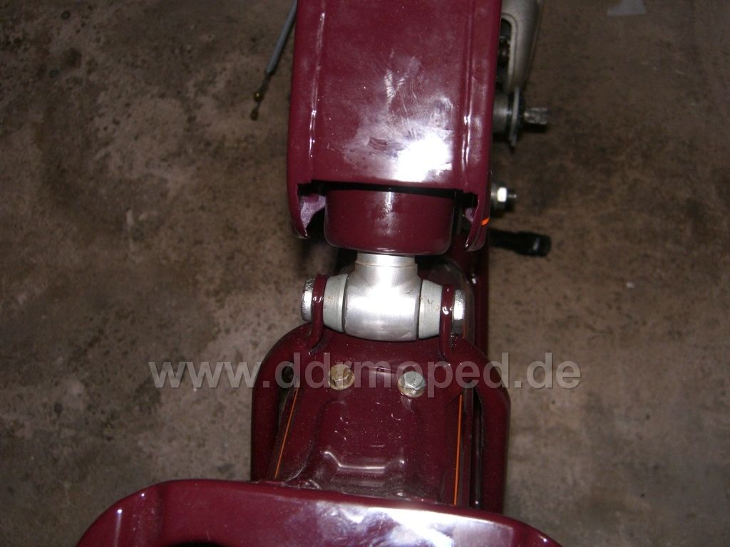

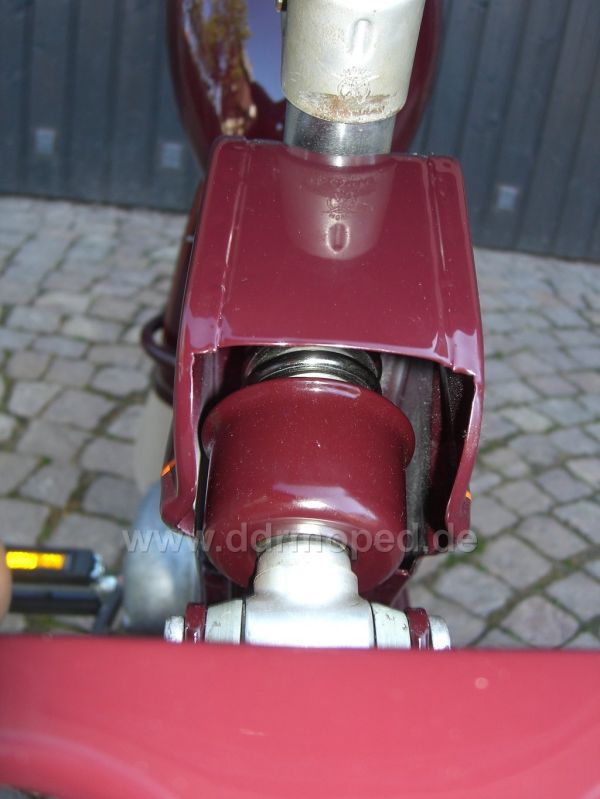

simsonsandro
Geschrieben am: 14.12.2011, 20:07
Beiträge: 128
Mitgliedsnummer.: 4205
Mitglied seit: 09.02.2011
Danke für die Bilder , das hilft auf alle Fälle weiter !
Kannst du noch ne Aussage machen wie lang die Schraube in der Mitte sein muß , die das Heck mit den Rahmen verbindet und ob da auch ein Gummipuffer sein kann ?

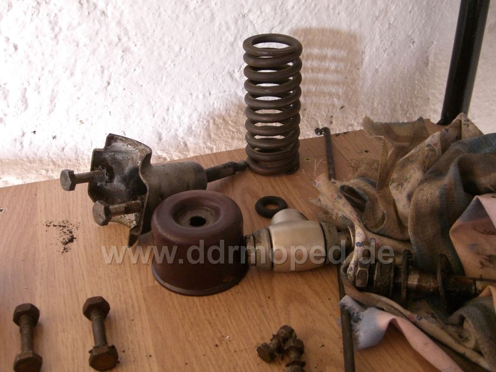

essifreak
Geschrieben am: 14.12.2011, 20:29
Beiträge: 5090
Mitgliedsnummer.: 2391
Mitglied seit: 25.06.2009
in einzelteilen sieht das so aus...
http://simson-oldie.jimdo.com
Ich liebe Originallack...
AWO 425-good vibrations
simsonsandro
Geschrieben am: 14.12.2011, 20:36
Beiträge: 128

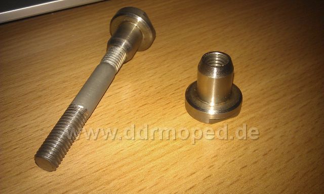

ja genau .
wollte wissen wie lang die verbindung ist , sprich die druckfeder wird ja auf das Teil oben links im bild gesetzt und die schraube die da inder mitte sitzt die wollte ich gern sehen oder vielmehr die Länge wissen damit ich sie in meinen Kisten wieder finde .
SR2E in Arbeit
essifreak
Geschrieben am: 14.12.2011, 20:39
Beiträge: 5090
achso laugh.gif damit kann ich dir leider nicht mehr dienen, aber die müsste doch eig. leicht von den andren zu unterscheiden sein, die hat nur ein kurzes Gewinde dran....

theoretisch müsste da das Ding rein, weil das so ne spezielle Art von Muttern sind wink.gif
Da kann man keine normalen Muttern nehmen, da sonst ein Spiel in der Schwinge wäre.
Wenn du das Ding nicht mehr hast oder so kannst du es kriegen, gugge aber ob du auch wirklich die richtige Schwinge hast rolleyes.gif spätere Sr2 Schwingen waren anders, da konnte man normale Mutern nehmen.

Geschrieben am: 15.12.2011, 07:41
QUOTE (simsonsandro @ 14.12.2011, 20:42)
Ja man kann ja auch was neues nehmen , aber das ding is ja wenn die Federung nun dann federt und genau die besagte schraube sich in dem Rohr bewegt sollte da dann nicht noch irgendein gummi oder abstandshalter sein damit nichts scheuert ?
Da kannst du nicht einfach was neues nehmen, das ist keine "einfache" Schraube. Das Teil hat hinten einen Führungsteller, damit nichts seitlich schlackert.
