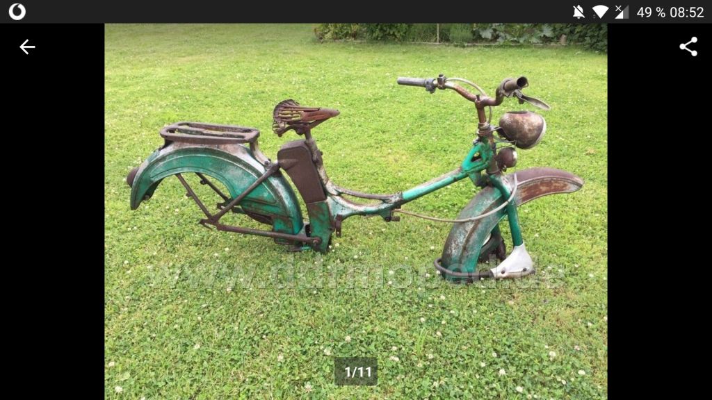

krellie1991
Geschrieben am: 13.06.2018, 07:56
Beiträge: 74
Mitgliedsnummer.: 8178
Mitglied seit: 28.05.2015
Gerade bei #eBayKleinanzeigen gefunden.
https://www.ebay-kleinanzeigen.de/s-anzeige...ent=app_android
