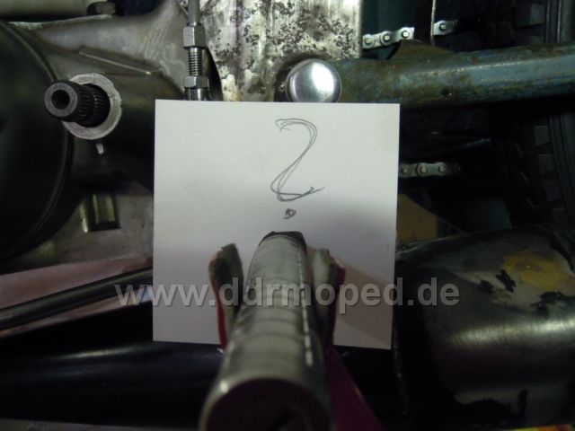

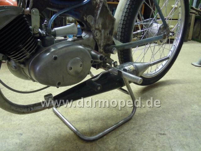

Nach tüfteln, probieren, ändern, neu machen, ist die Schaltung nun endlich fertig.
Da ich die Essi-Fußschaltung zum Patent anmelden will, musste ich leider die Details abdecken. wink.gif laugh.gif

hmm.gif das macht neugierig Jürgen, auf jeden Fall hängt da schonmal n Bowdenzug rum wink.gif

Und hier sieht man schon mehr: Den Schalthebel biggrin.gif

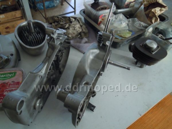

Hallo Renn-Freunde,
Man(n) sitzt Stunden und es ist wenig zu sehen. Rechnen, messen, schleifen, anpassen, wieder rechnen, messen, schleifen..... cool.gif
Geschrieben am: 31.05.2012, 08:45
Beiträge: 4107
QUOTE (der Lehmann @ 30.05.2012, 19:31)
Hallo Renn-Freunde,
Jürgen,
ich sehe oben links in der Ecke ein Spatz Kopf mit nem Adapter zum bearbeiten der Dichtfläche und optimieren der Kompression wink.gif
Ich ahne schlimmes .. Verdichtung >= 1:10 biggrin.gif
Gruß Matze
