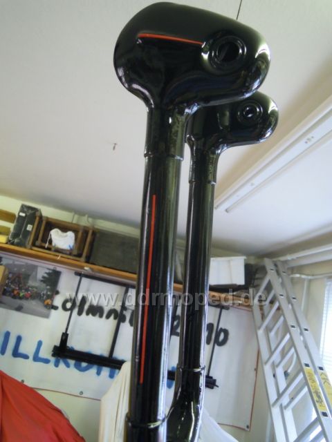

Jürgen, du solltest bei dem Gemischdurchsatz vielleicht über einen 32mm-Krümmer nachdenken. hmm.gif
Geschrieben am: 31.05.2012, 18:07
QUOTE (ddrschrauber @ 31.05.2012, 10:48)
Hallo Jungs,
ja etwas habe ich schon bewegt. trotzdem wird es ohne Kompromisse nicht gehen. Lasst mich mal machen. wink.gif cool.gif
Ein 32er Krümmer wäre schick, hätte den Aufwand aber noch weiter in die Höhe getrieben. Das wollte ich eigentlich vermeiden. Eine Verdichtung leicht über 1:10 wird sich aber machen lassen.

Hallo Jürgen lass dich nicht irreführen,32er Krümmer ist nicht förderlich.Erhöhte Verdichtung funktioniert sehr gut,allerdings muss man in Kauf nehmem das der Motor mechanisch sehr hart läuft und man könnte über etwas mehr Kühlfläche am Kopf nachdenken. Aber für ein paar Showrunden wird es schon funktionieren .mfg andi cool.gif
Grüsse aus Bad Duerrenberg
Geschrieben am: 02.06.2012, 06:10
Moin Andi,
na wenn das mal nicht ein Einlass ist. ohmy.gif Die Breite halte ich schon für etwas kritisch. Nicht das die Kolbenringe einlaufen. hmm.gif
Etwas mehr Kühlfläche habe ich ja schon durch den Kopf vom Spatz. rolleyes.gif

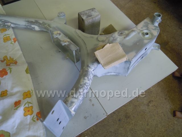

Trotzdem werden immer paar Kleinigkeiten, u.a. Arbeiten die ich nicht gerade liebe. ph34r.gif ...Schleifen...Spachteln....Schleifen....Spachteln..... huh.gif ohmy.gif

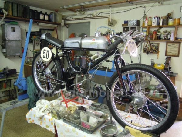

Hallo Rennfreunde,
der Lack ist während meines Urlaubes gut durchgetrocknet. Als besonderes Urlaubserlebnis, habe ich meinen Renner letztes Wochenende zusammen gebaut. wink.gif rolleyes.gif

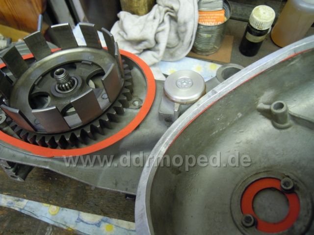

...da es keine Überraschungen gab, war noch Zeit für die Anpassung der Kupplung an die erwartete (erhoffte) Leistung. ohmy.gif tongue.gif

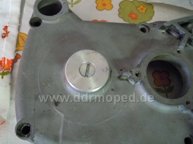

und nicht mehr gebrauchte Gehäuseöffnungen wurden verschlossen.

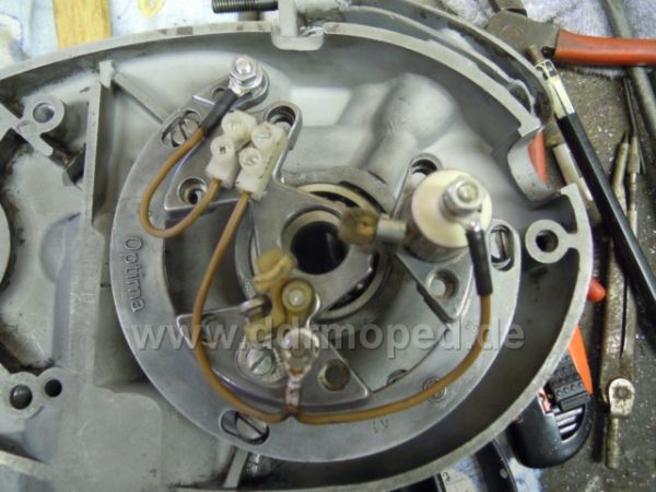

Das ist der Stand. Jetzt bleibt nur noch die Tuning-Feinarbeit. ...Ich werde weiter berichten. smile.gif
