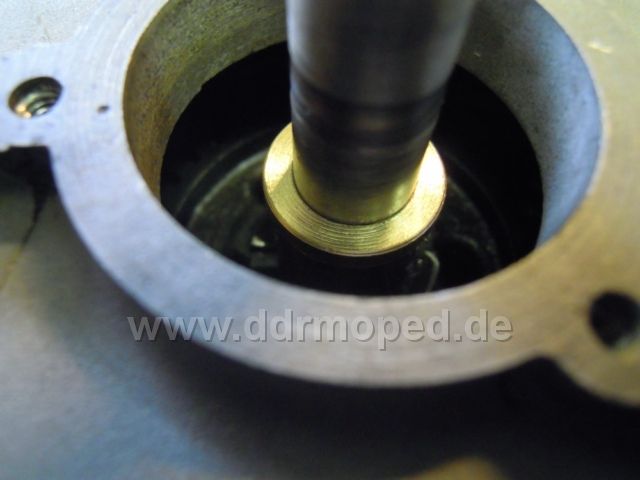

Da ich den ganzen Kickstartkrempel entfernt habe, muss für die Distanz der Abtriebswelle ein neuer Messingring sorgen.
Kleine Schritte, aber es geht voran.

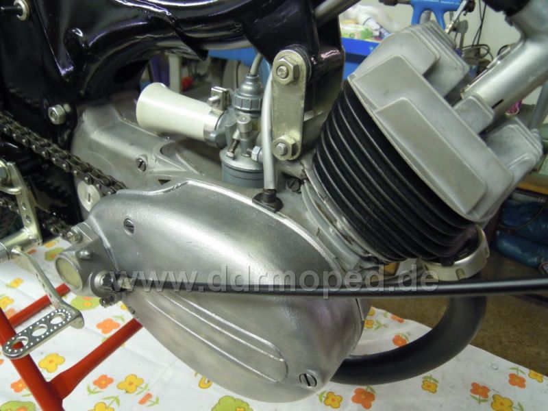

Ist die Beule im Bodenblech für deinen neuen Schaltmechanismus oder hast du eine weitere Ölauffangwanne gebalstelt?

Hallo Tim,
ja die Beule/Delle ist für die Schaltung notwendig.

QUOTE (der Lehmann @ 30.07.2012, 23:32)
QUOTE (ddrschrauber @ 30.07.2012, 18:00)
Hallo Tim,

Geschrieben am: 03.08.2012, 19:57
QUOTE (pneubusiness @ 03.08.2012, 20:54)
thumbsup.gif , Stimmt!

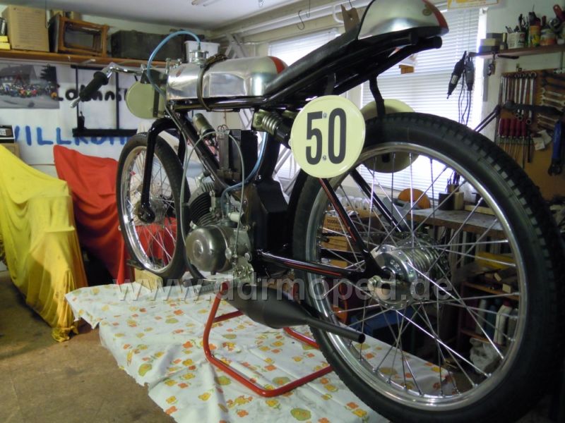

Geschrieben am: 11.08.2012, 06:55
So Freunde,
das Herz ist einsatzbereit.
Geschrieben am: 11.08.2012, 06:57
Ich hätte es vorher nicht gedacht, fast 1 Jahr habe ich für den Umbau gebraucht.
Jetzt muss nur noch der Tank versiegelt werden und dann gehts ab auf die Piste zu diversen Einstellarbeiten.
pneubusiness
Gruß Jörg

bringst du das Teil mit nach Kürbitz? Sieht wirklich top aus _clap_1.gif thumbsup.gif

Geschrieben am: 12.08.2012, 05:48
Moin Jungs,
Mit Kürbitz wird dieses Jahr noch nichts. Da fehlen mir noch ein paar Einfahrrunden. huh.gif cool.gif
Ja die Tankversiegelung. Ich wollte eigentlich nicht, habe mich aber überzeugen lassen. Gerade Alu soll ja heftig mit dem Alkohol im Benzin reagieren. Und da das Moped mehr stehen wird als fahren.... . Außerdem habe ich noch einen kleinen Haarriss (ich denke ein Spannungsriss vom Schweißen oder eine Schleifstelle) im Blech. Ich hoffe, der verschließt sich gleich mit. Ich werde berichten.
