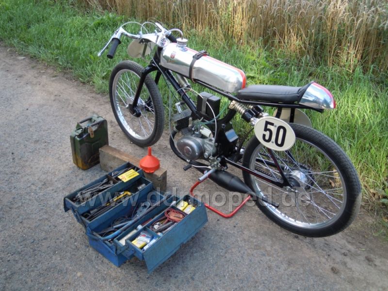

Also ich muss wirklich sagen:Respekt für dieses sauber ausgeführte Projekt!
Ich würde wirklich zuuuu gern wissen, wie der Zylinder bearbeitet wurde.
Habe neulich selbst sehr dezent den Zylinder meines Spatz behutsam bedremelt.
Es dürfte aber nicht viel bringen.Habe lediglich den Auslass im Zehntelbereich nach oben vergrößert und die Überströmer etwas geglättet.
mfg Toni
1964 Spatz, rot, patiniert
Geschrieben am: 17.08.2013, 05:06
Viel mehr habe ich am Zylinder auch nicht gemacht. Ich bin nicht so der erfahrene Tuner. weep.gif
Bedingt durch die zwei Gänge sind die Maßnahmen eh eingeschränkt, da bei "zuviel" das Drehzahlband zu weit nach oben verlegt wird. Dieses schmalere Band bekommst du dann einfach nicht mehr mit zwei Gängen umgesetzt. Wichtig ist noch die verstärkte Kupplung. Mit der kann man untenrum noch etwas unterstützen. Ich will das Gefährt nur so zum Spaß nutzen, daher soll es auch Spaß bleiben.
Eines habe ich aber schnell gelernt. Punktuelle Maßnahmen bringen wenig oder gar nichts. Die Geschichte besteht immer aus einem Paket von Maßnahmen. Luftführung, Vergaser, Ansaugkanal, Vorverdichtung, Überströmer, Verdichtung, Zündung, Auslass und vor allem der Auspuff. rolleyes.gif
Mir ging es bei dem Projekt eher um den Bastelspaß bei der Umsetzung und um die sinnvolle Verwertung von Restteilen. Vmax mit 50cm³ muss und werde ich damit nicht erreichen. rolleyes.gif

Hallo Jürgen,wie schon erwähnt sehr schönes Projekt bzw. Fahrzeug mit viel Spasspotential.Wie du selbst schon ausgeführt hast muss man Motormässig leider mit 2 Gängen auskommen.Ich kenne deine Motorumbaumassnahmen nicht,möchte anmerken das mir deine Auspuffanlage(Blase) etwas überdimensioniert erscheint.Etwas schlanker und länger bei insgesamt etwas weniger Volumen, dies könnte das Drehzahlband verbreitern bei gleichzeitig höherer Spitzenleistung.Ich weiss Probeauspuffe hat kaum jemand im Dutzend am Lager aber manchmal findet sich etwas.Habe leider momentan keine geeigneten Bilder zur Verfügung.mfg Andi cool.gif
